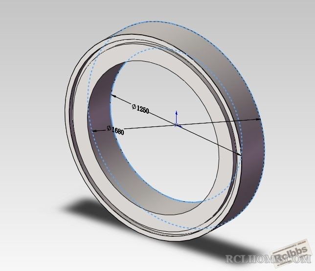

           大家探讨、交流一下,这个环状工件(见附图)调质(淬火)时,应该如何装炉?
发表于 2015-2-10 16:30:50 | 显示全部楼层
加垫块,平装。

发表于 2015-2-10 17:16:05 | 显示全部楼层
平装最合适。

发表于 2015-2-10 17:27:46 | 显示全部楼层
支撑垫块的位置的区别。平放。
外圆1680内圆1250.竖装椭圆变形。

发表于 2015-2-11 08:18:41 | 显示全部楼层
我搞多用炉的,把工件平放,下面垫 网格
 楼主| 发表于 2015-2-11 11:19:48 | 显示全部楼层
            英雄所见略同!看来,“平装”是共识啊,但竖直挂装是否可行?大家也可以探讨啊
发表于 2015-2-11 12:33:15 | 显示全部楼层
孤鸿踏雪 发表于 2015-2-11 11:19
英雄所见略同!看来,“平装”是共识啊,但竖直挂装是否可行?大家也可以探讨啊 ...
只要变形在范围内,可以。
是什么材料?

发表于 2015-2-11 13:10:42 | 显示全部楼层
平装,加隔离垫块,竖放变形大。
 楼主| 发表于 2015-2-11 13:26:14 | 显示全部楼层
所以因为 发表于 2015-2-11 12:33
只要变形在范围内,可以。
是什么材料?
          42CrMo
发表于 2015-2-11 14:08:07 | 显示全部楼层
用油冷却变形应该还可以。
发表于 2015-2-11 19:44:17 | 显示全部楼层
此类环件我这每年做上百个,全部采用平装,件与件之间用垫块隔开。

发表于 2015-2-13 07:55:54 | 显示全部楼层
怎么情况,我们公司这种情况都是装挂。
 楼主| 发表于 2015-2-14 10:25:02 | 显示全部楼层
           平装是大势所趋,关键是挂装是否可行?
 楼主| 发表于 2015-2-14 10:33:01 | 显示全部楼层
hackyue 发表于 2015-2-13 07:55
怎么情况,我们公司这种情况都是装挂。
如何挂装?变形量如何?

发表于 2015-2-15 07:54:53 | 显示全部楼层
难道是材料原因?基本没什么变形。钢板穿过环中间,钢板架空。。。我们用的是高温合金,飞机零件
 楼主| 发表于 2015-2-15 09:38:00 | 显示全部楼层
hackyue 发表于 2015-2-15 07:54
难道是材料原因?基本没什么变形。钢板穿过环中间,钢板架空。。。我们用的是高温合金,飞机零件 ...
           这个有点意思!钢板宽度?厚度?

发表于 2015-2-15 10:07:30 | 显示全部楼层
如果挂装,得考虑工件自重,不知厚度多少。单件重量应该不会轻的,这样加热因工件自重太重椭圆变形会很严重,再加上淬火冷却变形可能产生不必要的麻烦,再个对串棒也是一个考验,一支棒挂几只产品?普通材料在烧红时强度怕无法保证,串棒寿命会大打折扣。建议还是平装为妙,在合适的位置找到支撑即可。

发表于 2015-2-15 10:10:42 | 显示全部楼层
考虑到内圆1250这么大,竖装用钢板不如用钢棒但要用两根。两根钢棒之间的距离以支撑内圆120度左右的那两个点的弦长为宜。

发表于 2015-8-14 15:56:38 | 显示全部楼层
单重有多少?出炉时一炉几组?一次出几组?
发表于 2015-8-14 16:39:31 | 显示全部楼层
单件重1500公斤左右,井式炉做调质,一般装4个。
