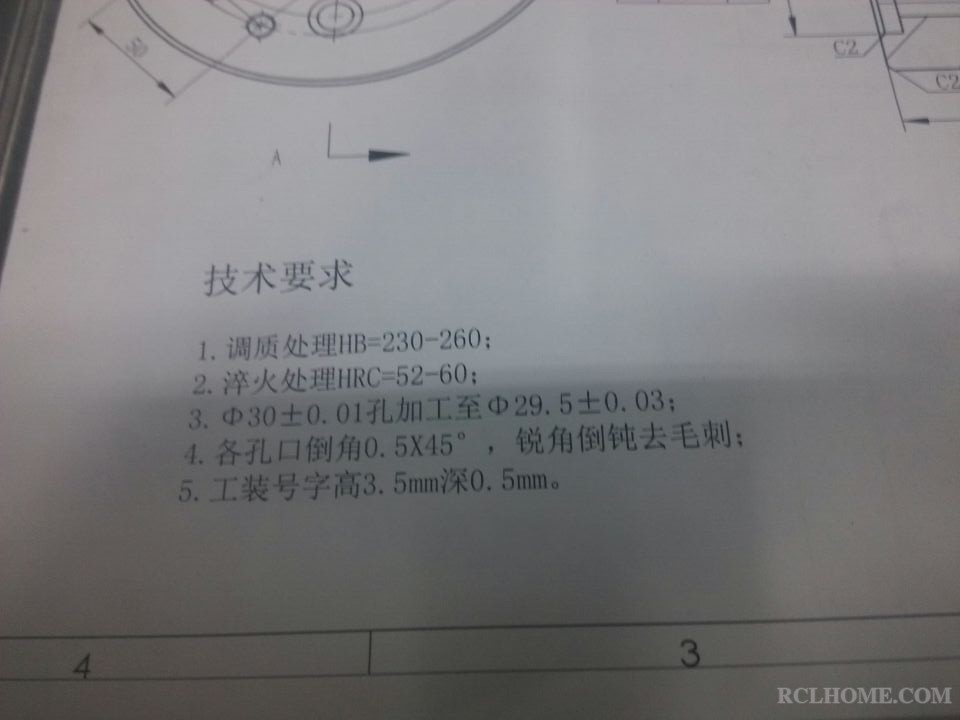

技术要求中第一条和第二条,没看懂,请指教下
调质处理就是淬火加高温回火,硬度HB=230-260,转化成HRC就20多点
淬火处理HRC52-60,又要那么硬,不懂

对于要求比较高的产品,又需要高的硬度,调质处理以后再淬火也是正常的,但这个工序应该存在问题。你问问出图纸的人,可能会有很有意思的回答。{:soso_e146:}
另外,看了那个=的符号就知道是所谓的机械工程师的杰作,此类的事情在我这里也是经常发生。

解释一,这个零件先做调质,以利于机加工,加工完成后,最终做淬火处理,得到高硬度的使用性能。
解释二,这个零件只做调质,但是调质是分淬火和高温回火两道工序的,其中淬火工序必须满足52-60HRC的硬度要求,然后通过高温回火回到230-260HB。
以上何种解释符合设计者思路,请向设计者本人咨询。{:soso_e120:}

我认为这个可以理解。你看下图纸是否注明哪些部位需要表淬?
整个零件进行调质,得到较好的综合性能,调质之后局部表淬,以提高疲劳强度。不矛盾。

我个人认为你这种说法,比较合理。

=有啥韵味,请指教,我看图纸上有些硬度是标记的挺详细的,多少千克的力,压头直径都写的很清楚

        老孤看了这个技术要求,大胆揣度为:材料40Cr或42CrMo,坯件调质230~260HB,最终热处理为感应加热淬火+低回

    1.应当全面审查图样,把技术要求与图样结合起来看其热处理工艺性怎样(即满足技术要求的难易程度),看不懂就与图样设计者沟通:有问题就让他改;不完善的地方让他补充……弄明白了再干。应当把冷、热加工工艺人员经常沟通作为常态,取长补短,共同提高。
   2.如果有不易解决的问题需要在“热处理之家”讨论,就应当较全面提供相关条件,如材料牌号,技术要求,图样局部或全部,加工路线(关键工序),问题出在哪道工序等……。这样可以顺利进入分析觉得。否则,帮你分析问题的人会追问你在,追问那, 你补充后才能破解。

疑似调质后,感应淬火处理,如果材料选用的是中碳钢或中碳合金钢,就更有可能了。

已经问了设计的,调质处理后加工,加工后淬火处理
因此我给他建议是按顺序,条理明确对后序处理都是有帮助

楼主那里估计没有热处理工程师,从楼主描述中还是可以清晰的看出技术要求就是调质处理,HB220-260,也很好做。至于对淬火硬度的要求是更保险一些,担心有黑心供应商瞎搞热处理,

就是一搞模具绘图的,一镶件需要加工,正好路过,感觉奇怪。。。。。。。

这个淬火后的硬度要求是要求确保马氏体组织的转变,有时候一些工件在淬火的时候并不是马氏体组织的转变也高温回火,虽然最后的硬度达标。好像是伪调质,讨论过。
