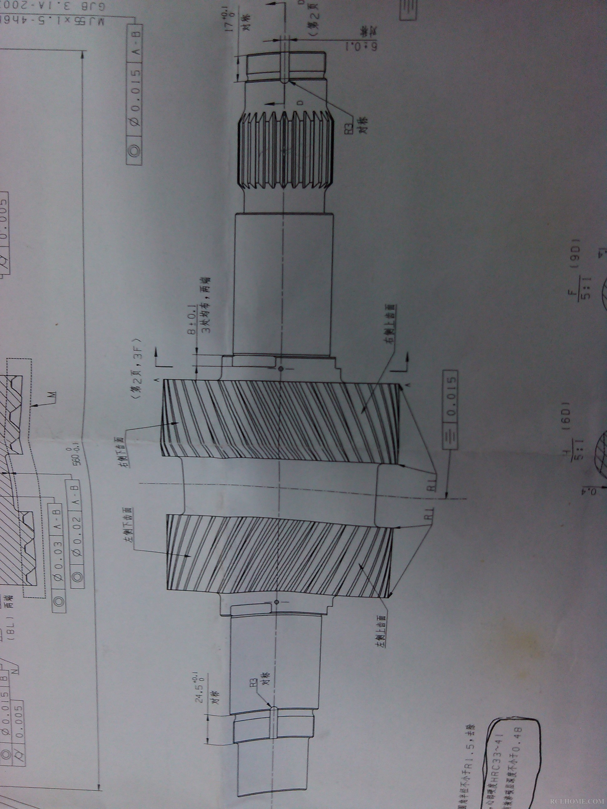

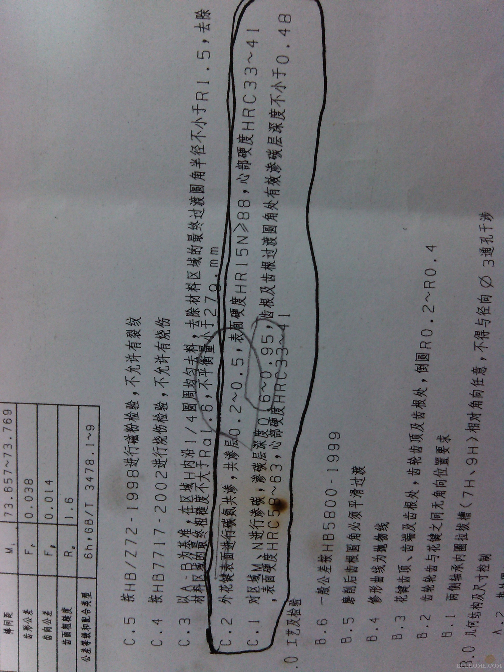

今天上班第一天,给大家拜个晚年!我有一个问题需向大家请教:560长的行星轮,材料16CrNiWMoVNbE,设计给出的要求是:中间轮齿部位渗碳,层深0.6-0.95.表面硬度HRC58-63;一端外花键表面进行碳氮共渗,共渗层深0.2-0.5,表面硬度HR15N大于88,心部33-41,请教:设计要求是否合理?热处理工艺能保证吗?

有个照片或是图纸就清楚了,这样有些飘渺

 楼主| 发表于 2015-2-27 11:04:31 | 显示全部楼层
{:soso_e100:} IMG_20150227_105922.jpg IMG_20150227_105950.jpg
发表于 2015-2-27 11:15:20 | 显示全部楼层
可以做的方法是,先不加工花键,这个部位留好余量,去做渗碳,但不淬火,缓冷下来,将零件交付机加工去加工出花键来(如果加工不动可以先高温回个火再加工)。然后把整个零件去做碳氮共渗。这样做的成本虽然有点大,但还能行得通。

发表于 2015-2-27 11:26:56 | 显示全部楼层
先渗碳,端部涂防渗涂料,
端部去除防渗涂料,中间涂防渗涂料,
碳氮共渗
设计者这样的思路是什么,为什么会提出这样的要求

发表于 2015-2-28 15:35:31 | 显示全部楼层
开始先不机械加工花键,花键部位留好余量,中间的齿轮部分渗碳、淬火、回火,然后盐浴退火花键部分,加工成花键,再盐浴碳氮共渗淬火,最后整体低温回火即可.

 楼主| 发表于 2015-3-7 10:20:55 | 显示全部楼层
谢谢大家的真知灼见!我是这样考滤的:开始对花键部位初加工,花键部位留好余量,与中间的齿轮部分一起渗碳,先不淬火,精加工成花键后再淬火回火,不知这样是否可行?
