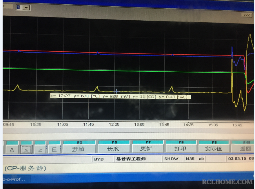

下图为产品出炉后的空炉曲线,空炉设定温度为900℃,碳式0.4%。氧探头两小时自动清洗一次,现空炉时氧探头清洗时显示碳式却上升,产品正常生产的时候氧探头清洗,氧探头显示碳式正常下降。
空炉氧探头清洗,显示碳式上升什么原因呢?如果没有记错,以前空炉的时候,氧探头清洗,显示碳式也是下降的。

你的图上有四根曲线,从上到下分别代表什么数据?
烧碳时,通入空气进入炉内,碳势值应该下降,这个曲线确实有违常态。

你这个左边的纵坐标不照出来,确实不知四条线分别代表什么,除非用了易普森的炉子。
爱协林的炉子清洗氧探头时碳势显示也是可高可低的,不一定是降低的。爱协林人说忽视它,不用理会,过一会就是正常值了。
不知易普森有什么说道?可问问易普森呀。

发表于 2015-3-5 10:57:21 | 显示全部楼层
是否可理解成此时氧探头处于干扰状态或休息状态。休息状态有点说不过去。{:soso_e113:}说明控制上有盲点盲区时间盲区,尽管短暂。

氧探头自动清理时外来空气吹拭,局部气氛,温度全变了。
无视此种现象也说得过去,短暂的时间。
好在此种方法是实时测试,但也受诸多计算因素影响,只是计算机处理速度快。
用定碳片测碳势还要稳定几十分钟才有效呢。

最下的是碳式,最上面的红色是温度,中间两根一个是co的,一个是mv。产品正常生产的时候,氧探头清洗,显示碳式下降,就空炉怪。以往都不会这样

先检查氧探头烧炭空气流量是否合适,有没有通到氧探头里去。

氧探头吹扫气管路如果没问题的话,很可能是炉内碳黑太多,氧探头被积碳堵死,可以取出氧探头检查一下。另外炉子该烧碳黑了。
发表于 2015-7-21 14:48:10 | 显示全部楼层
有一点不太明白,为什么炉温显示670度时就开始注入载体剂和氧探头开始吹扫了?
