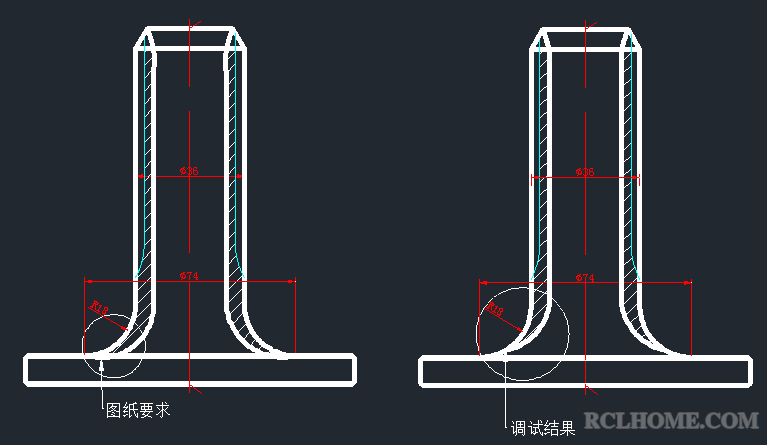

如图!这个R18处如何做到图纸要求!
材质42CrMo,硬度54-60HRC,层深5-7;现在采用连续扫描中频感应淬火,感应圈内径60,导磁体向下驱流(调试结果);

发表于 2015-3-7 12:50:23 | 显示全部楼层
法兰盘的淬火范围限定74mm?还有在74mm边界的硬层要求是多少?硬层形状直接影响有效圈设定,否则这货拿个铜管绕绕好像也能做了

74的位置只要有硬化层就可以,不过这个R18处的硬化层要求圆滑过渡,硬化层不允许超过5-7!
这个感应器看似简单!感觉不太容易做!感应圈大了,冷却不好,表面淬火硬度就低!加工的2个直径悬殊大!

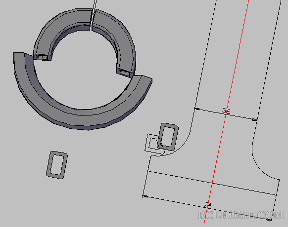

QQ截图20150308092227.png 看看我这个感应器有什么不妥?
发表于 2015-3-8 09:32:38 来自手机 | 显示全部楼层
这个感应器确实有问题,有效面太小。

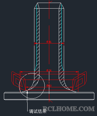

要说你的感应器有什么不妥,个人认为硅钢片的加装方向不对。应该是斜向内会好的多,R18肯定没有问题。如果我设计这个产品感应器,我更倾向于设计整体淬火方案。
签到天数: 108 天
414
2432
2432
发表于 2015-3-8 10:55:01 | 显示全部楼层
这样36轴颈加热效率高硬度和层深靠速度和功率控制

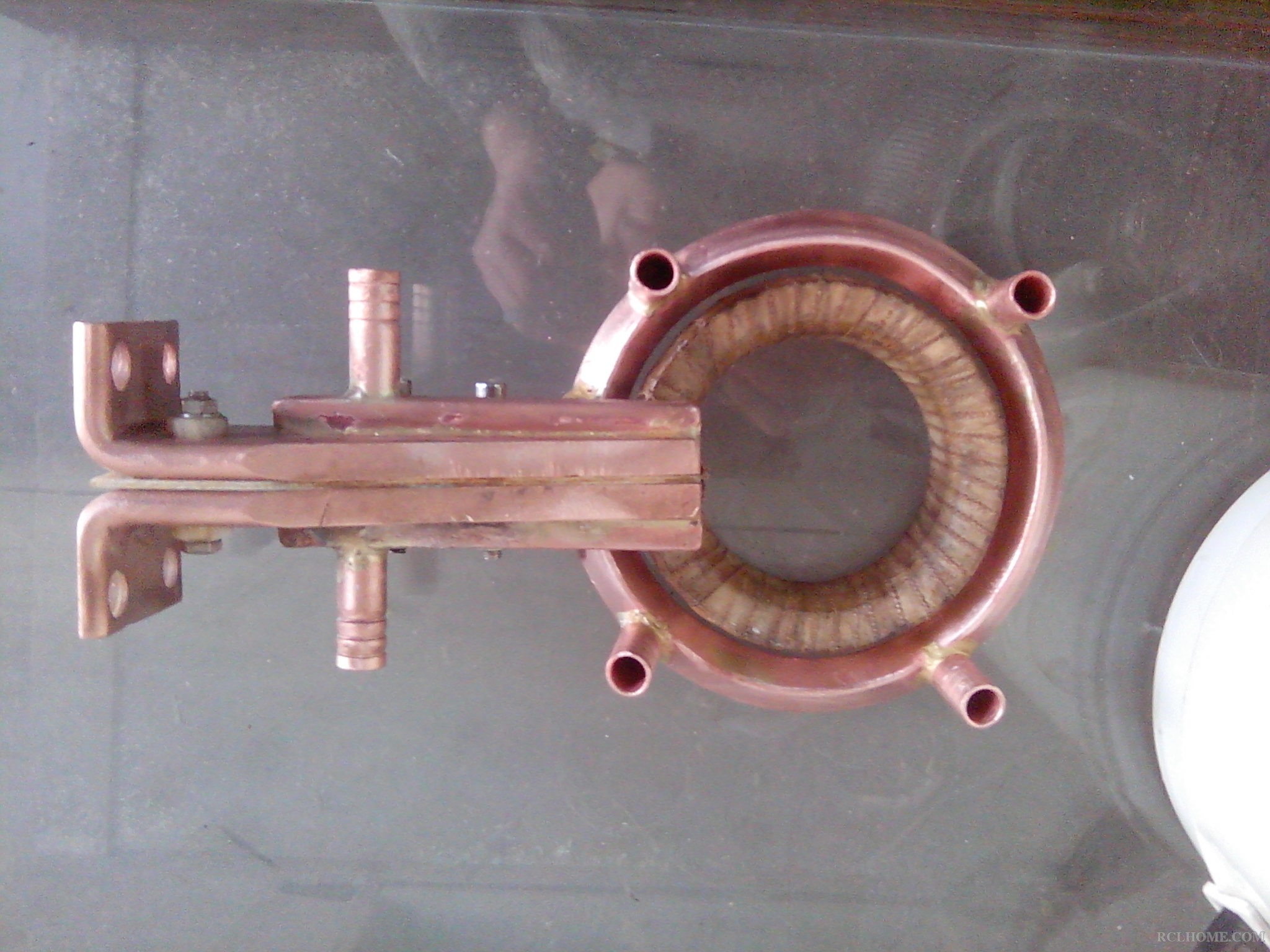

整体淬火方案固然好!主要设计局限性!所以现在只能使用这种连续加热的感应器!您说的导磁体向里面驱流效果不是很好?也是这个感应圈!是第一个方案做的! 2015030811027551.jpg
签到天数: 108 天
414
2432
2432
发表于 2015-3-8 11:13:24 | 显示全部楼层
绝对没有问题,是你的内圈小了,下不去。3吨半轴就是和这个一样,轴颈40,法兰要求淬火区72,干了几十年都木有问题。

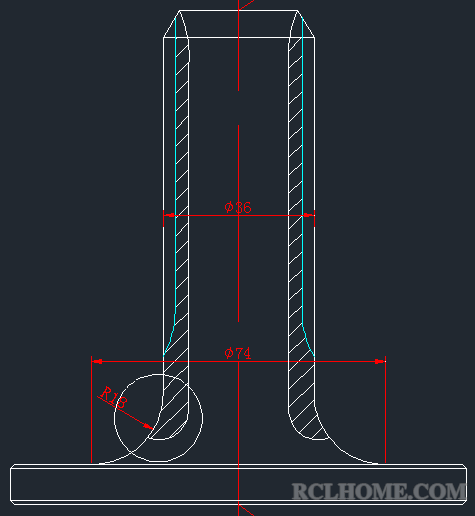

发表于 2015-3-9 10:58:23 | 显示全部楼层
随风飘飘 发表于 2015-3-8 09:17
看看我这个感应器有什么不妥?
趁下班前来一发。图简陋点。这样能修正龟版说的有效圈的问题。尺寸上控制得当圆滑过渡很轻松

发表于 2015-3-10 21:37:20 | 显示全部楼层
飘飘看见了吗?
谢谢!您说的是第二张图!  发表于 2015-3-11 07:45
