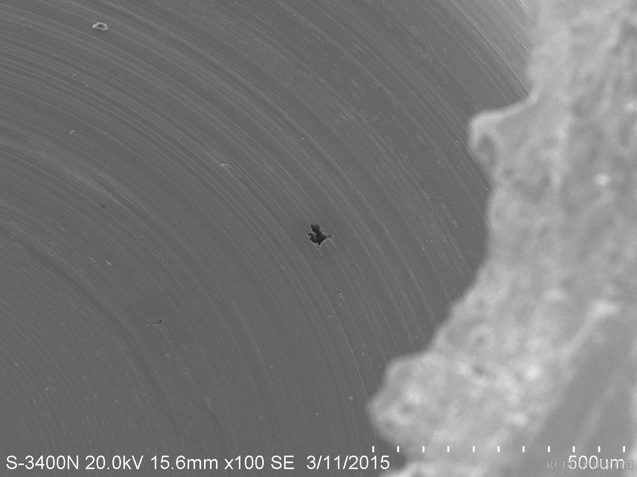

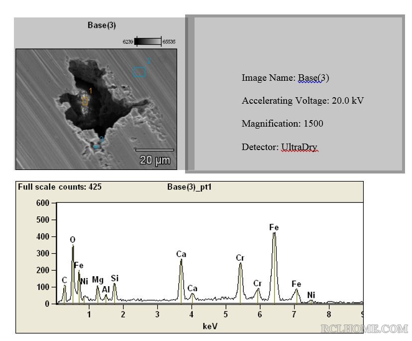

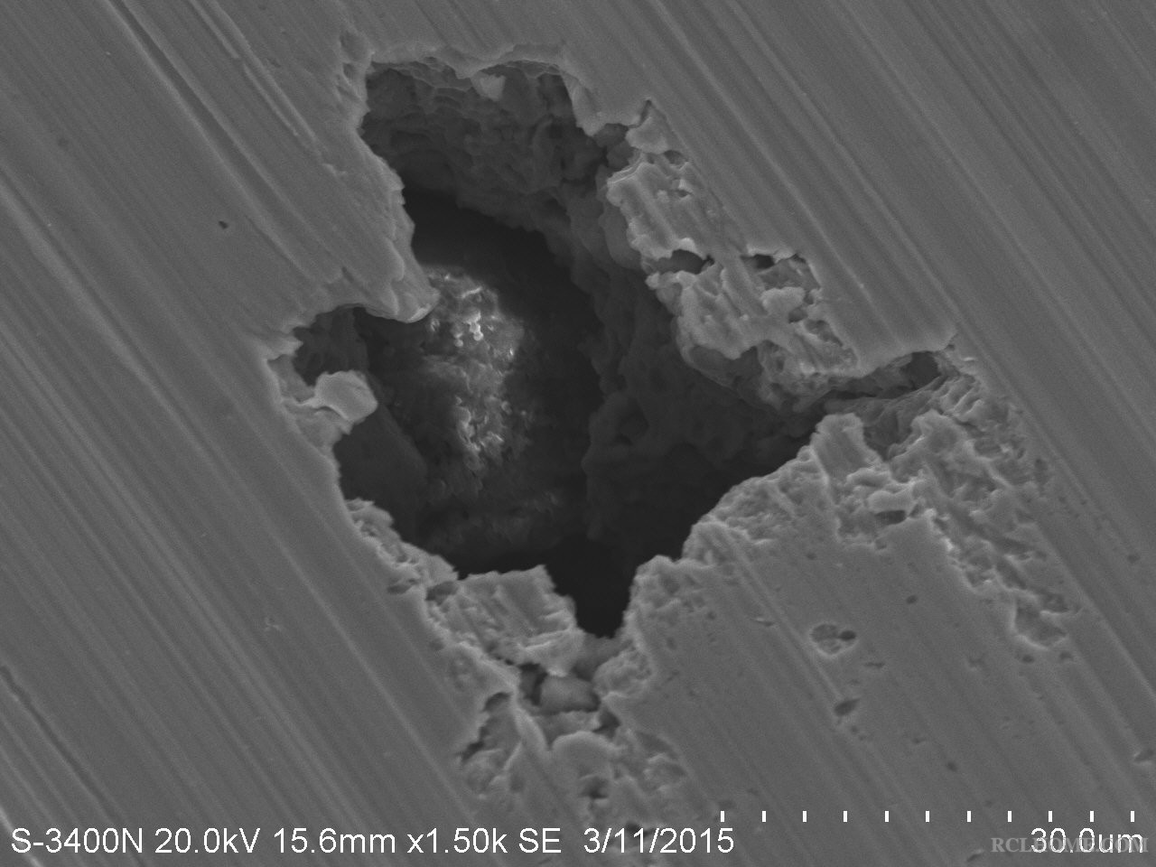

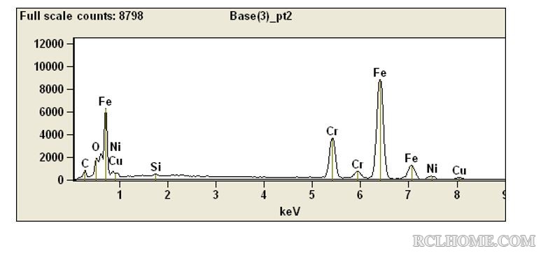

材料是304,发现有个孔洞。SEM和EDX的照片如下
发表于 2015-3-11 16:05:48 | 显示全部楼层
这是显微孔隙么?

 楼主| 发表于 2015-3-11 16:08:26 | 显示全部楼层
是显微孔隙,我在显微镜下没有看到,到SEM下才找到的

发表于 2015-3-12 16:36:41 | 显示全部楼层
可能是夹渣
