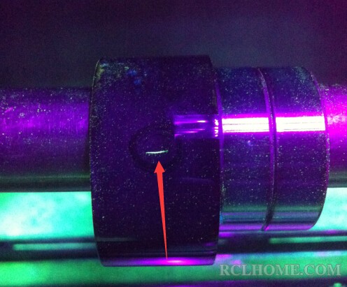

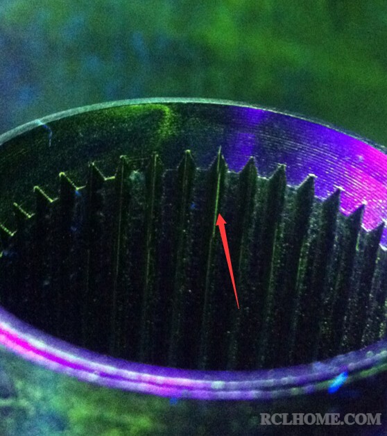

这是探伤中发现轴承内法兰出现的裂纹,下面这张图片,怀疑是裂纹,表面存在裂纹,而且内部的花键处感觉也有裂纹,后来把这部分切下来打磨后继续观察

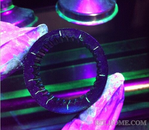

切开后:
不过产生裂纹的原因正在寻找中,哈!

发表于 2015-3-16 16:02:18 | 显示全部楼层
天字一号 发表于 2015-3-16 08:05
关键是花键部分没有淬火呀,只是外表面有2mm的硬化深度,而且是先淬火后拉的花键 ...
1、淬火后是否回火了?
2、你把开裂部分切下来之后,进行了打磨?为什么要打磨?
3、“内部的花键处感觉也有裂纹”,这是怎么感觉到的?
发表于 2015-3-16 16:02:59 | 显示全部楼层
花键部分的10条裂纹,有可能是磨削致裂。
178
713
713
 楼主| 发表于 2015-3-17 08:00:40 | 显示全部楼层
落水残阳 发表于 2015-3-16 16:02
1、淬火后是否回火了?
3、“内部的花键处感觉 ...
1、淬火后立即回火。
2、使用线切割切的,如果不打磨切割部分的话,会影响观察,而且原来还想用酸腐蚀一下,看看裂纹的,所以打磨。
3、刚开始的时候,整体探伤,看的不是太清楚,只是发现内部花键处有亮线,并不确定,所以后来才把有问题的部分切开的,在进行局部探伤。
4、在磨削的时候只磨削外表面,内部的花键是一次成型的。
发现裂纹后,对所加工的零件进行的全检,在装配之前没有发现花键处存在裂纹的现象,奇怪的是,从试验机下来的一些轴承存在花键裂纹的现象。
目前从试验机下来的自产轴承,发现3件裂纹的,外购轴承,找了一件,花键处也存在裂纹,哎!!!
