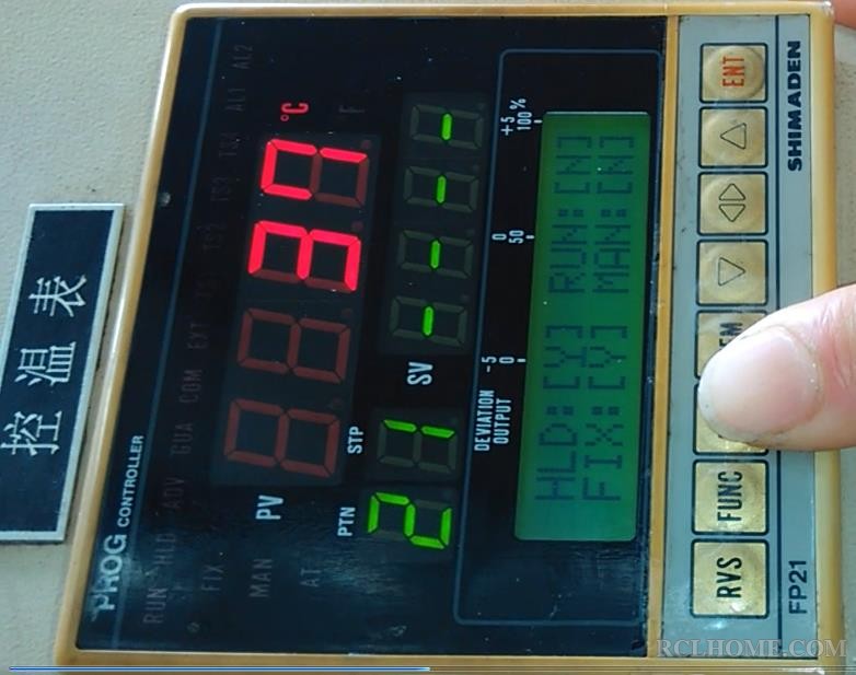

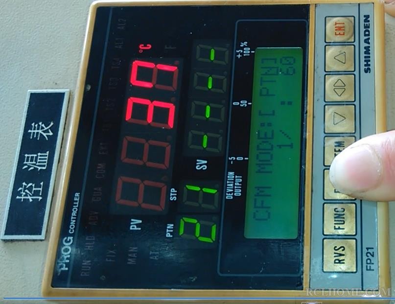

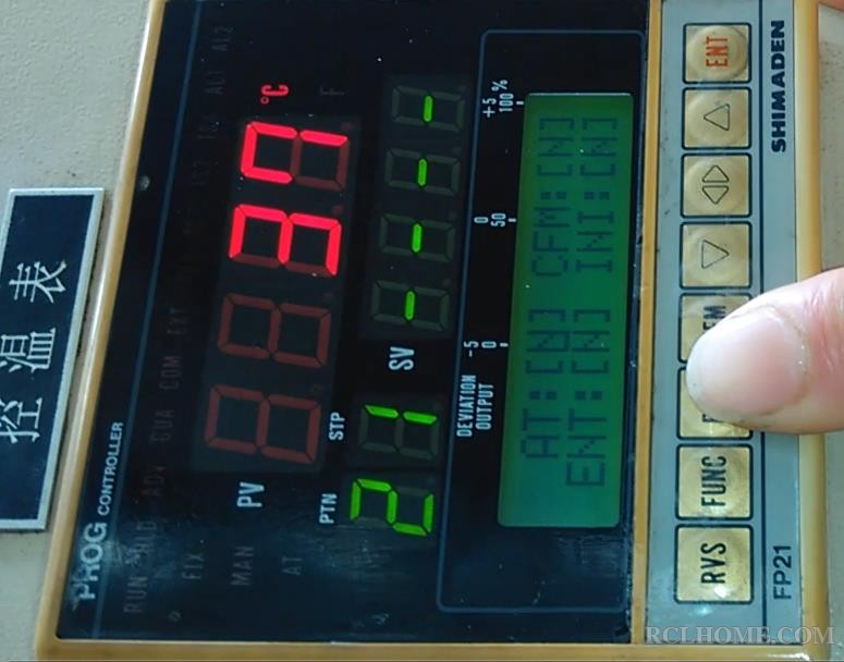

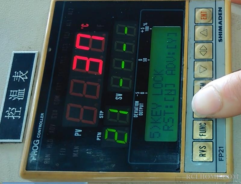

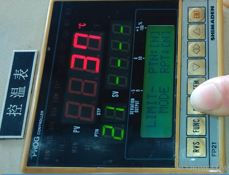

 楼主| 发表于 2015-3-16 14:06:04 | 显示全部楼层
这样的设置对吗

发表于 2015-3-16 21:04:07 | 显示全部楼层
从楼主的描述来看,SV值可以随时间变化而变化,说明你的程序编辑是没有问题的,而您图片和视频所反馈的是检查【键锁定窗口群5】,是不对的。
您应该检查【控制参数窗口群4】检查PID的3号窗口PID_H值
