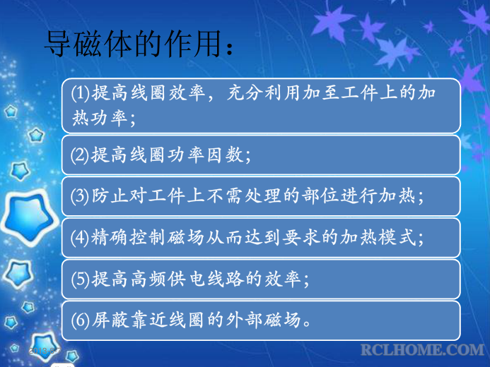

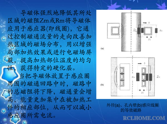

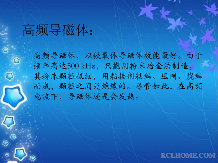

才接触感应热处理 ,向老师请教了。麻烦介绍下导磁体的原理和作用,同时追问 是导流还是驱流 ?都有什么材料。谢谢

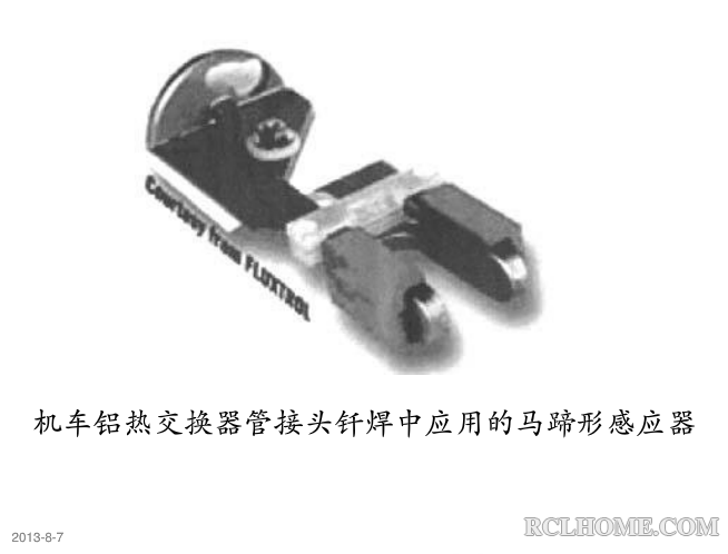

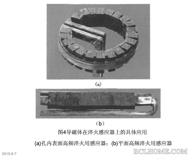

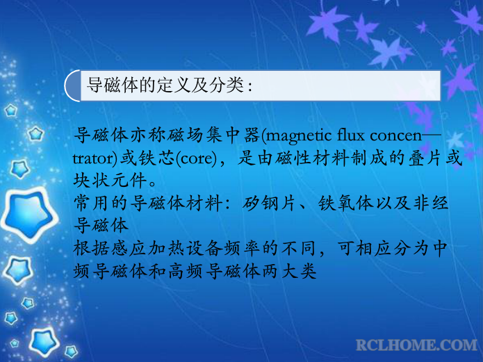

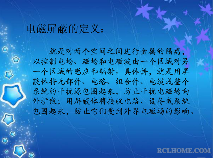

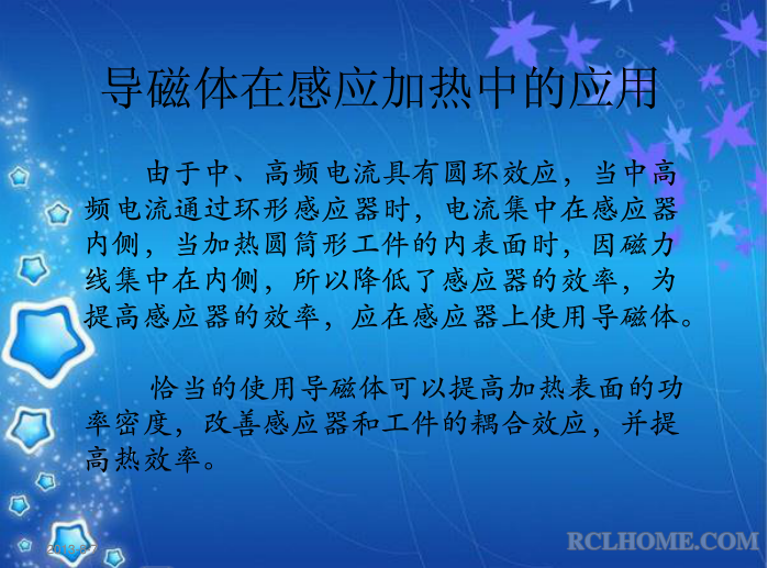

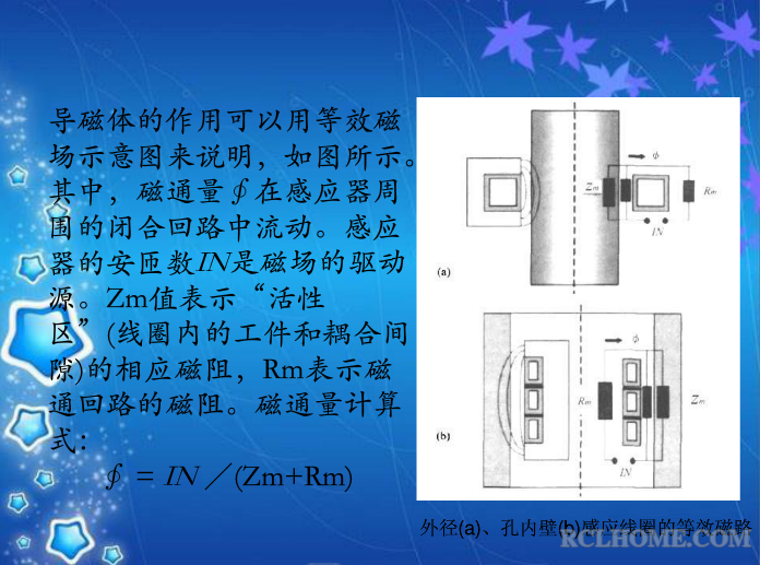

这是从别的地方转过来的,应该对您有用。

导磁体的作用     1、提高感应器感应加热的效率。       2、降低中频设备输出功率,降低中频设备输出总功率的      20%,节能降耗效果明显。       3、改善复杂感应器局部的感应磁场强度,从而改善不规   则工件的局部温度,弥补因工件形状不规则的感应加热温度不均匀状况;使其温度均匀化。        4、能控制感应器局部的感应加热状况,更好控制产品质量。
