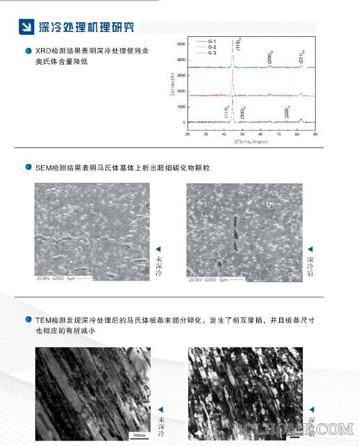

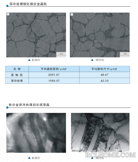

发表于 2015-3-17 14:01:21 | 显示全部楼层 |阅读模式
通过XRD TEM SEM检测下的对比

发表于 2015-3-20 15:04:02 | 显示全部楼层
马氏体基体上析出超细碳化物颗粒?会有这效果么?
86
264
264
 楼主| 发表于 2015-3-20 15:26:43 | 显示全部楼层
当然会有效果 通过深冷处理可以 将残余奥氏体转变为马氏体 从而析出大量碳化物颗粒
就会提高工件的耐磨性和尺寸稳定性

发表于 2015-3-20 17:01:17 | 显示全部楼层
在深冷处理后的工件(或试样),是否经过回火?也就是说这些照片的最终状态是深冷处理后,或是回火后?

发表于 2015-3-20 17:25:02 | 显示全部楼层
就会提高工件的耐磨性 ...
      板条马氏体组织是强韧兼有的性能,深冷处理后板条被击碎,且长度变短,势必韧性降低,当然强度和耐磨性有所提高……这与您前面所说的整体性能提高不符。由此也可以说,要求韧性较好的零件,深冷处理是不必要的,即深冷处理有很大的局限性,且成本提高……,机械零件要求的性能千差万别,认为深冷处理很难普遍推广应用,但又是要求特殊性能时不可或缺的热处理工艺手段之一。

发表于 2015-3-21 11:00:44 | 显示全部楼层
只有特定产品的特定需要情况下才能做深冷,深冷虽然有许多好处、优点,但事物总是具有两面性,有好的一面也有坏的一面。
深冷的其中一个机理是:对钢铁材料马氏体相变来说,深冷可以将室温下未转变的残余奥氏体继续转变为马氏体,并在随后的升温过程中析出微细碳化物,这样可以提高硬度,耐磨性,稳定尺寸,提高模具寿命等等。
但是,材料中的残余奥氏体本身具有缓和应力集中、提高钢的韧性和降低韧脆转变温度及减振的作用。在交变应力下提高轴承钢寿命,防止齿轮点蚀等作用,如果深冷这些作用也会随之丧失。
