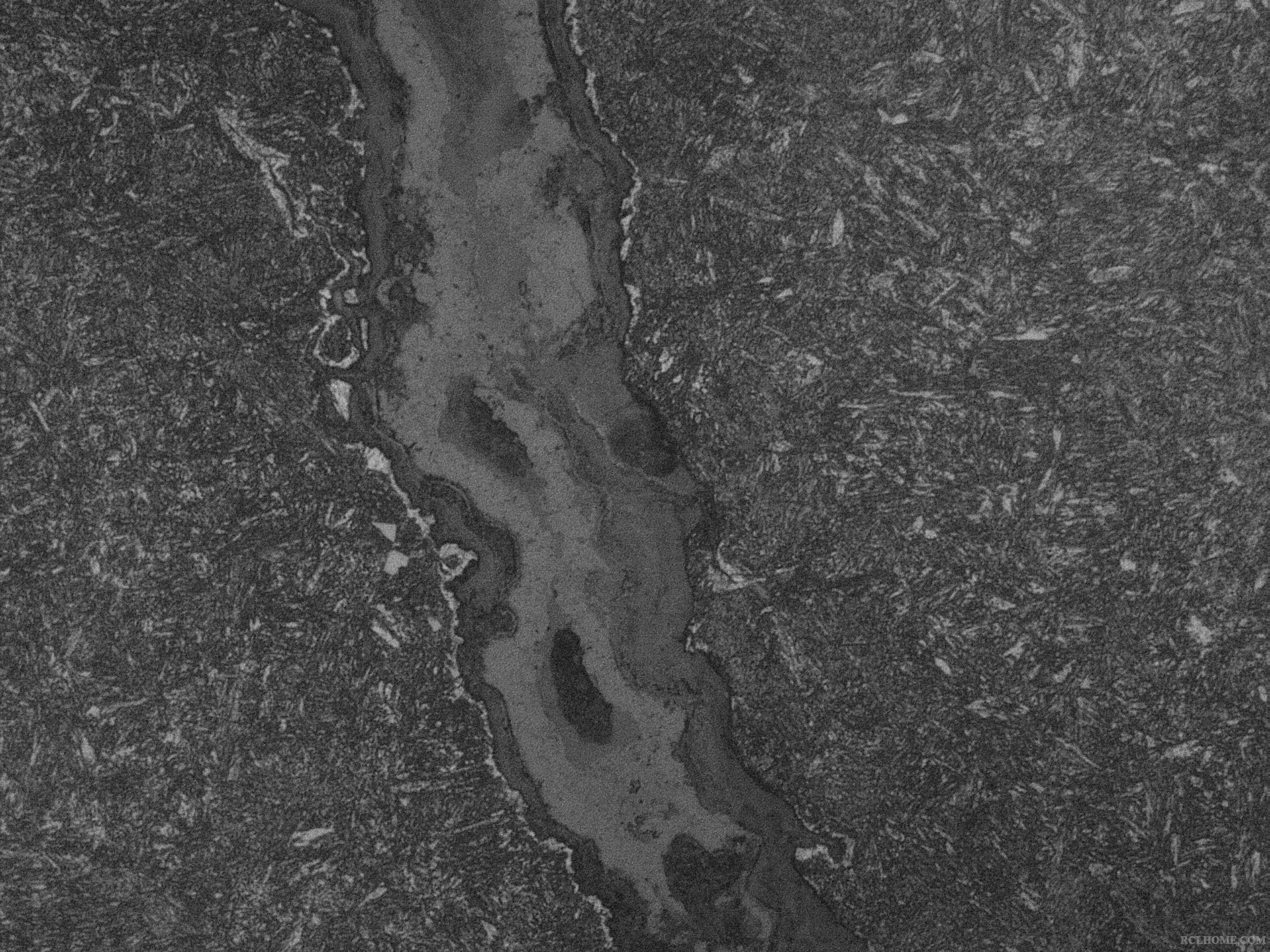

裂缝中灰色的是什么?
签到天数: 617 天
178
1423
6192
6192
发表于 2015-3-21 15:00:04 | 显示全部楼层 |阅读模式
如图,请大家发表看法。
42CrMo裂纹,淬火回火

发表于 2015-3-21 15:42:19 | 显示全部楼层
是镶嵌粉吗?

 楼主| 发表于 2015-3-21 15:59:51 | 显示全部楼层
没有镶嵌。

发表于 2015-3-21 16:02:08 | 显示全部楼层
猜不到啊
给点提示,是焊接裂缝,还是淬火裂缝,还是断裂裂缝······等等

发表于 2015-3-23 10:22:02 | 显示全部楼层
楼主最终发现那个灰色的是什么了吗?

发表于 2015-3-26 09:25:57 | 显示全部楼层
抛光剂
发表于 2015-3-26 10:44:48 | 显示全部楼层
如果你用氧化铝砂纸,就会看到这个。
裂纹分析时,应采用碳化硅砂纸,抛光的时候要保证抛光布清洁。

 楼主| 发表于 2015-3-26 13:10:57 | 显示全部楼层
落水残阳 发表于 2015-3-26 10:44
如果你用氧化铝砂纸,就会看到这个。
裂纹分析时,应采用碳化硅砂纸,抛光的时候要保证抛光布清洁。 ...
如何区分这两种砂纸?
发表于 2015-3-26 16:20:35 | 显示全部楼层
浩然天地 发表于 2015-3-26 13:10
如何区分这两种砂纸?
碳化硅砂纸是黑色的,氧化铝的好像发青
我手里是这样的
发表于 2015-3-26 19:29:51 | 显示全部楼层
落水残阳 发表于 2015-3-26 16:20
碳化硅砂纸是黑色的,氧化铝的好像发青
我手里是这样的
我手头的氧化铝耐水砂纸是红的。氧化铝是无色透明的应该是粘接剂的颜色
