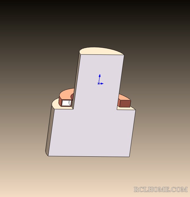

环形感应器宽30MM厚度10 MM,大概的样子没仔细测量。在内加热一个工件直角的地方,两个方向所对的工件的加热速度会怎样?本来这个感应器是多匝的,就上一匝出现变形类似我描述的。谢谢

是的 麻烦老师了

靠近感应器内侧磁场较强,台阶处弱,所以为了均匀加热,感应器宽度和高度比是4:1
