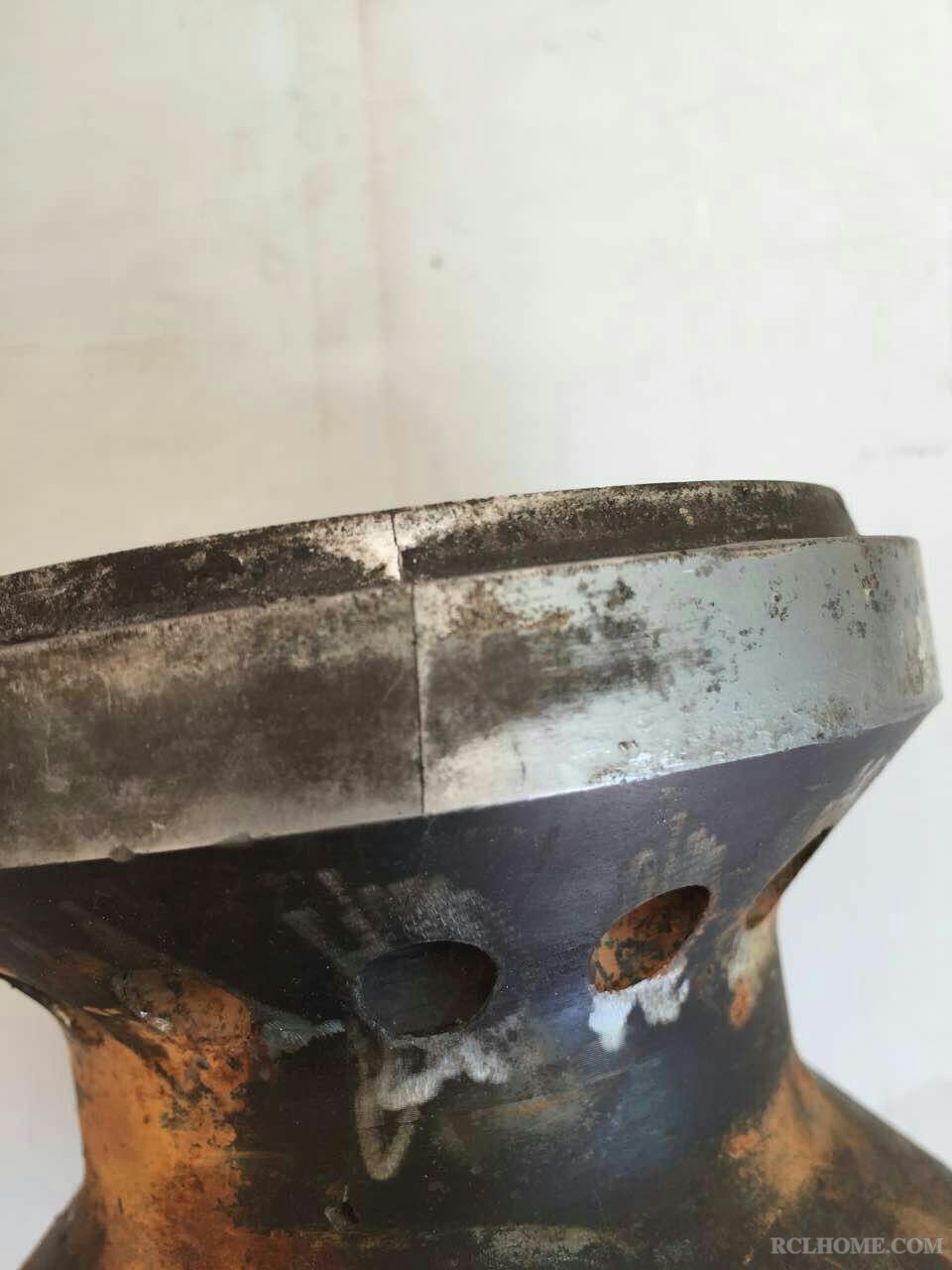

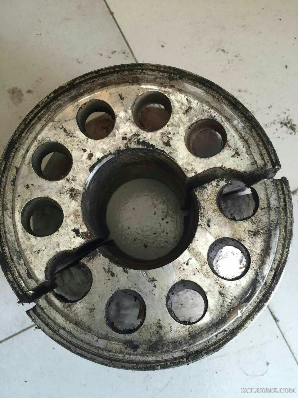

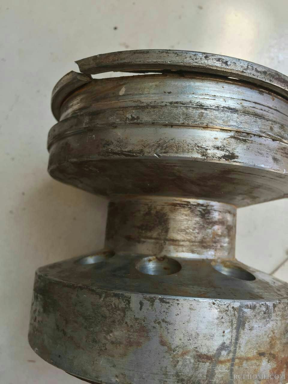

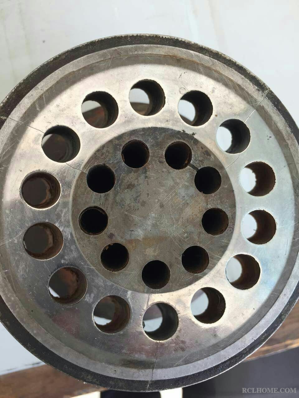

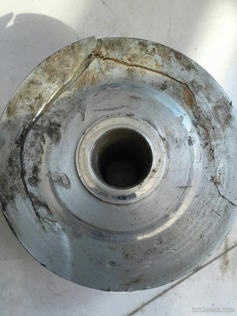

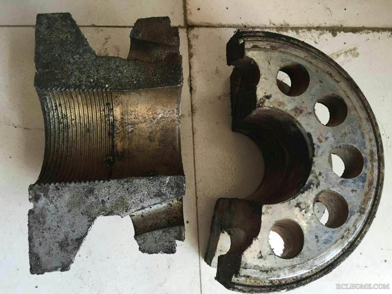

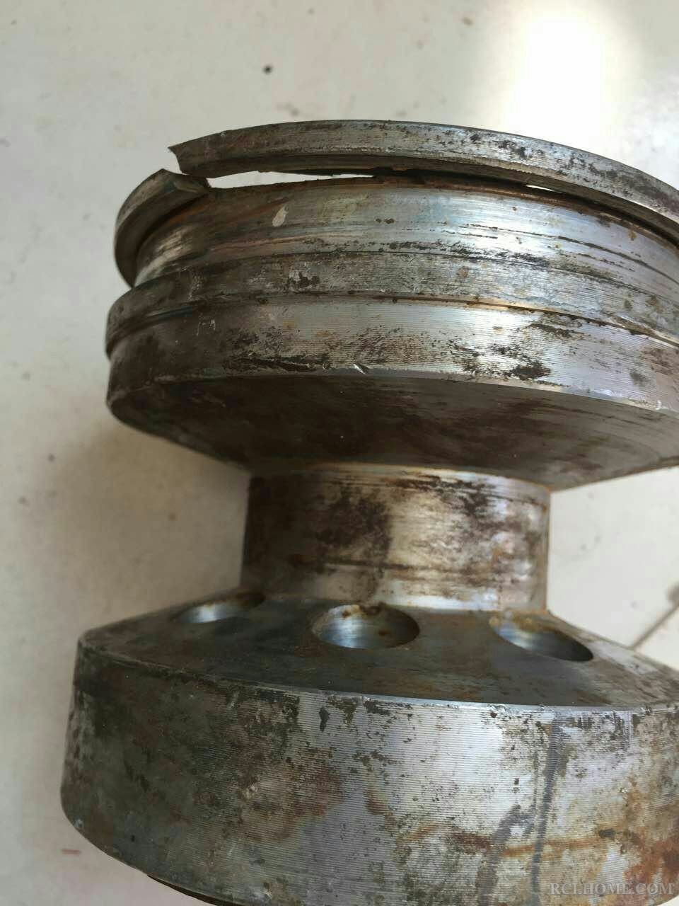

事情是这样的,得到消息,有一批阀体(二十几个)使用了58天左右,有两个开裂成两半(出水口为大空心,不是均布小空心);2Cr13调质处理后高频淬火,表面淬火后HRC45左右(四十多,记不清楚了)请问是什么原因?( P7 v, c  b2 H6 |2 D
是调质时淬火温度过高,还是回火温度没掌握好?
还是高频淬火的原因?
怎么追溯失效原因??: J7 ?+ I5 x' v) X3 N4 b- H1 |

101029keym6o6fnw4coiro.jpg 100853vbxytzntbmrzwqnh.jpg 100959r4l5q0z44bo4f4l5.jpg 101010n0ft3hf0t5ds6fj4.jpg 101011r512zldxgxdhdssn.jpg 101013h5l2gaa0t2aogo00.jpg 101018oqyna5z3gw588aq8.jpg 101023fk0dqcu7zkqddciw.jpg
 楼主| 发表于 2015-3-29 17:27:48 | 显示全部楼层
阀体一般能工作一年左右,这次只有两个月,主要承受交变应力,查阅相关文件:要获得综合力学性能(在这里特指强度和韧性),淬火温度应在940~960,980以上其韧性开始恶化
这是调质部分,就是不知道两端面高频淬火对失效有没有影响?
材料这一块呢?阀体是不是用3Cr13的多?可是我司以用此材料做了许多年,罕有问题。
除了材料、热处理,还可能有哪些原因请前辈们提点下,多谢哈!

         看第1幅图的断口形貌,貌似早已开裂,是不是淬火后就来裂了,现在已难以追溯。看后面几幅图片均为淬火裂纹特证。

从3、4、5图片看,我认为是调制淬火出了问题,高频一般不会出现这种情况
