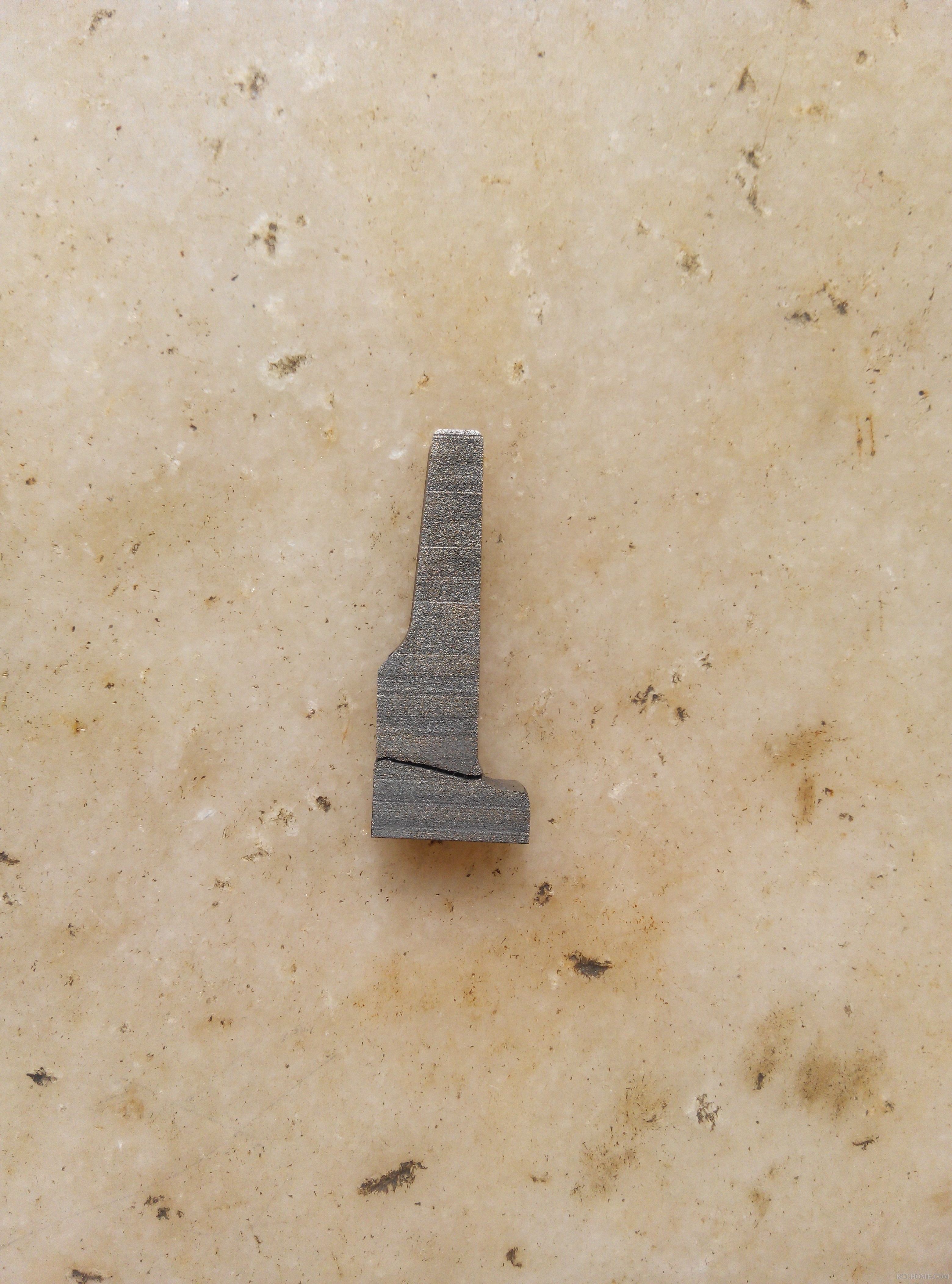

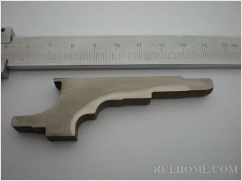

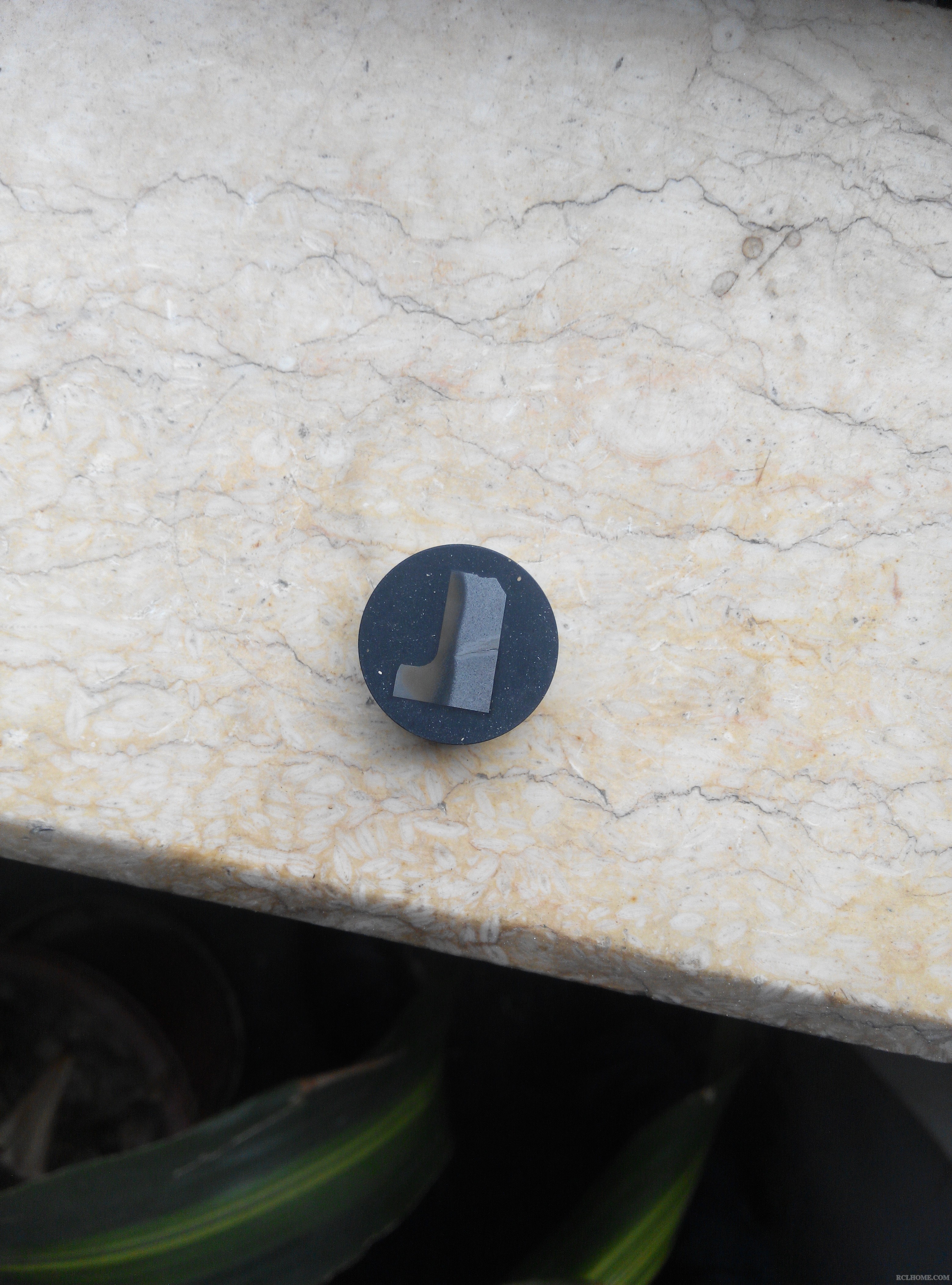

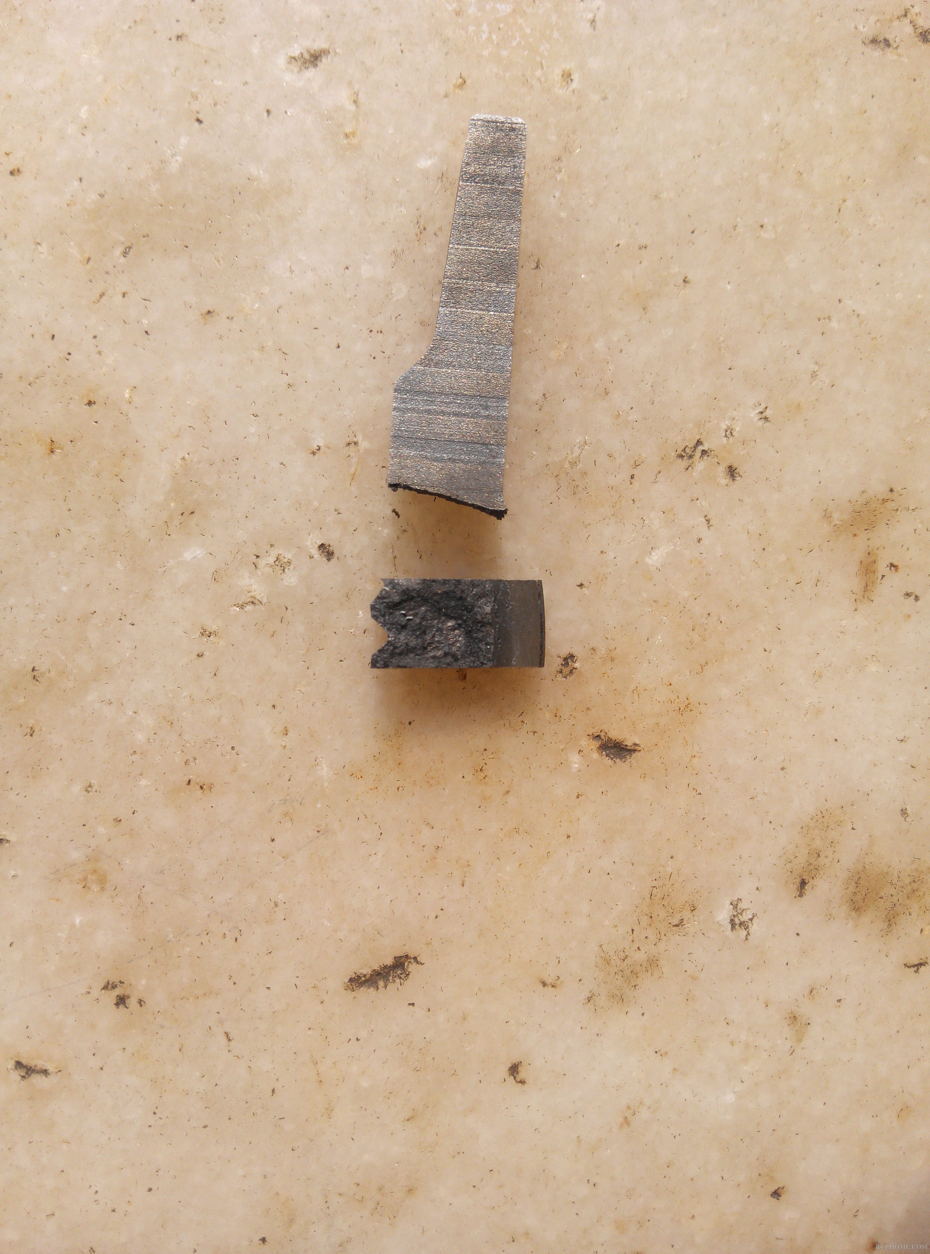

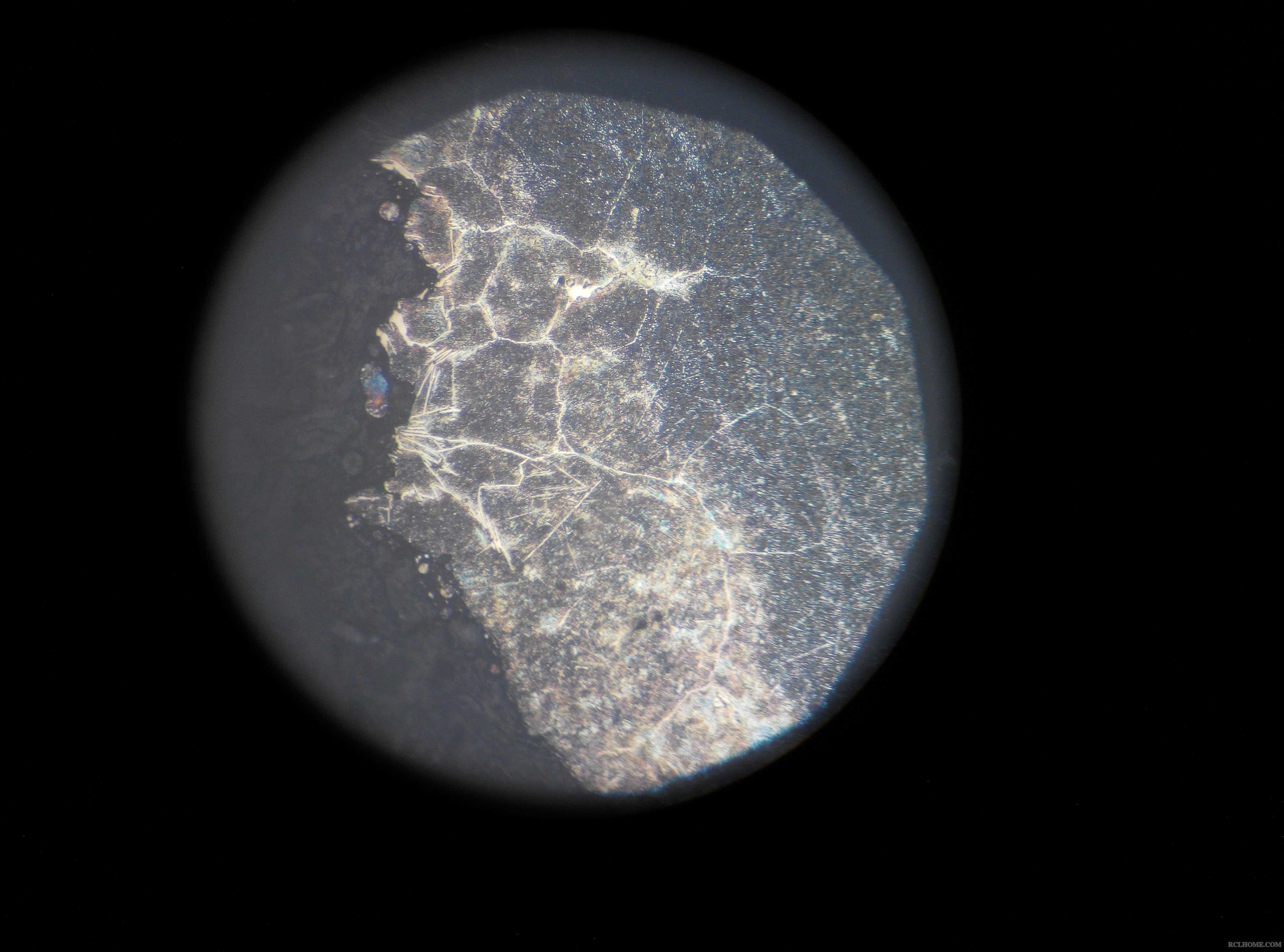

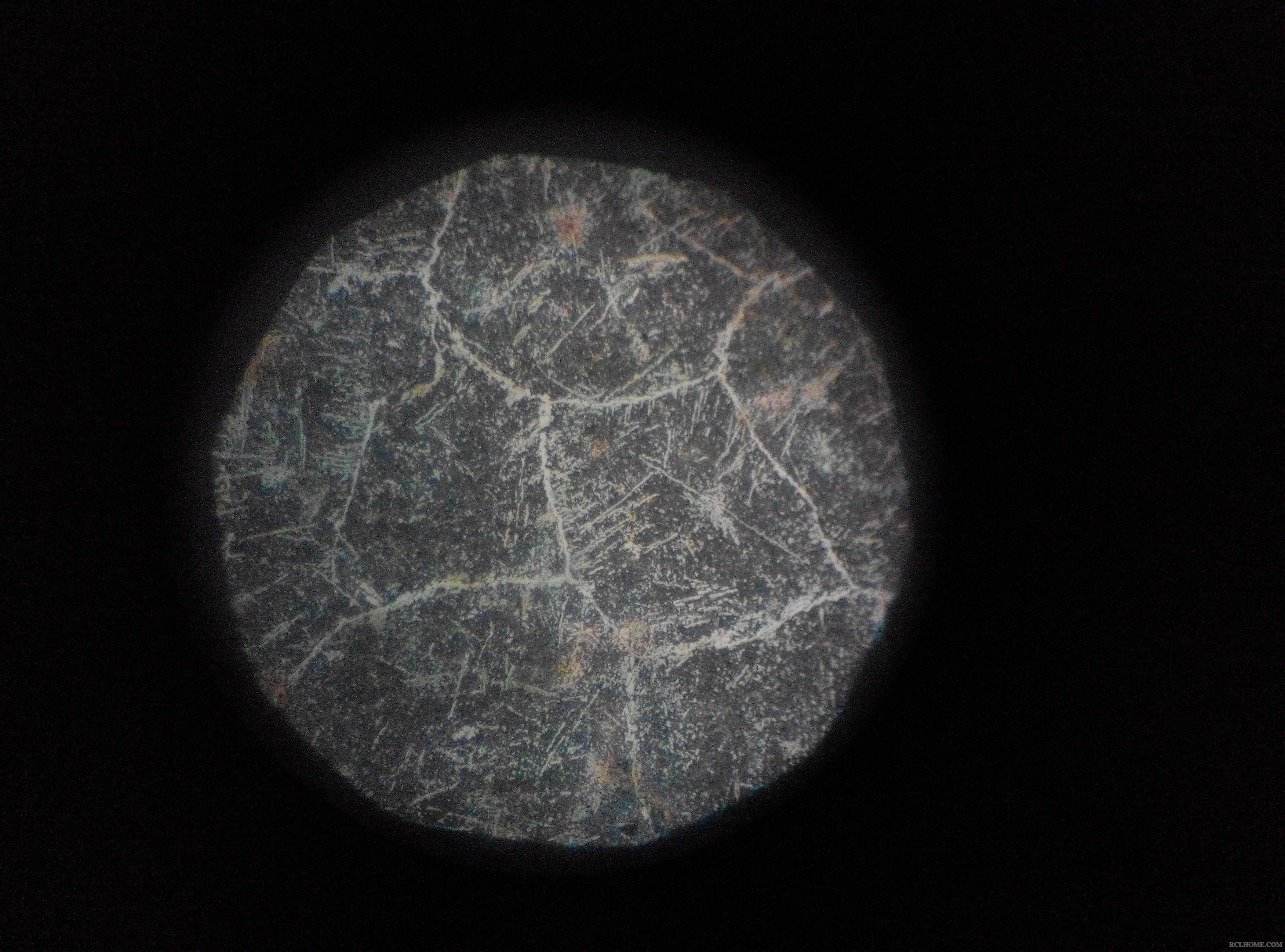

近日遇一问题件。数百件产品出现一只沿圆周出现裂纹的产品。轴向取样。材质:65Mn
状态:等温退火后外表面超音频淬回火。
同样以下图比较渣

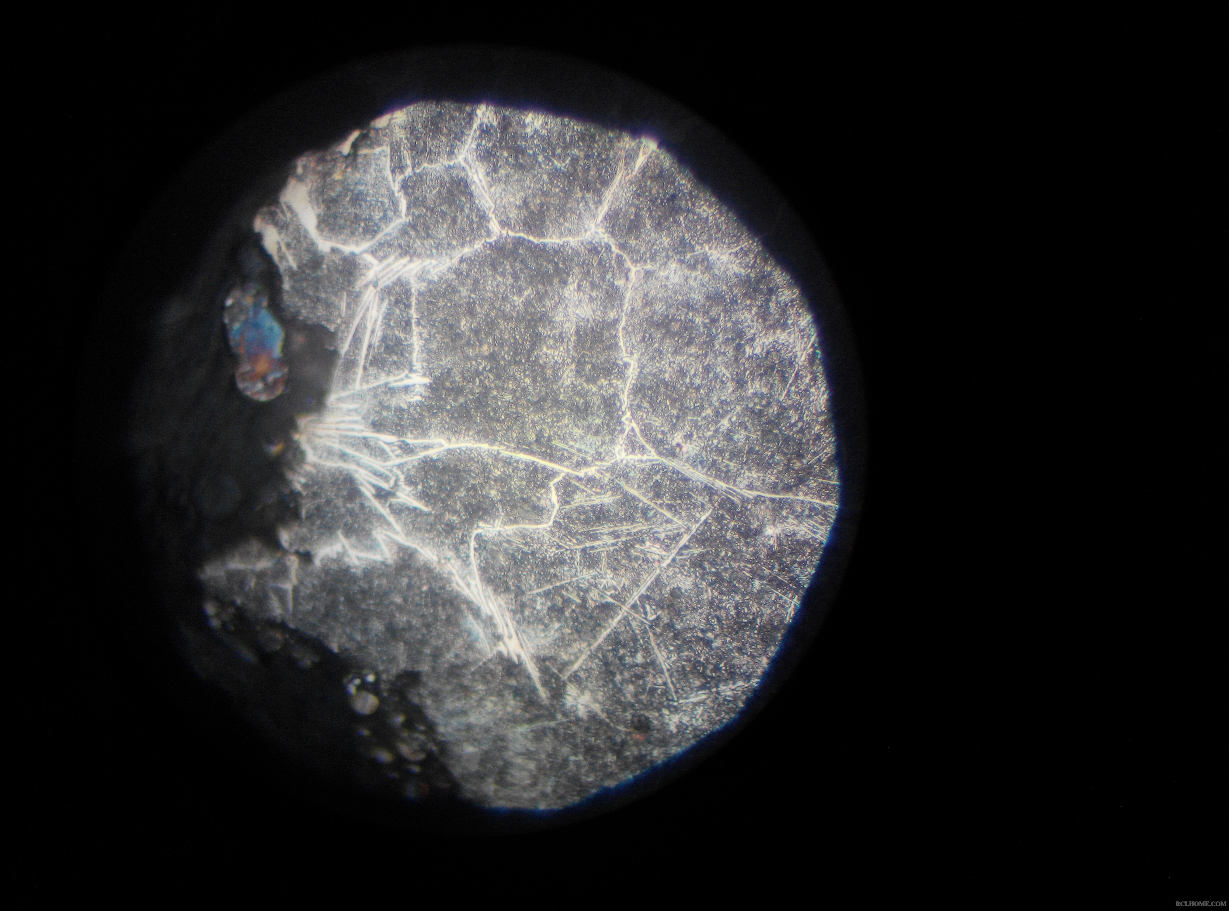

那么,在怎样的锻造情况下会出现一圈疑似碳化物网的组织

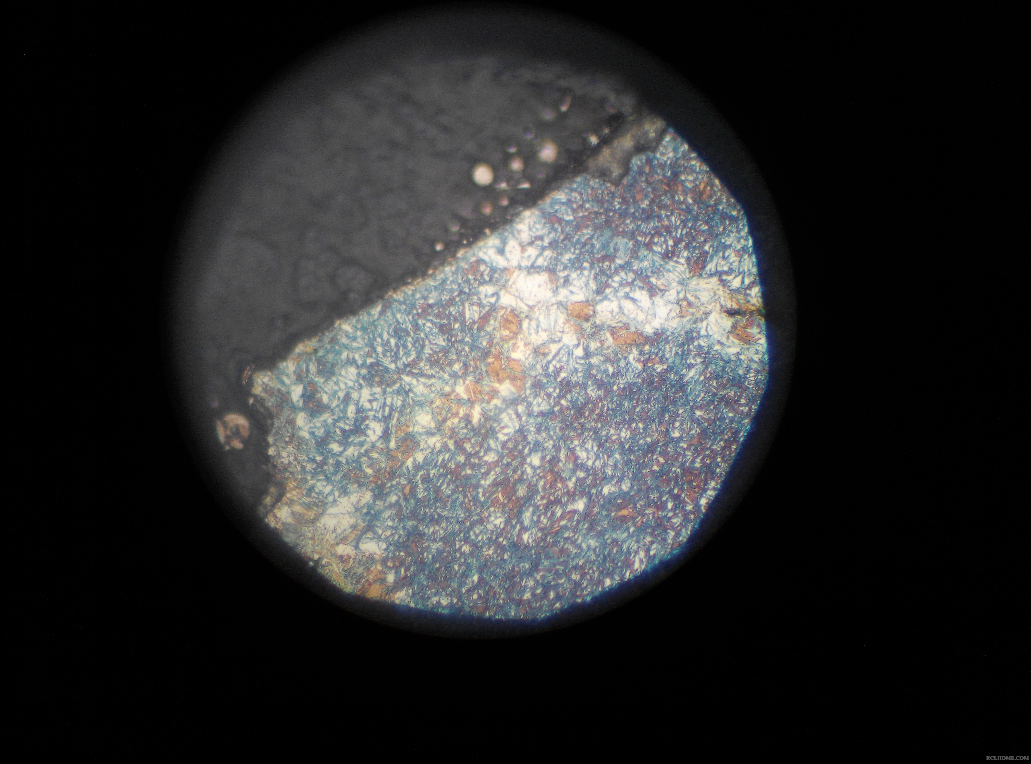

断口100倍镜头下网状
断口100倍镜头下网状

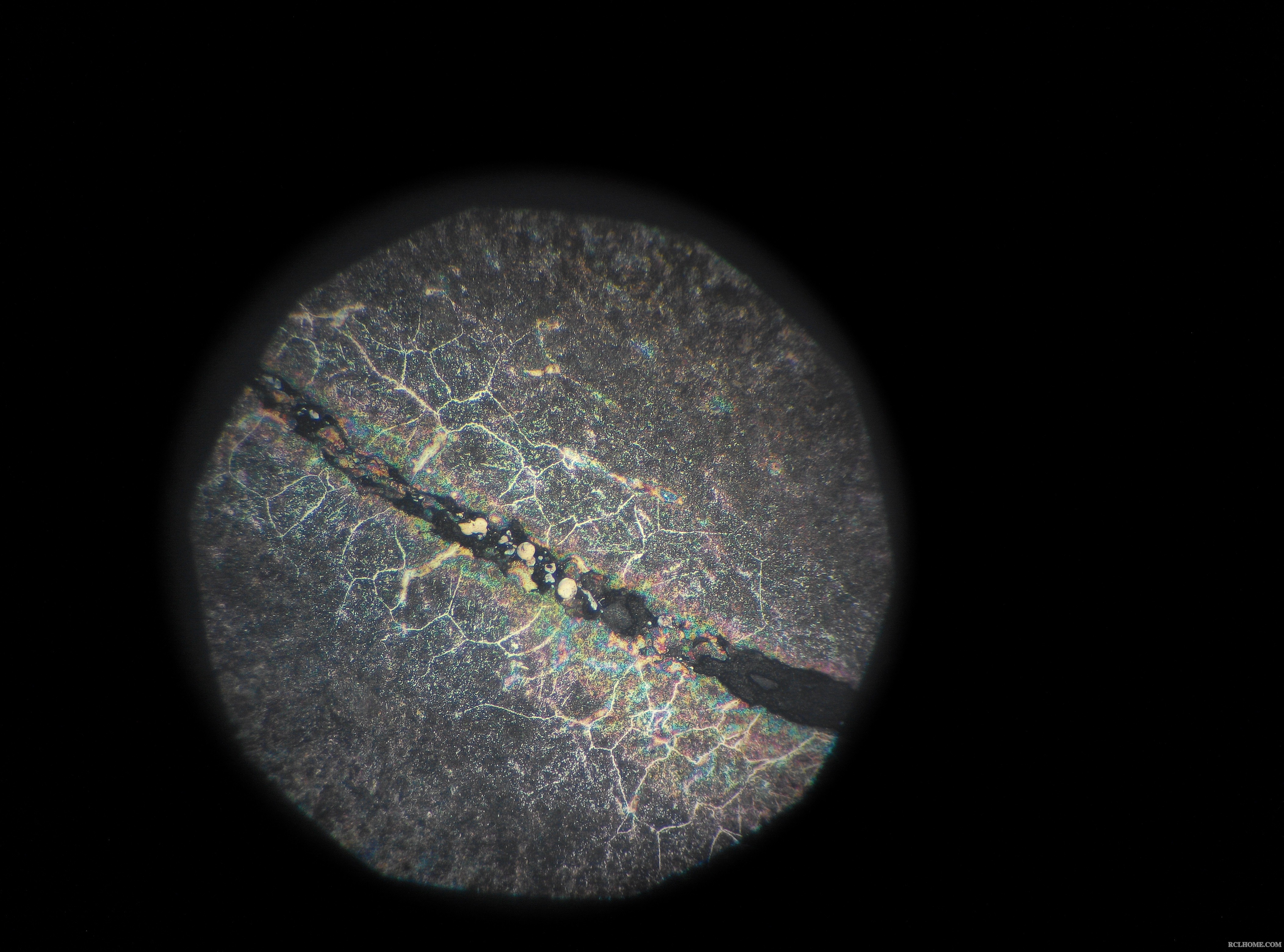

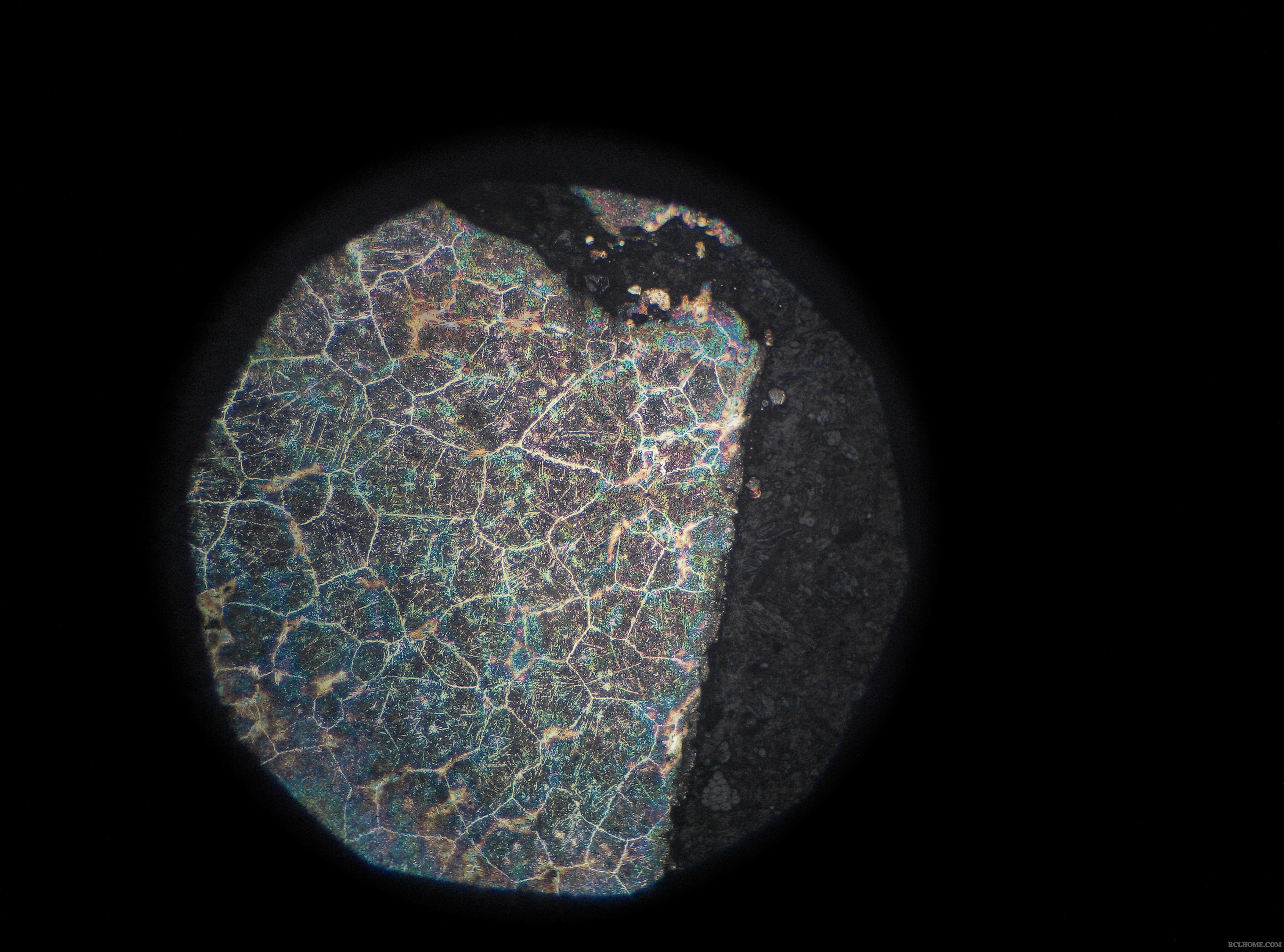

500倍下网状
500倍下网状

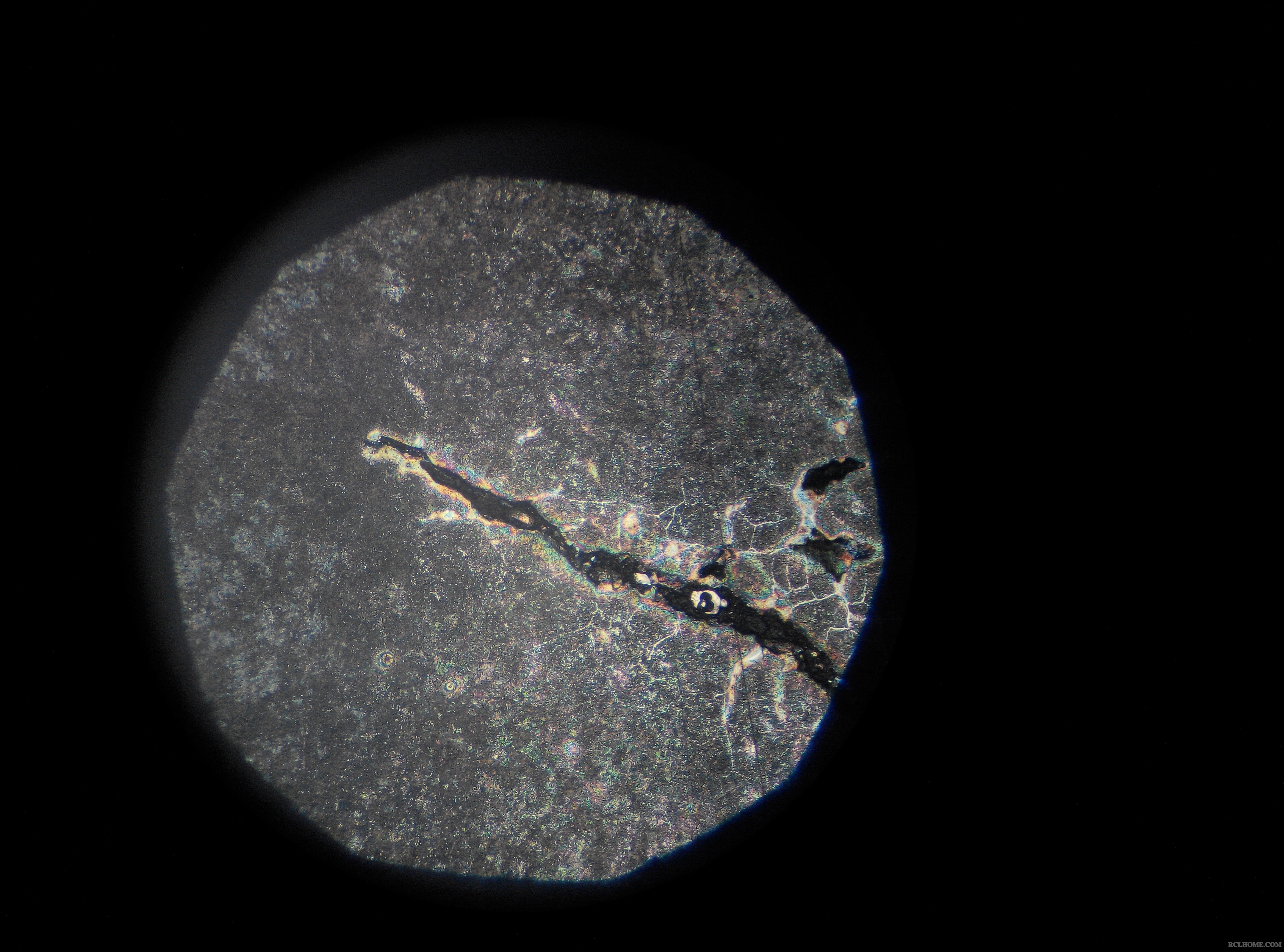

裂纹淬火区回火后残奥还是不少
裂纹淬火区回火后残奥还是不少

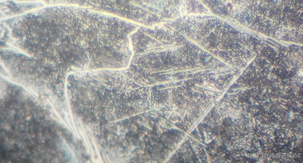

500倍图局部放大
500倍图局部放大

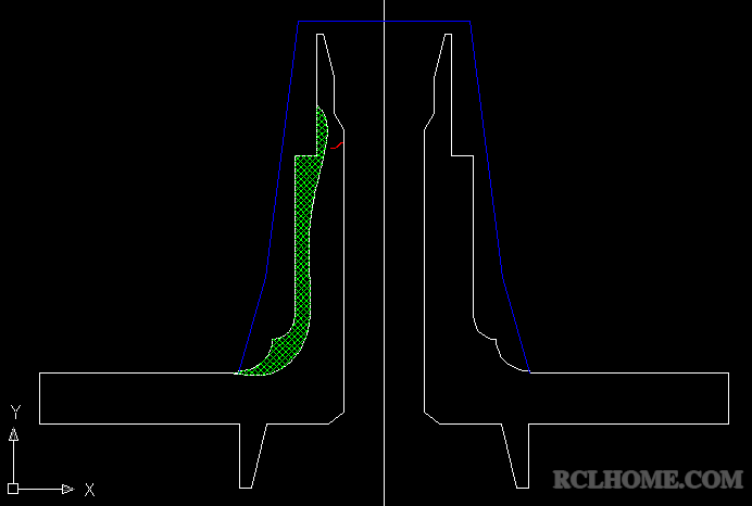

借用网上的轴向剖面图
借用网上的轴向剖面图
发表于 2015-3-28 08:44:50 | 显示全部楼层
呵呵,试样没磨好吧,划痕的可能性很大。
 楼主| 发表于 2015-3-28 12:01:10 | 显示全部楼层
aaron01 发表于 2015-3-28 08:44
呵呵,试样没磨好吧,划痕的可能性很大。

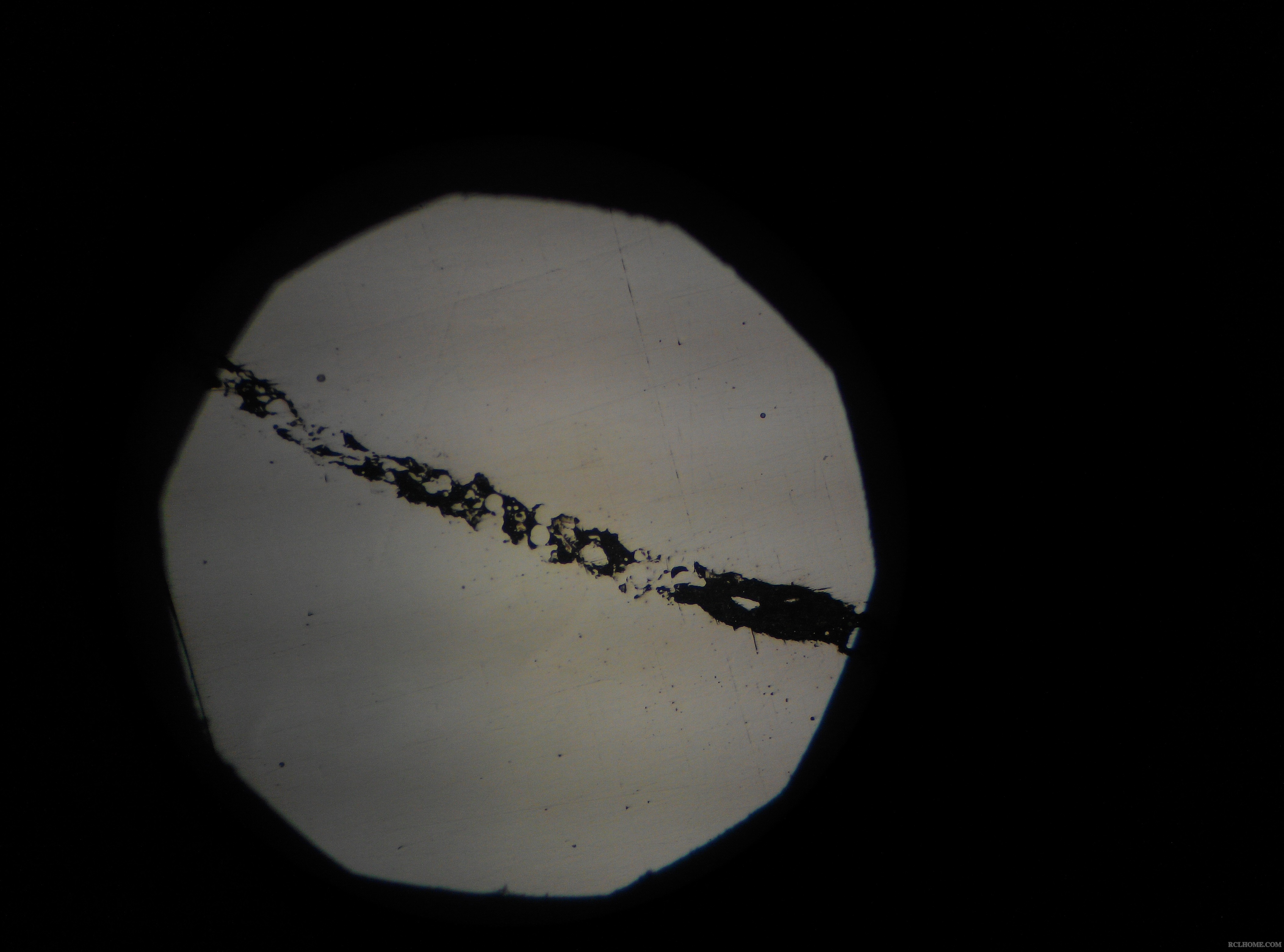

铁匠兄,图模糊了,但真不是划痕。下午看能弄个清晰的不
 楼主| 发表于 2015-3-30 22:32:55 | 显示全部楼层
呵呵,试样没磨好吧,划痕的可能性很大。
召唤铁匠兄
未腐蚀
未腐蚀
发表于 2015-3-31 09:19:05 | 显示全部楼层
情况复杂了,果然有网状组织,以下图片中的视场位置,能否提供一张25倍或者50倍的腐蚀照片?
 楼主| 发表于 2015-4-1 00:59:02 | 显示全部楼层
劳烦铁匠还关注。无低倍放大条件。{:soso_e101:},另附带说明其余情况:1、产品除裂纹区金相异常,其余部位为片状珠光体+球状珠光体。正常部位材料分析符合图纸要求(65Mn)2、未腐蚀下观察,夹杂物评级合格3、裂纹位置在CAD简图所示,并且是整个内圆周可见。4、蓝色轮廓大致是产品模锻的样子。内孔后续机加工钻出。精加工后拉花键
发表于 2015-4-1 09:08:38 | 显示全部楼层
这个问题似乎让人很想不通,恐怕只有在等温退火过程出现这个问题了,退火的冷却是怎么做的?
 楼主| 发表于 2015-4-7 21:36:22 | 显示全部楼层
aaron01 发表于 2015-4-1 09:08
这个问题似乎让人很想不通,恐怕只有在等温退火过程出现这个问题了,退火的冷却是怎么做的? ...
退火冷却应该没问题,倒是断口处出现的网状碳化物令人费解
发表于 2015-4-8 09:22:52 | 显示全部楼层
是啊,哪个是因?哪个是果呢?
裂纹两侧未见脱碳痕迹,说明是在后期开裂。
而裂纹两侧又有网状组织,怎么那么巧,就分布在这个地方,其他部位没有呢?
这个案子奇了!
