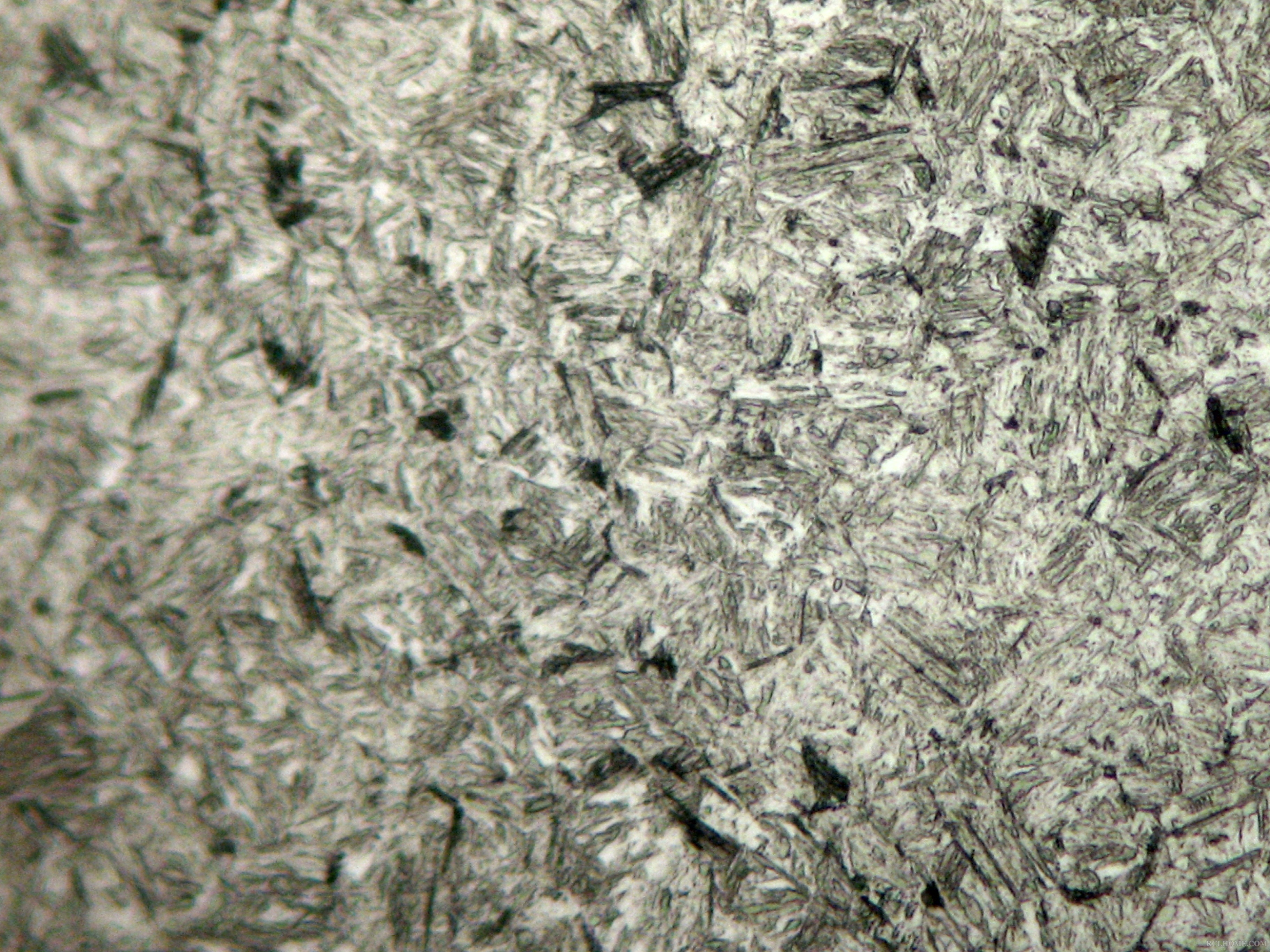

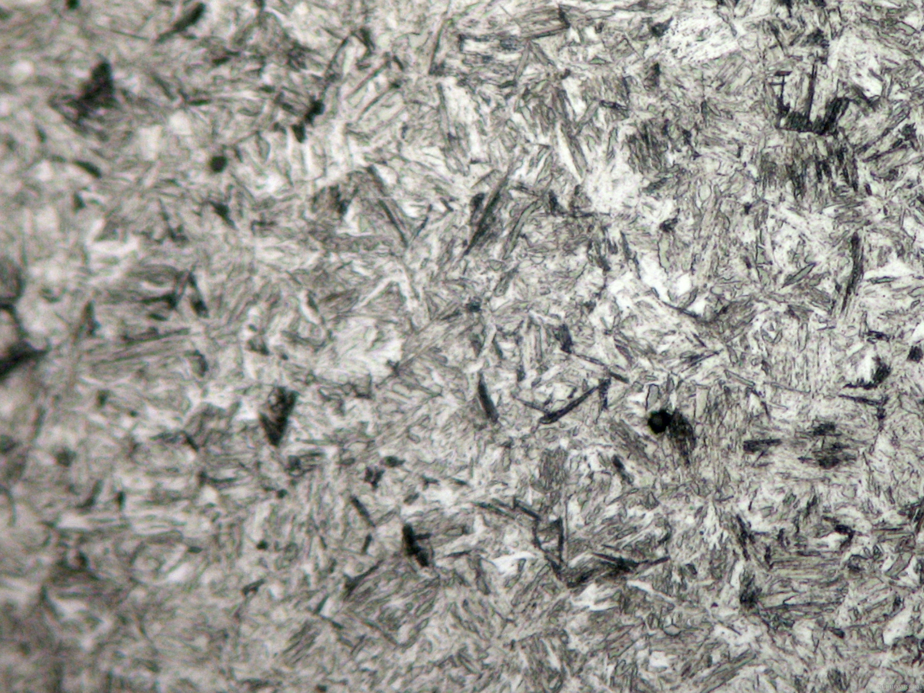

前辈们,这两张图片是42CrMo淬火组织。能否通过这两张图片得到加热温度过高,保温时间长,冷却速度过快,又有点脱碳的结论呢? 如果前辈们能受累说说各自对这两张图片的看法就更感谢了。
发表于 2015-3-28 20:37:29 | 显示全部楼层
通过马氏体的针长短或显示出晶粒大小可以判断以下两种可能(温度过高或保温时间过长);对于你说的判断冷却速度过快,我还真没听过,但是有冷却过慢的组织就可以看出来,比如淬火后的到(前提是全部奥氏体化)托氏体、贝氏体等组织就可以判断冷却过慢(前提是要求淬火成马氏体组织,别故意拿淬成下贝的来举反例)。

发表于 2015-3-28 22:42:25 | 显示全部楼层
其中的任何一个结论都得不到。

 楼主| 发表于 2015-3-28 22:46:17 来自手机 | 显示全部楼层
清淡 发表于 2015-3-28 20:37
通过马氏体的针长短或显示出晶粒大小可以判断以下两种可能(温度过高或保温时间过长);对于你说的判断冷却 ...
谢谢前辈 很详细

 楼主| 发表于 2015-3-28 22:49:59 来自手机 | 显示全部楼层
搬运工 发表于 2015-3-28 22:42
其中的任何一个结论都得不到。
马氏体的第一个针不是要贯穿整个晶粒吗
发表于 2015-3-28 22:54:12 | 显示全部楼层
淡然 发表于 2015-3-28 22:49
马氏体的第一个针不是要贯穿整个晶粒吗
那又如何呢?
你提供的图片能得出其中的任何一个结论吗?

 楼主| 发表于 2015-3-29 07:38:16 来自手机 | 显示全部楼层
搬运工 发表于 2015-3-28 22:54
那又如何呢?
....不能
发表于 2015-3-29 10:25:04 | 显示全部楼层
         可以得出组织过热的结论。{:soso_e144:}
发表于 2015-3-29 12:36:46 | 显示全部楼层
孤鸿踏雪 发表于 2015-3-29 10:25
可以得出组织过热的结论。
何以见得?图片倍数和标尺都没有。但是凭我的直觉这两张应该是500x或1000x下拍的(杨工会不会问我为什么这么觉得?)。
发表于 2015-3-29 17:06:52 | 显示全部楼层
可以得出组织过热的结论。

 楼主| 发表于 2015-3-29 18:45:38 来自手机 | 显示全部楼层
清淡 发表于 2015-3-29 12:36
何以见得?图片倍数和标尺都没有。但是凭我的直觉这两张应该是500x或1000x下拍的(杨工会不会问我为什么 ...
500x 我制样水平不行 没有真正干过金相 只是一名操作工

 楼主| 发表于 2015-3-29 18:47:22 来自手机 | 显示全部楼层
可以得出组织过热的结论。
麻烦您能说下得出结论的理由吗 谢谢了
发表于 2015-3-30 09:13:19 | 显示全部楼层
要看脱碳与否,必须要看表面和心部的组织差异,这两张图片哪里可以看到表面?
要看晶粒大小,比例尺一定要有,否则怎么能看得出大小呢?哪怕知道放大倍数也不行。
发表于 2015-3-30 12:49:28 | 显示全部楼层
          呵呵,我是瞎蒙的,仅供参考,不足为凭
发表于 2015-3-30 12:51:04 | 显示全部楼层
淡然 发表于 2015-3-29 18:47
麻烦您能说下得出结论的理由吗 谢谢了
          没什么理由,只是凭视觉和感觉。

发表于 2015-3-30 13:42:17 | 显示全部楼层
看得到上贝,冷速有点慢吧

 楼主| 发表于 2015-3-30 22:59:32 来自手机 | 显示全部楼层
天边的白云 发表于 2015-3-30 13:42
看得到上贝,冷速有点慢吧
42CrMo920度保温1.5h(直径15mm)水冷

发表于 2015-3-31 08:14:02 | 显示全部楼层
定的规则是一会事,执行的怎样就是另一会事了,还要看操作的

发表于 2015-3-31 08:50:14 | 显示全部楼层
黑色的是不是屈氏体?若是冷却速度可能慢。

 楼主| 发表于 2015-3-31 15:38:16 来自手机 | 显示全部楼层

 楼主| 发表于 2015-4-2 08:17:52 来自手机 | 显示全部楼层
找厂里的师傅看了下试样,确实有屈氏体,但试样是我亲手淬的 ......

发表于 2015-4-2 08:40:38 | 显示全部楼层
可能原材料就有问题,或者冷速不够。是不是淬火时工件太多或者淬火液太少了?

发表于 2015-4-2 16:41:14 | 显示全部楼层
试样制作的不错。
发表于 2015-4-2 17:06:24 | 显示全部楼层
42CrMo怎么用920度?

 楼主| 发表于 2015-4-3 07:48:53 来自手机 | 显示全部楼层
所以因为 发表于 2015-4-2 17:06
42CrMo怎么用920度?
想把他搞裂

 楼主| 发表于 2015-4-3 07:51:28 来自手机 | 显示全部楼层
Wangqinghua196 发表于 2015-4-2 16:41
试样制作的不错。
....都把边角磨倒了
发表于 2015-4-3 08:01:32 | 显示全部楼层
什么冷却介质?
发表于 2015-4-3 12:23:56 | 显示全部楼层
淡然 发表于 2015-4-3 07:51
....都把边角磨倒了
不做失效分析等特殊要求,倒角没有关系。

 楼主| 发表于 2015-4-4 07:46:42 来自手机 | 显示全部楼层
所以因为 发表于 2015-4-3 08:01
什么冷却介质?
水
发表于 2015-4-4 10:28:19 | 显示全部楼层
搞裂了没有?

 楼主| 发表于 2015-4-5 07:44:10 来自手机 | 显示全部楼层
所以因为 发表于 2015-4-4 10:28
搞裂了没有?
没有啊!

 楼主| 发表于 2015-4-5 07:45:25 来自手机 | 显示全部楼层
搞裂了没有?
不仅没有,还出现屈氏体,可能料不太对吧
发表于 2015-4-5 15:52:07 | 显示全部楼层
如果材料没有内部缺陷,就是温度高了,选择的冷却介质也不太合适,想搞裂也没那么简单的,我曾经许多次这样讲过。
发表于 2015-4-5 15:52:57 | 显示全部楼层
淡然 发表于 2015-4-5 07:45
不仅没有,还出现屈氏体,可能料不太对吧
怎么认为料不太对呢?

 楼主| 发表于 2015-4-6 08:36:07 来自手机 | 显示全部楼层
42crmo淬水出现屈氏体,而且是小活
