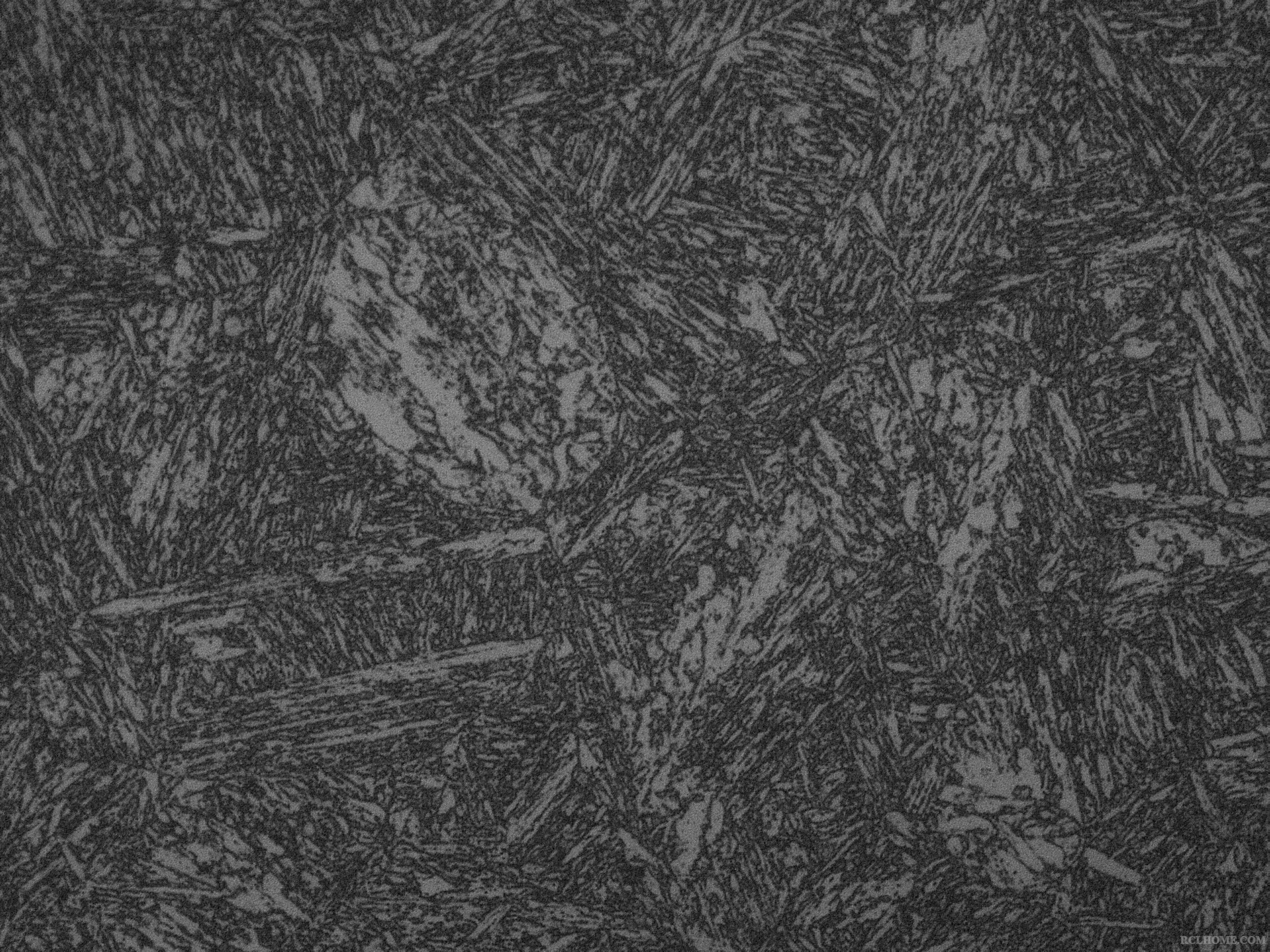

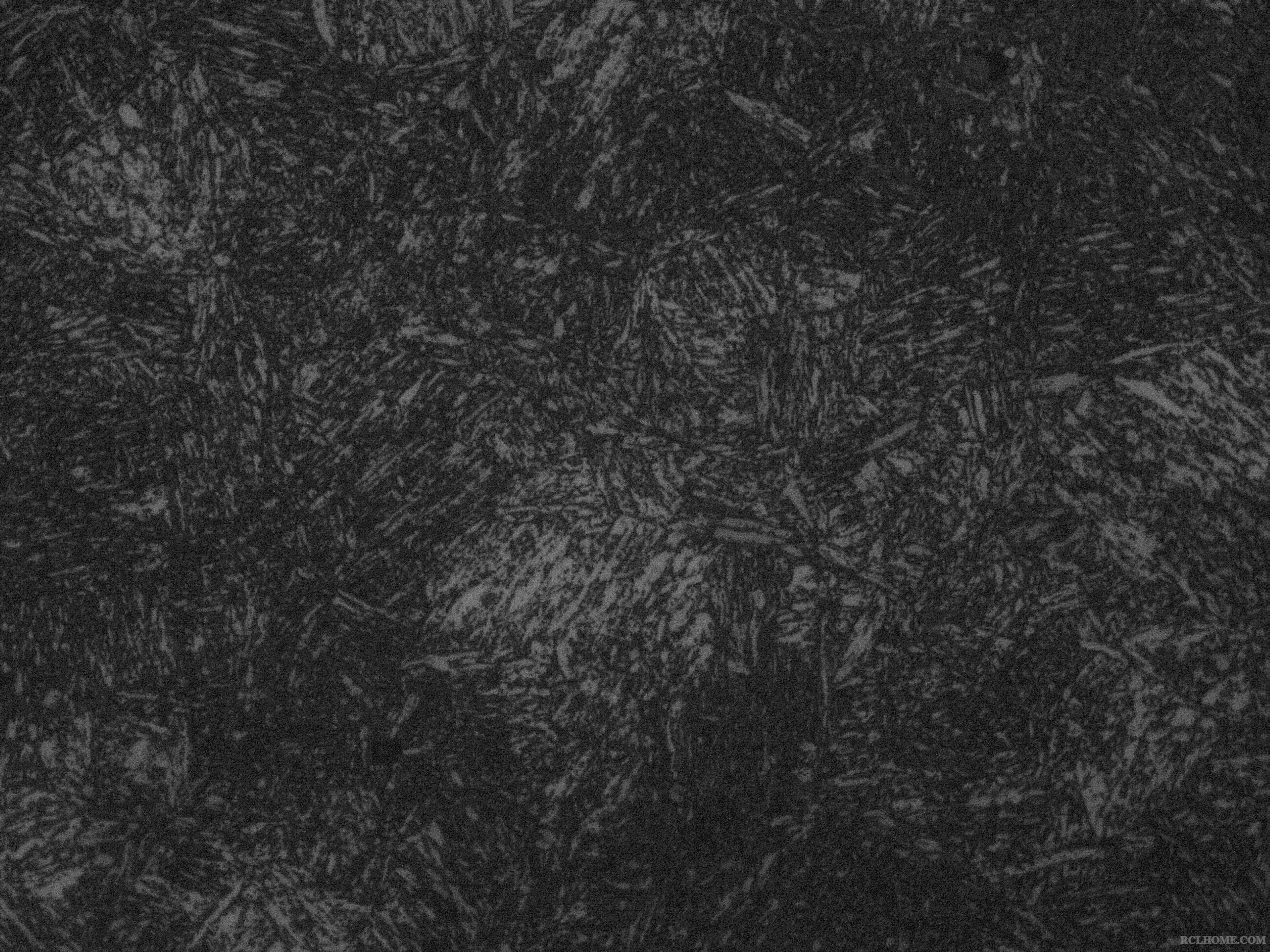

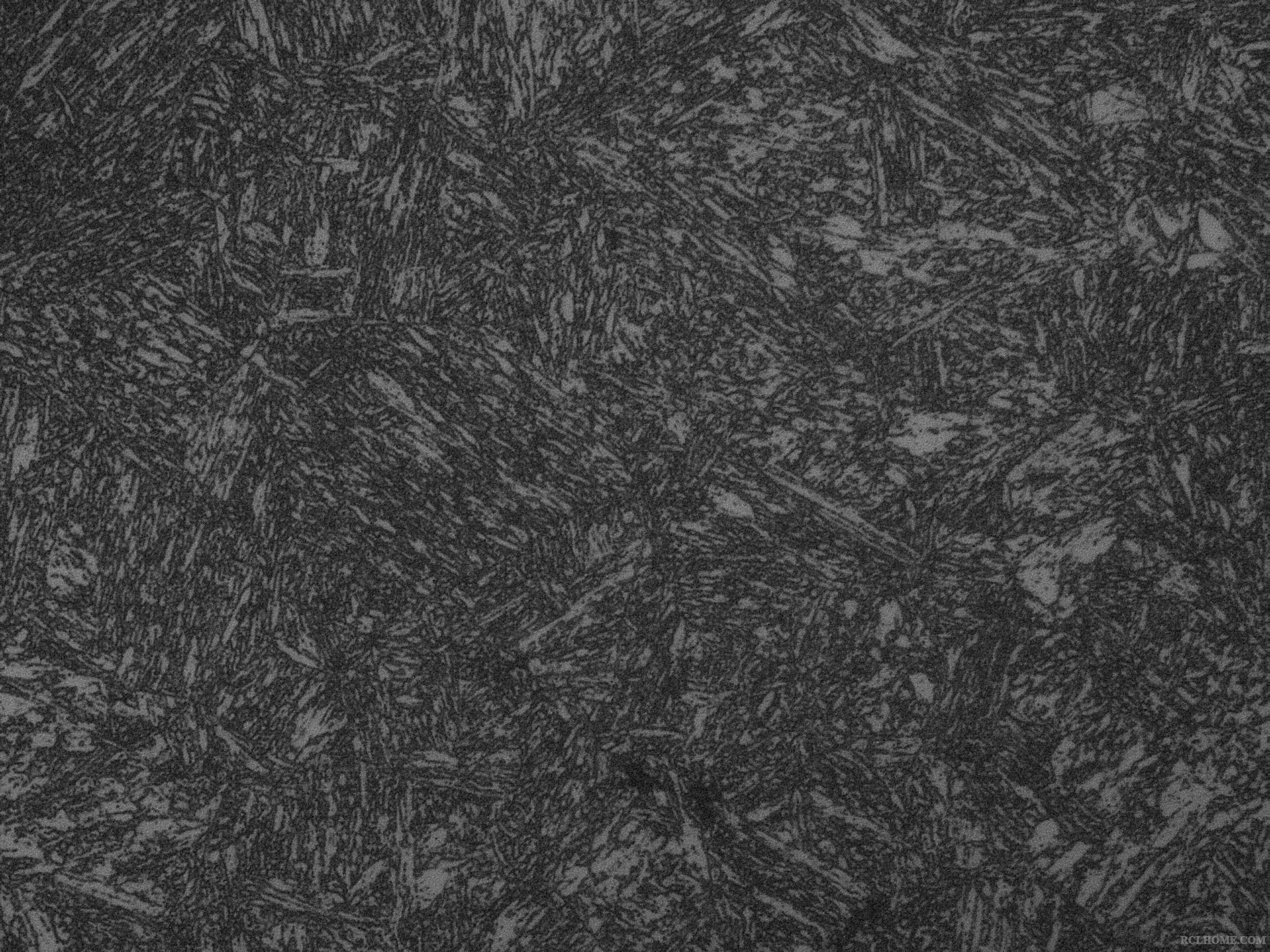

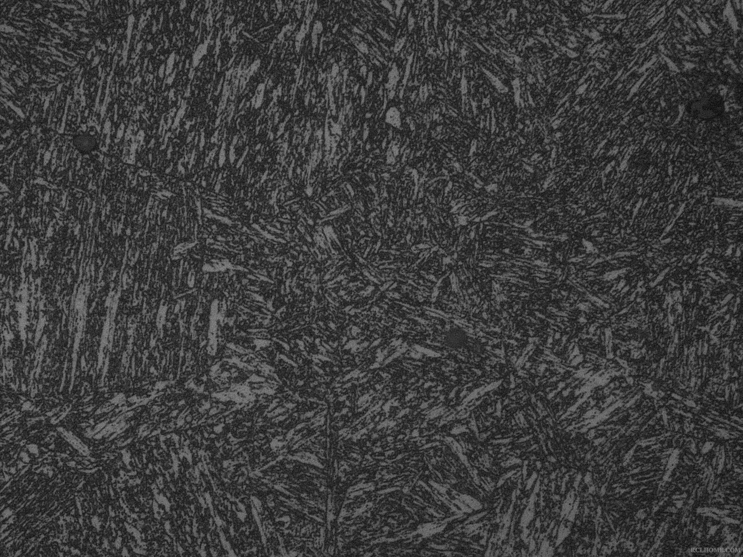

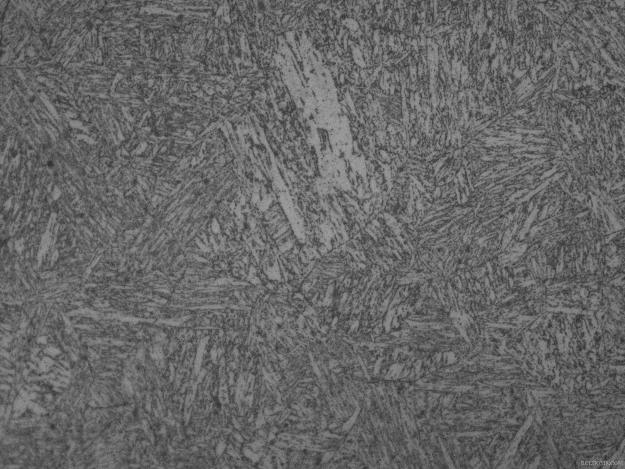

淬火回火之后冲击功24J,低于技术要求。怎么回事?
发表于 2015-3-30 16:04:06 | 显示全部楼层
要求多少?是低温吗

 楼主| 发表于 2015-3-30 16:06:14 | 显示全部楼层
tianmu 发表于 2015-3-30 16:04
要求多少?是低温吗
常温的,要求≥25J。
您看组织怎么样?有问题吗?
发表于 2015-3-30 16:23:46 | 显示全部楼层
浩然天地 发表于 2015-3-30 16:06
常温的,要求≥25J。
您看组织怎么样?有问题吗?
请问热处理工艺?

发表于 2015-3-30 16:38:17 | 显示全部楼层
技术要求大于等于=25J.
这么巧?就差那么一点点。冲击功不稳定吧?组织上看不出太明显的缺陷。
冲击功多做几个,至少3个试样。本来做冲击功偶然因素就很多,如果一个试样不合格,两个合格,重新取样,再做一次,如果都合格则算合格。如果还是两个合格一个不合格则评审。当然如果都不合格肯定算不合格。

发表于 2015-3-30 17:17:28 | 显示全部楼层
浩然天地 发表于 2015-3-30 16:43
已经做了两组六个试样了。都在这个水平。
检查一下晶粒度吧。那只能重新正火处理细化晶粒了。组织均匀性不够好,太明显的组织缺陷没看到。
发表于 2015-3-30 17:32:44 | 显示全部楼层
如果硬度还有空间的话,是否考虑提高一点回火温度重新回火后再测冲击功?
发表于 2015-3-30 22:23:09 | 显示全部楼层
为什么都不喜欢上标尺了?该养成习惯啊。看看组织是不是太粗大了,温度控制是否有问题。

发表于 2015-3-31 07:38:41 | 显示全部楼层
常温的,要求≥25J。
您看组织怎么样?有问题吗?
组织没有问题,这种组织应该能做到常温25J,检查一下冲击试样开口是否有缺陷。

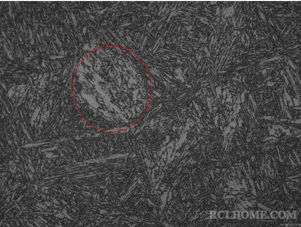

 楼主| 发表于 2015-3-31 08:36:20 | 显示全部楼层
清淡 发表于 2015-3-30 22:23
为什么都不喜欢上标尺了?该养成习惯啊。看看组织是不是太粗大了,温度控制是否有问题。 ...
红圈里面隐约可见圆形界限。侵蚀剂采用的是盐酸硝酸酒精溶液,10:10:100,侵蚀时间约15分钟。那么这个界限是否可视为一个原奥氏体晶界?里面的白色相是什么?

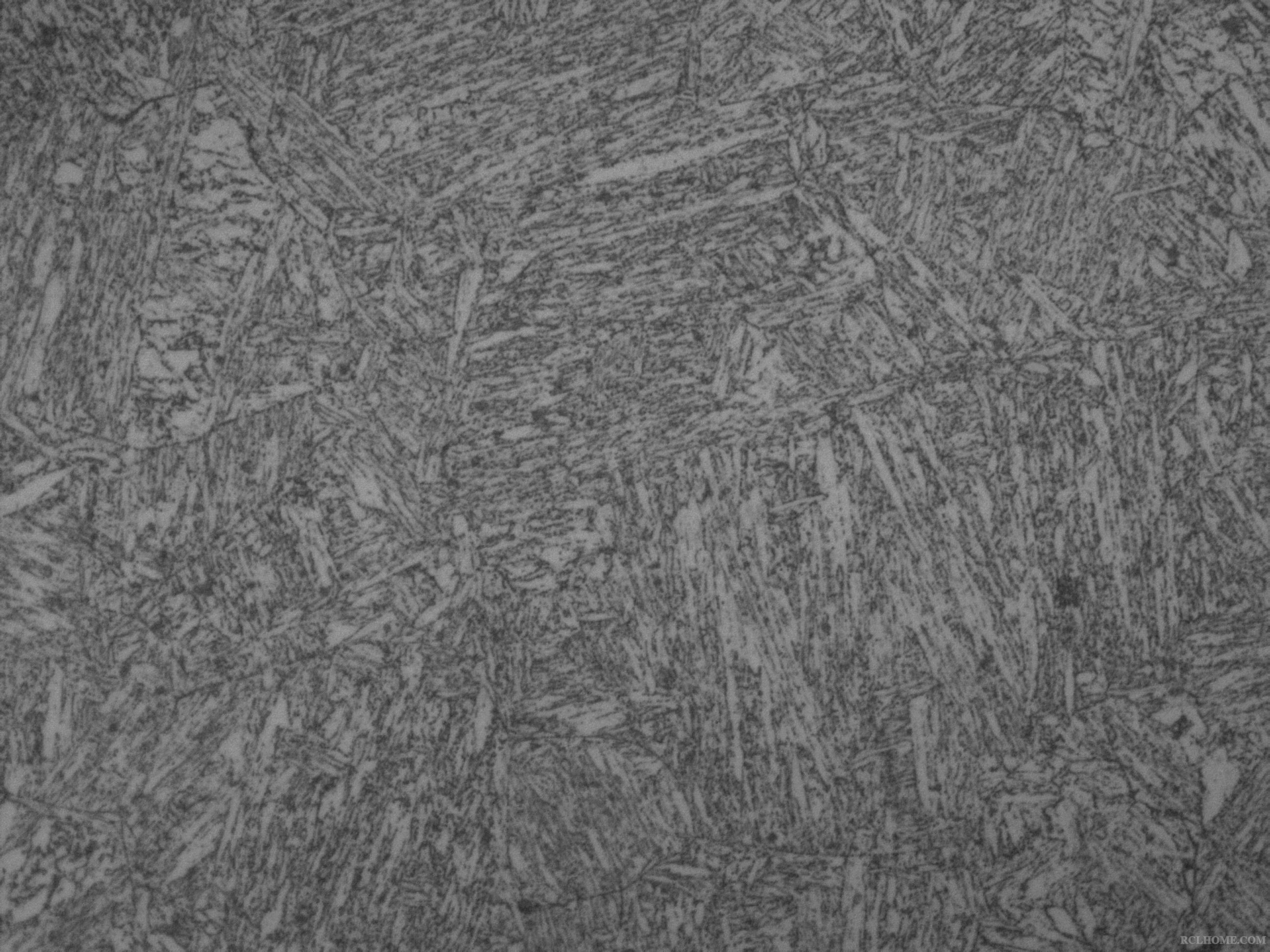

 楼主| 发表于 2015-4-10 16:10:39 | 显示全部楼层
这是再次处理后的,大家比较一下,组织有何不同呢?

发表于 2015-4-11 09:46:38 | 显示全部楼层
再次?再次的意思是:外协另外一次送货?还是重新热处理过?
再次工艺还是990淬油,730回火空冷?
或重新热处理工艺??
金相还是差不多嘀。如24楼还有非均匀的。

 楼主| 发表于 2015-4-11 10:13:56 | 显示全部楼层
或重新 ...
再次处理后,冲击功达到50J左右。
处理过程是这样的:680回火,水冷。

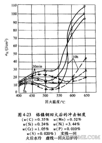

签到天数: 2560 天
262
7139
36211
发表于 2015-4-11 10:25:27 | 显示全部楼层
浩然天地 发表于 2015-4-11 10:13
再次处理后,冲击功达到50J左右。
处理过程是这样的:680回火,水冷。
水冷是关键!
多部文献提到过这一点。只是我也不清楚原因。而且通常指的是淬火之后第一次回火时空冷与水冷的比较。
另外因为之前730度回火过了,我会认为再用低于730度的温度比如680度去回火是无意义的。

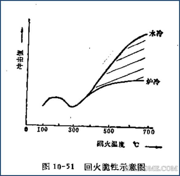

感谢你提供的这样一个案例。
签到天数: 2560 天
262
7139
36211
发表于 2015-4-11 10:38:06 | 显示全部楼层
找到了。可能前人实验过,然后他们写书时相互引用。

发表于 2015-4-13 13:58:26 | 显示全部楼层
回火后水冷防脆性。
一般是回火加热不同温度段发生不同的变化,加热保温结束了,回火的冷却速度是怎样影响组织变化从而影响性能的?
签到天数: 2560 天
262
7139
36211
发表于 2015-4-13 14:07:55 | 显示全部楼层
第二类回火脆性,与P,S,As,Sb。。。。有害元素在晶界偏聚有关。这是一个扩散过程,受温度时间影响,水冷即缩短了时间,所以韧性改善啦!
签到天数: 502 天
686
2584
2584
发表于 2015-4-16 17:10:44 | 显示全部楼层
这个案例中,如果以后再做,我认为直接还是730回火后,出炉时稍微预冷一下,然后直接水冷的话其冲击应该能达到要求的
