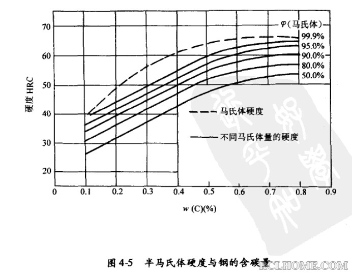

发表于 2015-4-1 15:03:59 | 显示全部楼层
如果依据下图解释,马氏体的最低硬度应在40HRC左右。

 楼主| 发表于 2015-4-1 15:13:26 | 显示全部楼层
再接着问:无碳马氏体呢?

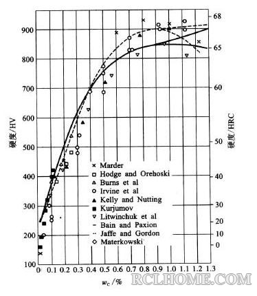

钢中的马氏体(不是其他合金的马氏体)是定义为:碳在a-Fe中的过饱和固溶体,从这个定义来看,马氏体硬度主要取决于马氏体的碳过饱和度,说白了就是马氏体的含碳量。这样就有个结论:马氏体的硬度最低决定于最低碳过饱和量,最低碳饱和量=0,也就是说,最低极限情况下,马氏体=铁素体,马氏体最低硬度=铁素体的硬度。而铁素体的硬度大约为50~80HBW,也就是说,马氏体最低硬度为50~80HBW,由于测量误差及钢中杂质的影响,可能会产生较大的波动,因此,不同的测量者得到数据会不一样,下面提供一个测量数据图,你可以根据这个来做出自己的判断:
学习了  发表于 2015-4-2 07:28
tianmu + 20
发表于 2015-4-2 01:40:36 | 显示全部楼层
备注:上图中的各种符号及英文,分别是10位测量者的结论和测量者

 楼主| 发表于 2015-4-2 07:31:40 | 显示全部楼层
草原的风 发表于 2015-4-2 01:35
钢中的马氏体(不是其他合金的马氏体)是定义为:碳在a-Fe中的过饱和固溶体,从这个定义来看,马氏体硬度主 ...
钢中的马氏体(不是其他合金的马氏体)是定义为:碳在a-Fe中的过饱和固溶体,是不是这样理解,无原子移动的切变?
发表于 2015-4-3 11:55:25 | 显示全部楼层
关于“马氏体最低硬度为50~80HBW” ,我觉得还需要深入讨论一下。
