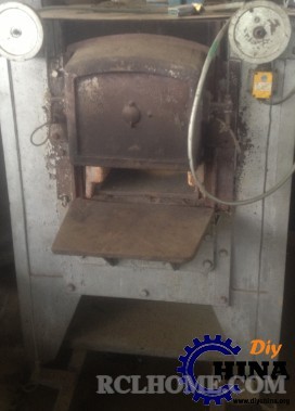

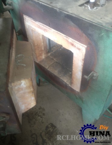

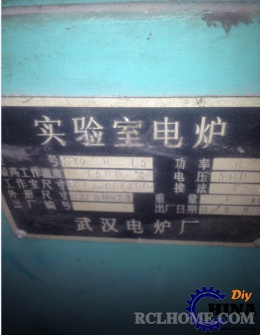

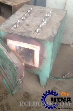

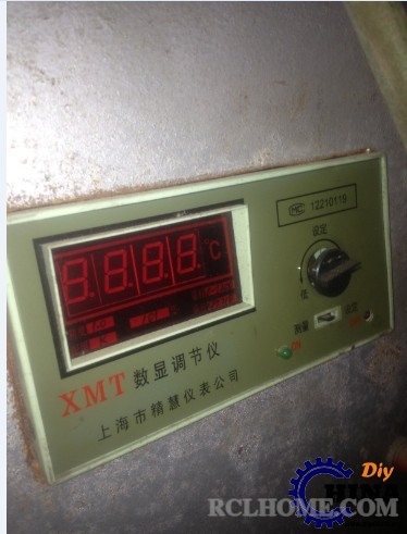

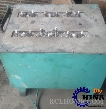

新手 什么都不懂 有二台电炉子 一大一小   不知道能不能用它来熔炼废铁做些小东西  大家请帮忙参考一下呀   233237lsrnsnaj903oaijs.jpg 233201g4bunb4u1jez4zo9.jpg 233205wnllw6y6qxfpwjwr.jpg 233209i8kavhghb8rbreag.jpg 233212a6zgvxmcmcgjuujt.jpg 233217z16am2fzzg1ok1k1.jpg 233221tfxclpzbpeth6hpy.jpg 233231n6qz886st68qsb73.jpg

估计能做一次熔炼,然后连发热体一起熔掉了。

估计不能,我看你小炉子才8KW。
发表于 2015-4-2 14:32:46 | 显示全部楼层
箱式炉最高使用温度能达到熔铁温度吗?

我们在说箱式炉最高温度的时候,可能是说额定温度,但如果是一直送电升温,那也可能达到熔化温度,0Cr27AL7Mo2的熔点能达到1520度,正常使用到1250度,最高用到1400度,用这个温度做一般的钢铁熔炼也是可能的。如果是镍铬的电阻丝就算了,可能电阻丝熔了,钢还未熔。

如果是硅碳棒那做熔炼就没有问题了,国内这个样的小箱式实验电炉最高见过1700度。

铸铁的熔点低,如果是0-1300的电炉,熔炼铸铁是没有问题的。如果楼主要熔炼铸铁做些小东西则需要准备坩埚、造渣材料,铸造砂箱等等。

我看到楼主的照片上有最高温度1300度的铭牌,这个温度炼生铁足够了,普通的生铁1150C以上就化了。
