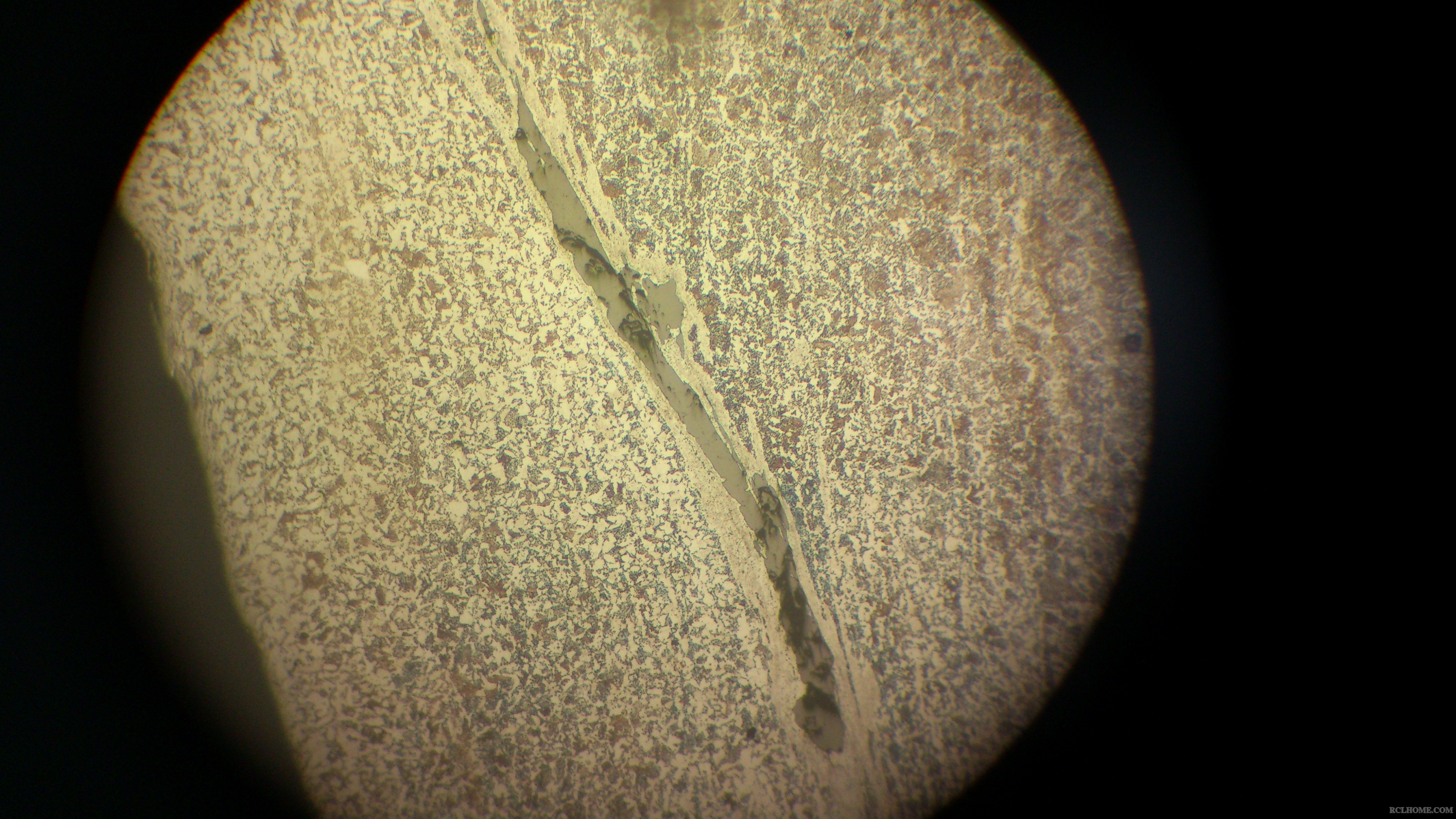

材料65MN,工艺等温退火,取样部位,轮毂铆压处出现开裂,放大倍数X500,请前辈们帮忙分析下,这个组织是什么情况?是夹杂还是铆接工艺的问题? 求教!

发表于 2015-4-3 13:30:14 | 显示全部楼层
等温退火?
这么都是马氏体组织?球状珠光体这么一点都没有?
发表于 2015-4-3 13:38:32 | 显示全部楼层
确定是等温退火?组织和工艺完全对不上吧?保守估计淬火+回火组织,裂纹两边已经有脱碳的特征,可能是热处理前已经存在裂纹。还有,你这是500x的吗?

 楼主| 发表于 2015-4-3 14:22:56 | 显示全部楼层
microsoft 发表于 2015-4-3 13:30
等温退火?
您确定是马氏体组织吗?
43
43
 楼主| 发表于 2015-4-3 14:23:57 | 显示全部楼层
清淡 发表于 2015-4-3 13:38
确定是等温退火?组织和工艺完全对不上吧?保守估计淬火+回火组织,裂纹两边已经有脱碳的特征,可能是热处 ...
不好意思,错了。 是400倍。 工艺确实是等温退火,材料65MN

 楼主| 发表于 2015-4-3 14:26:20 | 显示全部楼层
是我制样的问题,还是显微镜不好,照片不清楚呢? 坐等指教。
43
43
 楼主| 发表于 2015-4-3 14:29:31 | 显示全部楼层
呵呵,开了个小玩笑,这个式样确实不是等温退火工艺。 是高频感应淬火马氏体过热组织。
43
43
 楼主| 发表于 2015-4-3 14:32:46 | 显示全部楼层
等温退火?
还有您说的这个球状珠光体,65做等温退火,一般都是片状珠光体偏多的对吗?65MN球化一般应用在哪些零件上?我们是做轮毂的。 球化组织在我接触的材料中,好像Gr15是球化。

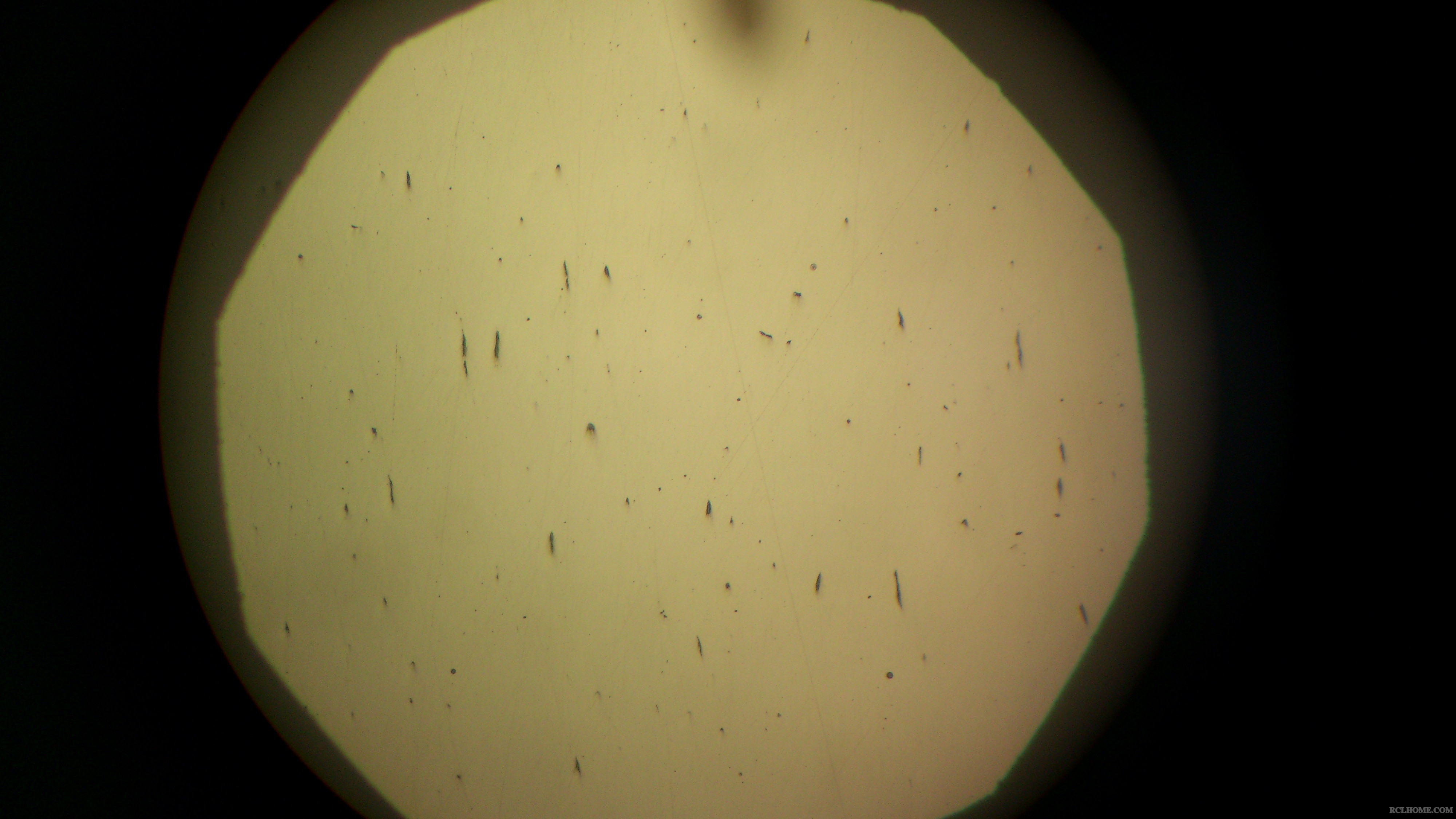

 楼主| 发表于 2015-4-3 14:39:20 | 显示全部楼层
材料:65MN ,工艺等温退火。这俩张图不知道能看出什么吗? 我们的制样水平比较差,设备也相对较差,不知道告诉们能不能看出是什么情况?

发表于 2015-4-3 15:05:06 | 显示全部楼层
等漫退火吗?没明白。

 楼主| 发表于 2015-4-3 15:10:53 | 显示全部楼层
我爱大海 发表于 2015-4-3 15:05
等漫退火吗?没明白。
是等温退火的,第一张您能说明是什么情况吗?

发表于 2015-4-3 15:57:49 | 显示全部楼层
产品热前存在裂纹,正常组织很明显的板条状马氏体。还有就是,你用的什么显微镜,,,500倍这么清晰??
发表于 2015-4-3 17:27:15 | 显示全部楼层
sgsgsg 发表于 2015-4-3 14:29
呵呵,开了个小玩笑,这个式样确实不是等温退火工艺。 是高频感应淬火马氏体过热组织。  ...
呵呵!是在考大家吗?

 楼主| 发表于 2015-4-3 18:01:10 | 显示全部楼层
清淡 发表于 2015-4-3 17:27
呵呵!是在考大家吗?
不是考大家,是我自己都没弄明白哪张是夹杂,哈哈哈...

 楼主| 发表于 2015-4-3 18:01:41 | 显示全部楼层
小朱 发表于 2015-4-3 15:57
产品热前存在裂纹,正常组织很明显的板条状马氏体。还有就是,你用的什么显微镜,,,500倍这么清晰?? ...
开始说错了,是400倍的。
43
43
 楼主| 发表于 2015-4-3 18:02:46 | 显示全部楼层
还有就是,我都觉得这个好模糊。您用的镜头没这清晰吗?

发表于 2015-4-3 18:04:26 | 显示全部楼层
sgsgsg 发表于 2015-4-3 18:01
开始说错了,是400倍的。
500倍可以把裂纹放大的这么清晰,请问裂纹用肉眼能看到不?

发表于 2015-4-3 18:05:23 | 显示全部楼层
比我们的清晰多了,我们的要是这么清晰,我做金相也不用这么头疼了

发表于 2015-4-7 08:14:58 | 显示全部楼层
有很大一部分应该是锻压的时候出现的问题,可否详细的说明下,发一张整体的零件图片,指出裂纹位置?
是压螺栓的那个孔?还是其他别的部位?

发表于 2015-4-7 09:43:15 | 显示全部楼层
sgsgsg 发表于 2015-4-3 14:39
材料:65MN ,工艺等温退火。这俩张图不知道能看出什么吗? 我们的制样水平比较差,设备也相对较差,不知道 ...
你的制样水平确实差,图片也不清楚,第一张应该是球化退火组织。
