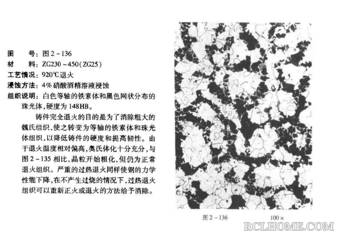

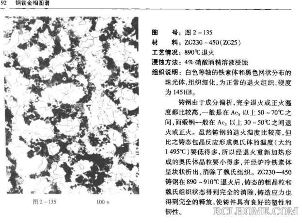

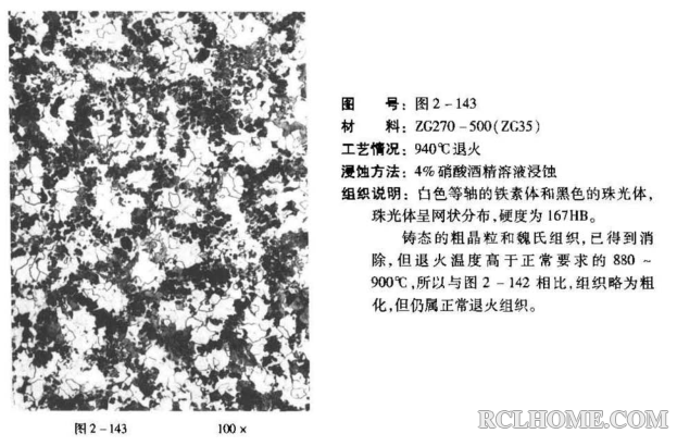

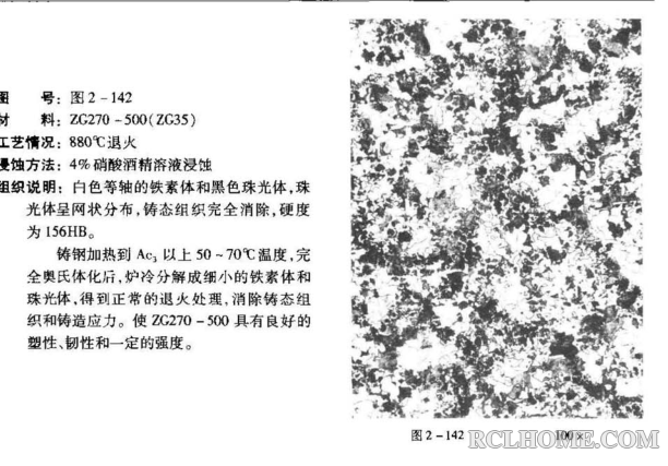

  网状珠光体

估计是想说网状珠光体吧!不是特意写了这几个字么。
很正常。网状,缩放图形时缩小时看,网状特征。静态看也有网状。
