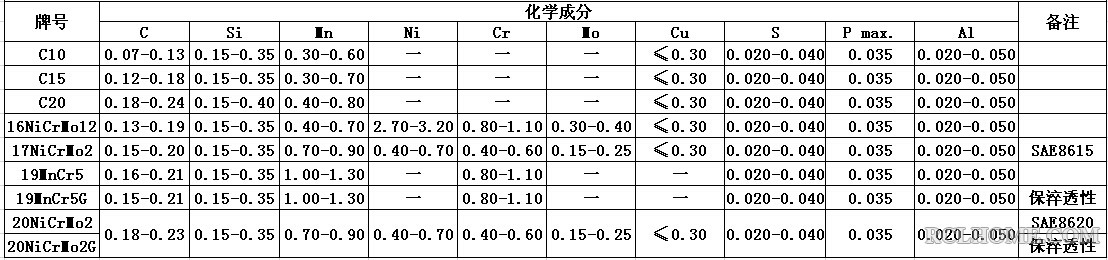

发表于 2015-4-8 14:44:19 | 显示全部楼层
这种材质是意大利用的渗碳钢,如果不深冷处理,残余奥氏体会很高。客户的表面硬度要求也不太合适,有效硬化层深度小于0.55mm时,根本不能达到他的要求。所以实际生产时的有效硬化层深度需控制在0.55-0.8mm之中。钢材成分如下:
所以因为 + 20 立此存照

kop123 发表于 2015-4-8 14:44
这种材质是意大利用的渗碳钢,如果不深冷处理,残余奥氏体会很高。客户的表面硬度要求也不太合适,有效硬化 ...
感谢指点及提供的化学成分表
