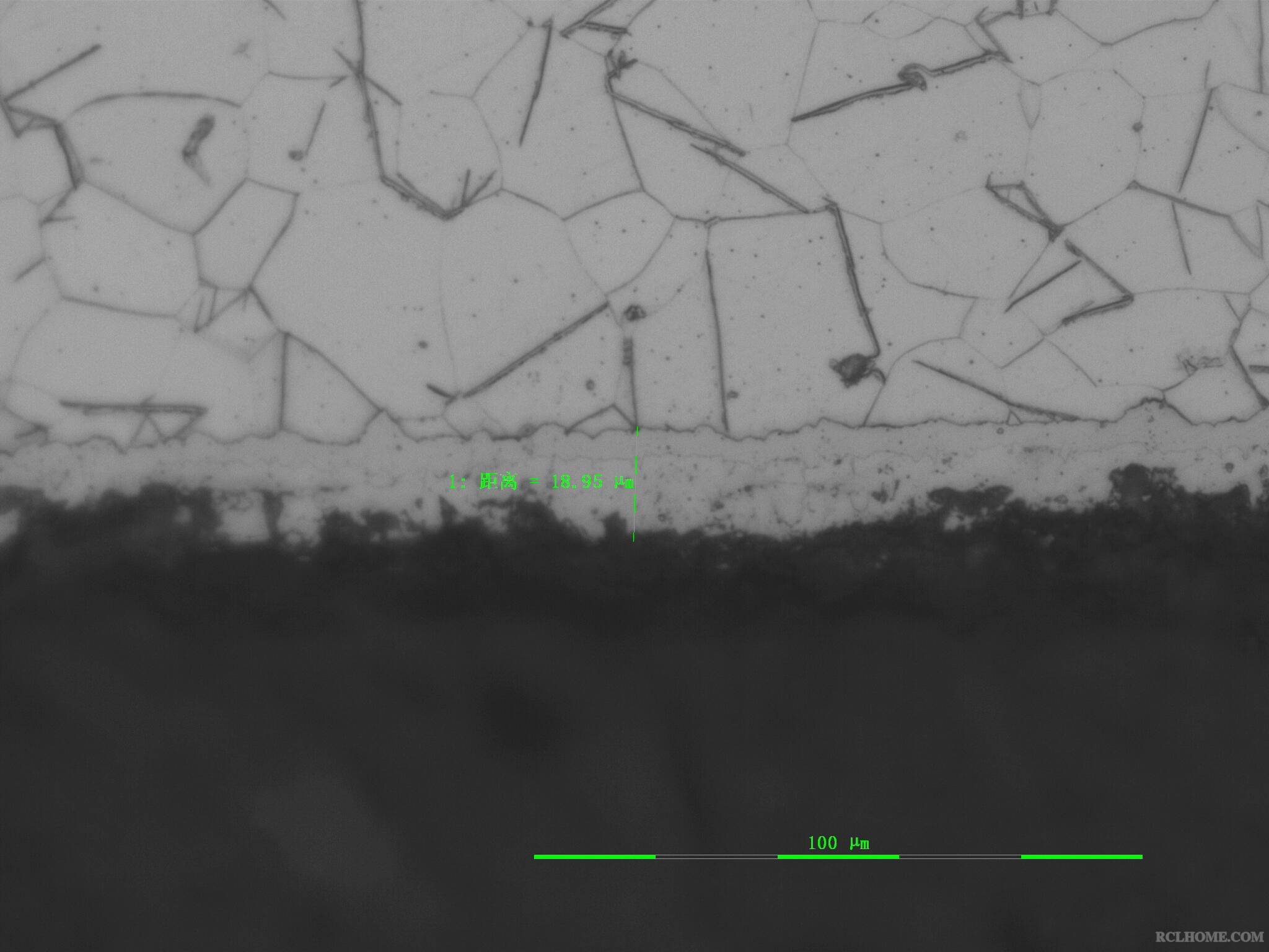

如图:SPCC软氮化,要求表面硬度大于450HV,表面白层大于8UM,表面灰白色(随炉冷)。供应商今天入厂一批保持架脆性很大,脆断原因:1.白亮层分层出现Fe2N层?2.白层深度过深?

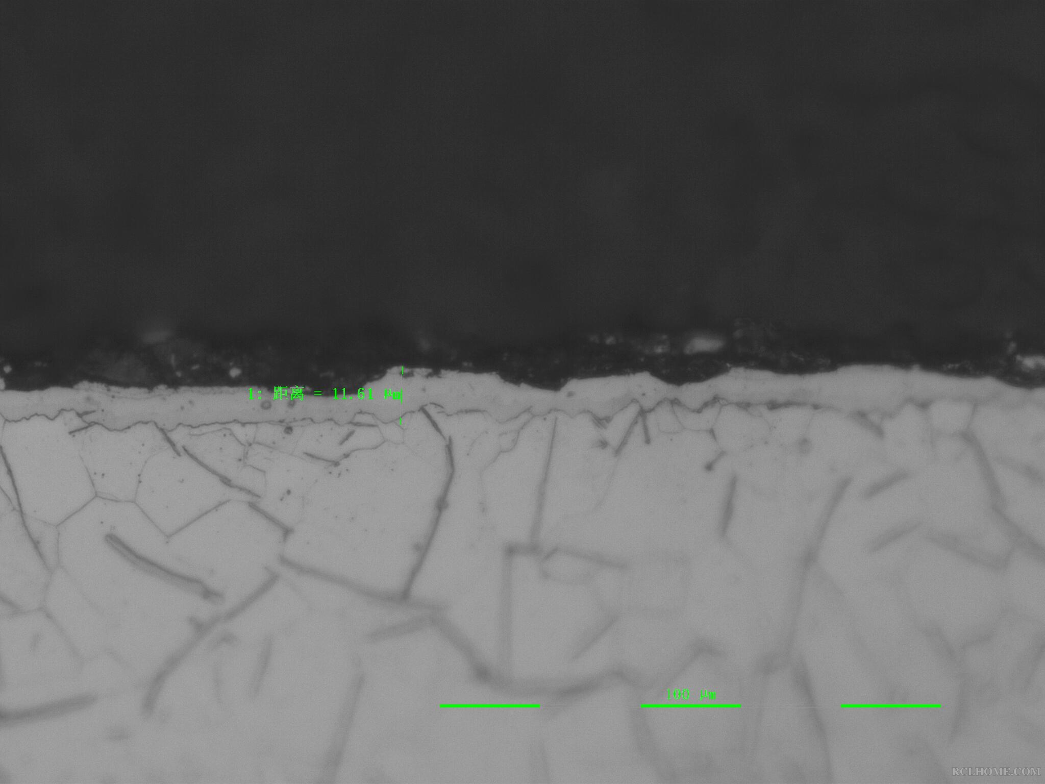

 楼主| 发表于 2013-2-4 10:48:57 | 显示全部楼层
壁厚0.6毫米,正心部已出现针状Fe4N(说明渗穿).另附上脆性正常件表面组织照片(同时正常件心部也有针状Fe4N)。
发表于 2013-2-4 11:34:31 | 显示全部楼层
那不结了,问题就出在你们把零件渗穿了,当然脆性就大了,缩短工艺时间吧!
