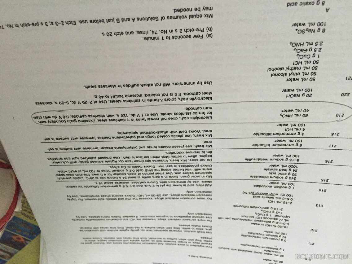

晶粒度腐蚀有不显现孪晶的方法

我以前看到的,要去查下资料,老外的一个标准里面有

在上海材料研究所问了那老师,她也没办法,只是叫我别用截点法,用对图谱评级,如果说真有朋友你说的方法,那我就省事多了。

我印象中是电解腐蚀,明天回公司查一下

发表于 2015-5-7 21:38:41 | 显示全部楼层
清淡 发表于 2015-5-5 11:33
在上海材料研究所问了那老师,她也没办法,只是叫我别用截点法,用对图谱评级,如果说真有朋友你说的方法 ...
看下图,老外标准上的

发表于 2015-5-7 21:39:25 | 显示全部楼层
图片中圈出来的部分

 楼主| 发表于 2015-5-7 21:42:26 | 显示全部楼层
日月光辉 发表于 2015-5-7 21:39
图片中圈出来的部分
219是什么意思?

我这里也有几种方法,草酸电解、5%的硝酸酒精电解、D12腐蚀、溴甲醇腐蚀。

发表于 2015-5-8 18:37:25 | 显示全部楼层
清淡 发表于 2015-5-7 21:42
219是什么意思?
第219种腐蚀剂
