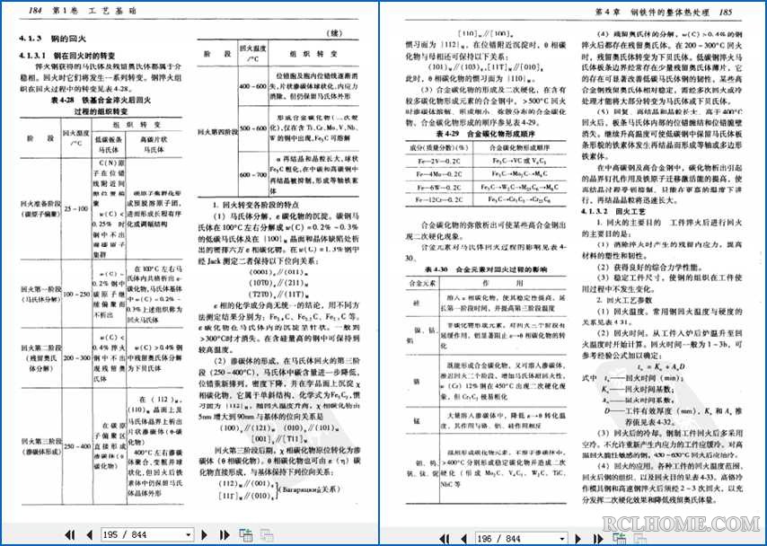

一般的专业书籍只提到马氏体回火时的转变,没有讨论贝氏体在回火的转变

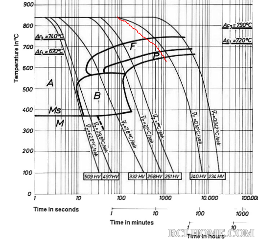

前辈你好:       CK45相当于45#
贝氏体转变区低于600℃,若在600℃回火,会发生贝氏体分解吗?

贝氏体相对稳定亚稳组织。贝氏体转变又不是可逆的,高于贝氏体转变温度不一定分解,温度高得太多,就肯定会分解,极端一点,高达奥氏体化了温度了,当然分解。
但不等于高于贝氏体转变温度就会分解。

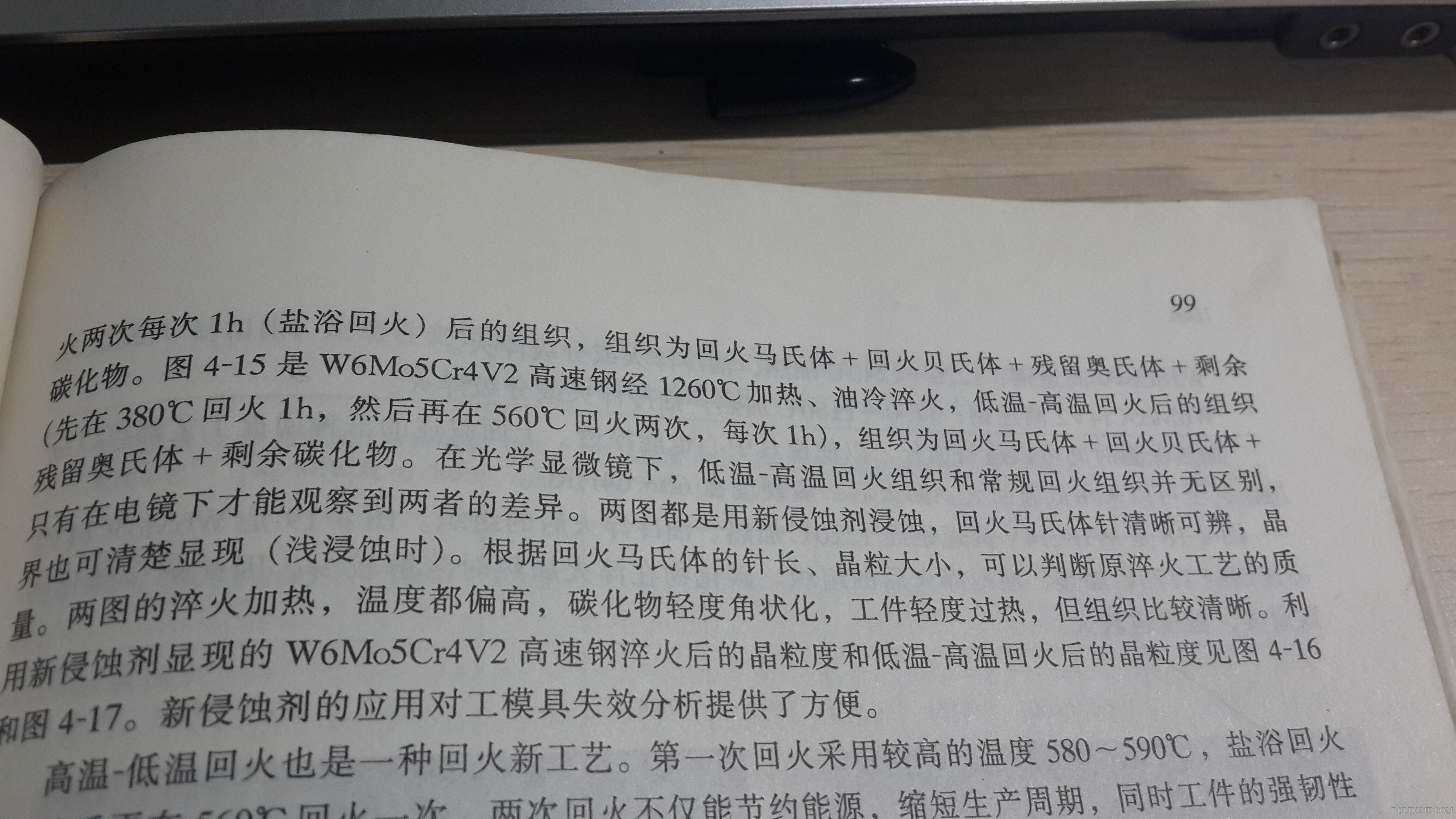

在《新编工模具钢金相热处理》一书中,人家明确提出了回火贝氏
发表于 2015-4-17 20:38:10 | 显示全部楼层
方便上个截图吗?
签到天数: 943 天
37
1446
9036
9036
发表于 2015-4-17 20:42:37 | 显示全部楼层
拍个照看看
发表于 2015-4-17 20:46:58 | 显示全部楼层
你认为这里的“回火贝氏体”是怎样的一个组织结构呢?
发表于 2015-4-18 19:58:41 | 显示全部楼层
图片是否可以看一看?
