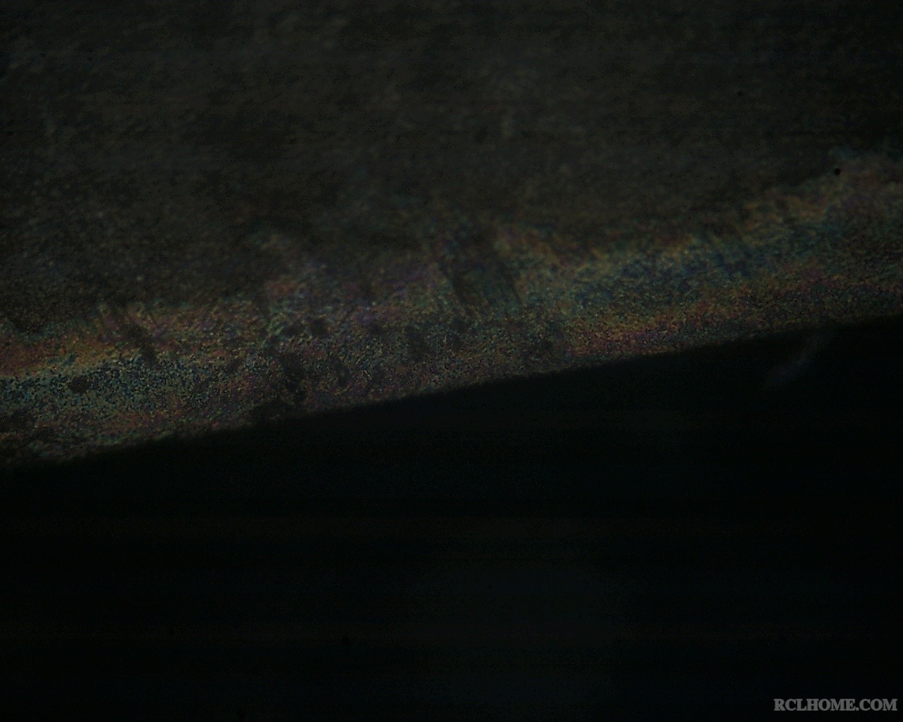

不加任何热处理,40Cr棒材切成5mm左右的片,570℃、7h软氮化处理、设备是滴注式井式炉。
发表于 2015-4-15 15:35:56 | 显示全部楼层
            你这黑乎乎的一片,能看出什么组织?使用的什么腐蚀剂?
           楼主使用滴注式井式渗碳炉进行软氮化吗?软氮化的渗剂组成、流量?

不是说渗完有白亮层吗?4%的硝酸酒精腐蚀,对是滴注式井式渗碳炉,渗剂是甲醇、三乙醇胺、尿素,700ml:200ml:210g,流量大约是2秒1滴

腐蚀前请用酒精清洗,硝酸酒精腐蚀后请用酒精冲洗,用水冲洗会泛蓝,吹风机吹干,谢谢!

有没有检查过表面硬度和渗层硬度分布(硬度梯度)?

打维氏硬度时,压头把那层亮边给压碎了,根本大不上,这情况是不是没渗上啊?

           即使压碎了,也应该有硬度值的
           有没有换用小负荷(试验力)检测?
