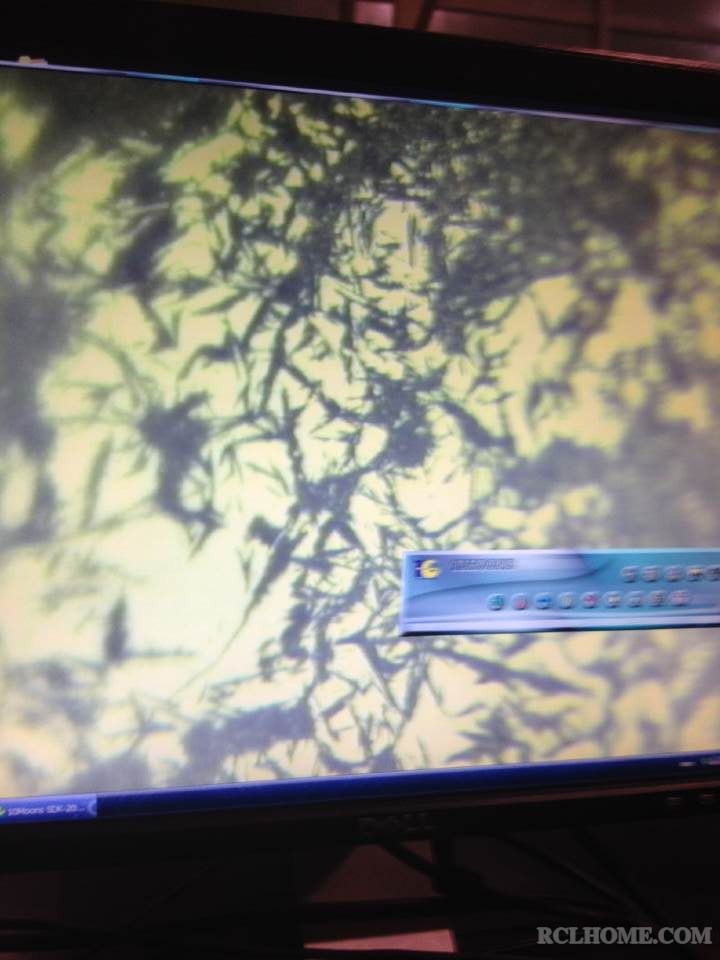

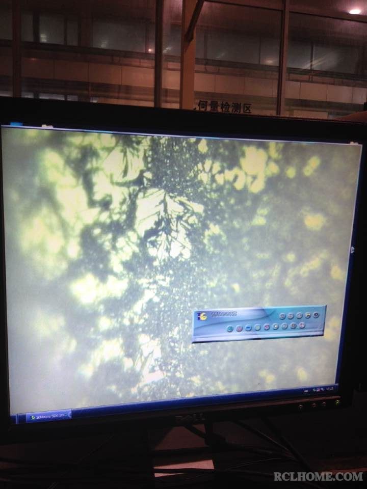

      哎,碰到了个难题,这个组织平多少级??{:soso_e113:},超出了国标的范围了

这个{:soso_e103:}还没有回火吧。。。

送外检测吧?X射线,检测含量是多少就多少,免得估算。{:soso_e113:}
白花花一大片。请问什么材料?工艺?

18CrNiMo7-6,做的是渗碳淬火工艺,产品是一个直径大约600的大齿轮,模数大。具体渗碳淬火工艺不清楚,别人发的

这个是回过火的,不回火的产品,腐蚀下看不到组织的

18CrNiMo7-6这种材料模数大或者深层深的话,还是应该采用中冷淬火工艺或者二次淬火工艺,否则,由于合金元素偏析引起的残奥超标不好控制。

二次淬火工艺
