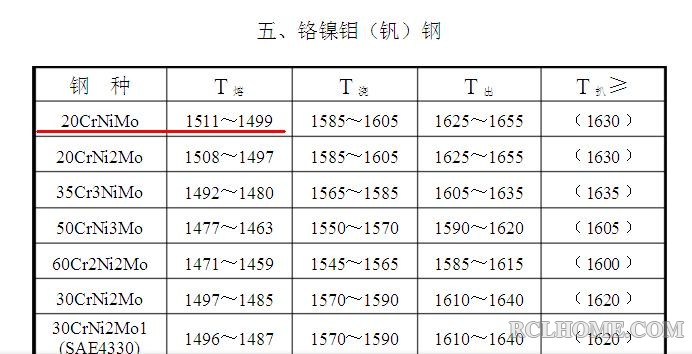

发表于 2015-4-21 15:01:17 | 显示全部楼层
可以查冶金手册,也可以按经验公式计算,如:Tu= 1536.6- 88[C]- 8[Si]- 5[Mn] -5[Cr] -4[Ni] -30[P]-25[S]-2[Mo]-18[Ti]-2[V]
所以因为 + 10

发表于 2015-4-22 01:03:17 | 显示全部楼层
隔壁家的老三 发表于 2015-4-21 18:53
谢谢,请问这是查的什么手册,
钢种冶炼温度参数手则

发表于 2015-4-22 11:59:51 | 显示全部楼层
hongqk 发表于 2015-4-22 09:18
这是一个好的公式,不知道与实际误差能有多大?
这些公式大多是冶金工作者根据实测熔点和成分进行多元回归分析的结果,一般误差可以做到正负5度。
