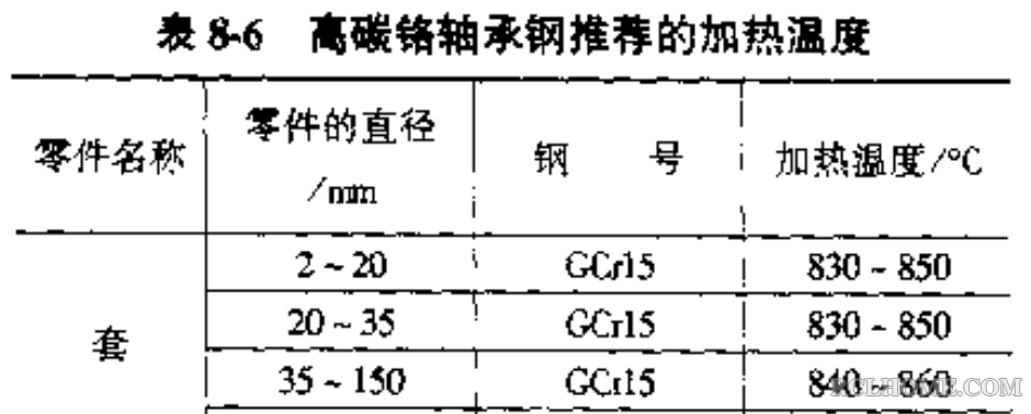

发表于 2015-4-24 06:54:55 | 显示全部楼层
这是从手册上摘下来的,你参考一下吧。
