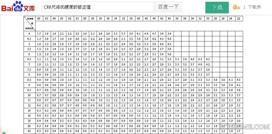

发表于 2015-4-25 08:52:42 | 显示全部楼层
360截图20150425085153796.jpg 球面加,凹面减.

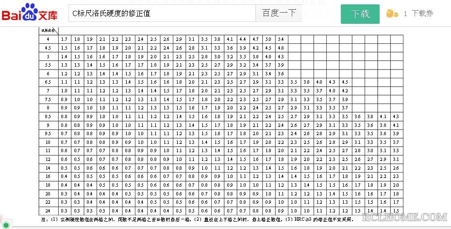

发表于 2015-4-25 08:54:56 | 显示全部楼层

 楼主| 发表于 2015-4-25 10:19:29 | 显示全部楼层
谢谢!附图应该是圆柱外圆面(凸面)修正值,我问的是凹面硬度修正值。
