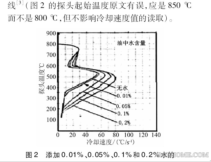

 楼主| 发表于 2015-4-25 18:31:11 | 显示全部楼层
我对此没有经验,只是看到一篇文章介绍:
摘 要:如果精确控制,向普通淬火油或快速淬火油中添加水可提高其低温区的冷却性能,使之达到超速淬
火油的低温区冷却性能。试验表明,水的添加量以0.05%~0.10%为宜。
在淬火油中添加水.pdf (1.23 MB, 下载次数: 48, 售价: 1 金钱)

发表于 2015-4-26 01:08:55 | 显示全部楼层
向油中加水进行淬火,过去用过,其作用是增加低温冷速,从而提高淬硬层深度,提高表面硬度。但加水也有坏处,它能降低特性温度,降低油的流动性,增大变形,易出现软点。一定要控制好含水量。
淬火油不易加水,里面含有很多极性分子,本身就吸水,含水量大了容易乳化,要定期除水。
淬火油有个重要指标,就是含水量,出厂时一般为无水或痕迹,所谓痕迹,就是含水量不大于0.03%。
开口油槽含水量一般不大于0.1%为佳,含水量大时,一般不会造成危险,最多就是产品质量出现问题,水多了会沉淀,但要保证淬火油不发生乳化。
闭口油槽就要特别注意,多用炉淬火时,如果含水量大,淬火时会发生沸腾、喷火大现象,严重时会爆炸。

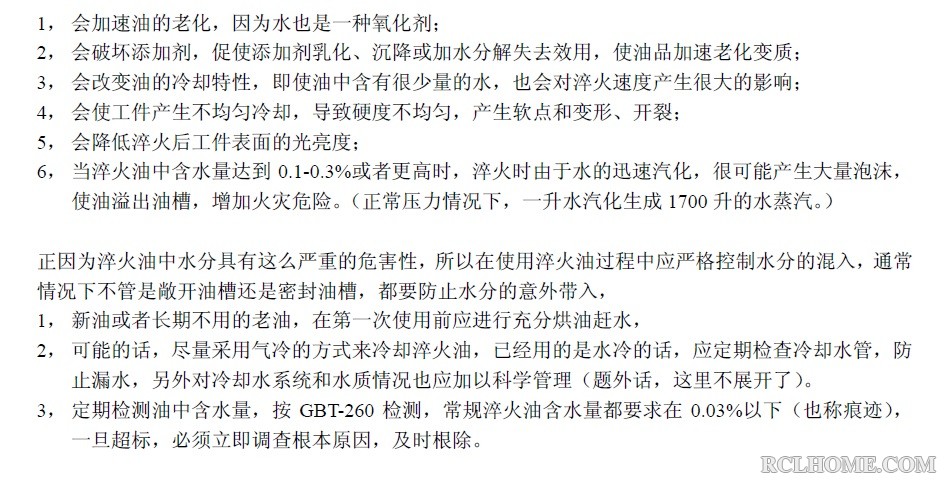

发表于 2015-4-27 14:47:54 | 显示全部楼层
我在一个帖子里总结过水分的危害性:
签到天数: 295 天

发表于 2015-4-27 16:48:39 | 显示全部楼层
tianmu 发表于 2015-4-27 13:50
问题是只有0.1%的含水量,会发生那些问题吗
.1%的含水量会是工件低温冷速块,如果油温高的化会是油沸腾溢出油槽。

aaron01 发表于 2015-4-27 14:47
我在一个帖子里总结过水分的危害性:
说得对,试图通过加水来改变冷却速度的办法,无异于饮鸩止渴。
