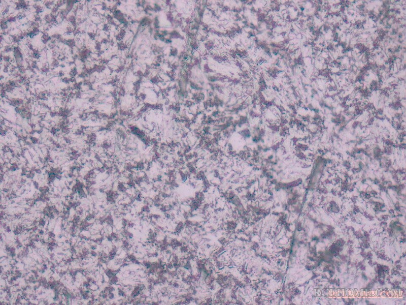

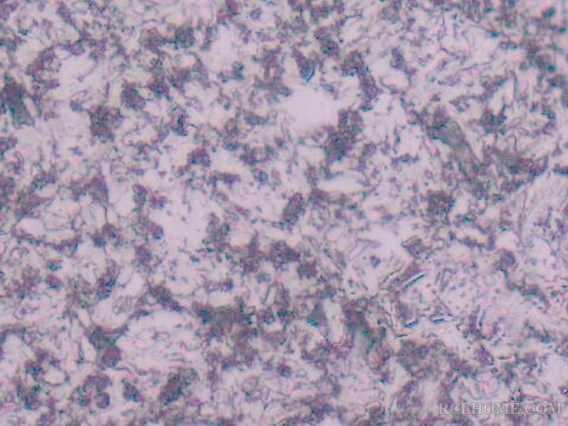

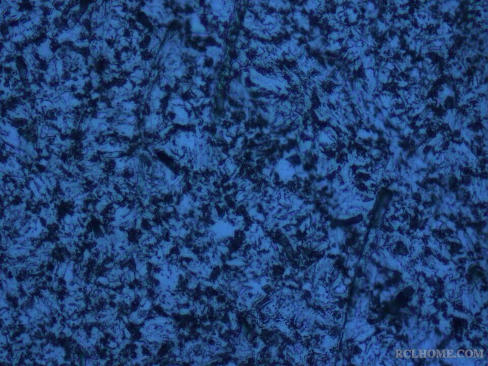

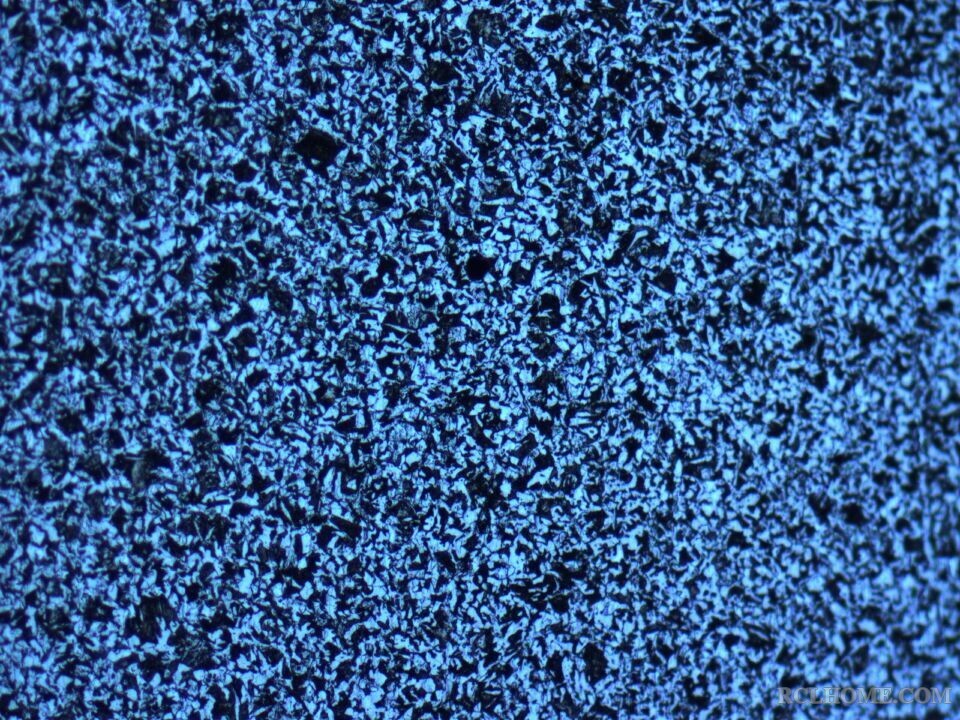

含Mn Si V的低碳合金钢,最大含碳量小于0.25%。分析一下组织构成。
控制轧制、控制冷却。
发表于 2015-4-26 13:59:58 | 显示全部楼层
可以做一下纵截面组织看看,这两张倍数不一样吧?冷却相对来说应该比正火快,比淬火慢。
 楼主| 发表于 2015-4-26 15:19:51 | 显示全部楼层
清淡 发表于 2015-4-26 13:59
可以做一下纵截面组织看看,这两张倍数不一样吧?冷却相对来说应该比正火快,比淬火慢。 ...
重点是分析一下表面组织。
发表于 2015-4-26 17:47:51 | 显示全部楼层
搬运工 发表于 2015-4-26 15:19
重点是分析一下表面组织。
确切的我说不准,因为看的不是很清楚,我认为是多种组织,F+P+T+B+M,组织有点受到变形的影响,有点变花的感觉。
搬运工 + 10 谢谢参与
 楼主| 发表于 2015-4-26 18:05:28 | 显示全部楼层
清淡 发表于 2015-4-26 17:47
确切的我说不准,因为看的不是很清楚,我认为是多种组织,F+P+T+B+M,组织有点受到变形的影响,有点变花 ...
1.我没有见到P.
2.大家能否详细的说说这里的B呢?
发表于 2015-4-26 18:18:48 | 显示全部楼层
搬运工 发表于 2015-4-26 18:05
1.我没有见到P.
2.大家能否详细的说说这里的B呢?
做了很多金相,其实我最不想讨论的就是穿过C曲线而生成的一系列组织分析。黑色的就可能是P,如果可以我可以做SEM看看,对于B我是感觉有粒B,要是说要百分百确定,那我就不敢这么说了。

发表于 2015-4-26 18:24:05 | 显示全部楼层
非常同意清淡之說法..............................................
 楼主| 发表于 2015-4-26 18:36:15 | 显示全部楼层
吴老师好,如果说清淡所言黑色的就可能是P.那么他说到的P+T,T又在哪里呢?
还望老师说明一下。

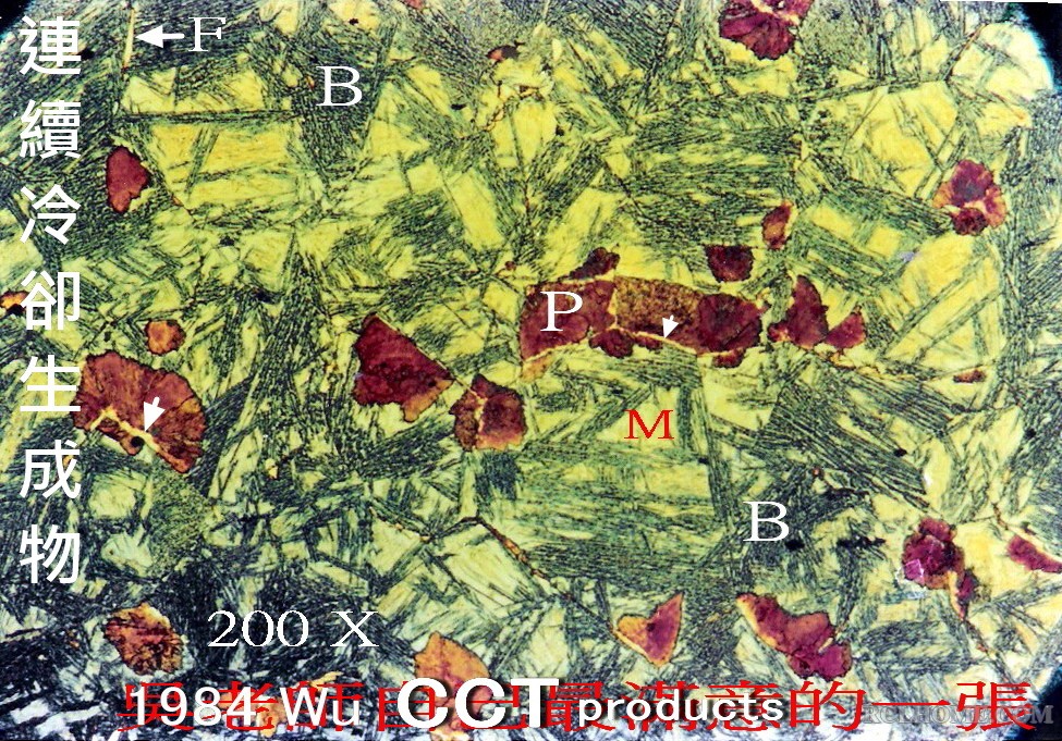

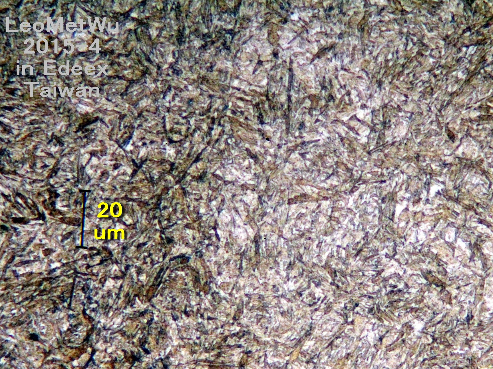

发表于 2015-4-26 18:37:51 | 显示全部楼层
一張未全M的照片 給大家參考. 淬後未回. 我這淬油 沒有黑球P出現.
2608
2608
发表于 2015-4-26 18:44:36 | 显示全部楼层
Troostite?   應該是那些黑塊.
 楼主| 发表于 2015-4-26 18:50:57 | 显示全部楼层
清淡 发表于 2015-4-26 18:18
做了很多金相,其实我最不想讨论的就是穿过C曲线而生成的一系列组织分析。黑色的就可能是P,如果可以我可 ...
你认为你所说的P与吴老师说的黑球P是同一个东西吗?
 楼主| 发表于 2015-4-26 19:27:57 | 显示全部楼层
LeoMet 发表于 2015-4-26 18:44
Troostite?   應該是那些黑塊.
吴老师好。
是冷却不足沿晶界析出的黑色屈氏体。
但我不知道清淡说的那个P是否如您所指的黑球P。
您说的这个黑球P的形成原因是什么呢?
 楼主| 发表于 2015-4-26 19:59:55 | 显示全部楼层
经过某种程度回火后的马氏体组织与粒状贝氏体组织、屈氏体组织。
发表于 2015-4-26 20:19:18 | 显示全部楼层
我不知都吴老师说的黑球是什么?我为什么要说有T,其实因为珠光体定义很模糊,在有T、S、P的时候,你无法准确的分辨片间距,所以这个我认为不可深究。但是对于冷拔强化钢丝来说,又必须深究,因为一旦出现P,会改变拉拔性能和强度性能。
发表于 2015-4-26 20:21:40 | 显示全部楼层
搬运工 发表于 2015-4-26 19:59
如果只说组织中含有屈氏体、马氏体、粒状贝氏体,有问题吗?
性能不同,要求严格的产品一般会要求力学性能,一般达不到要求的力学性能,组织也会有差异,屈服强度和抗拉强度同时作用才是产品性能合格的重要标志。

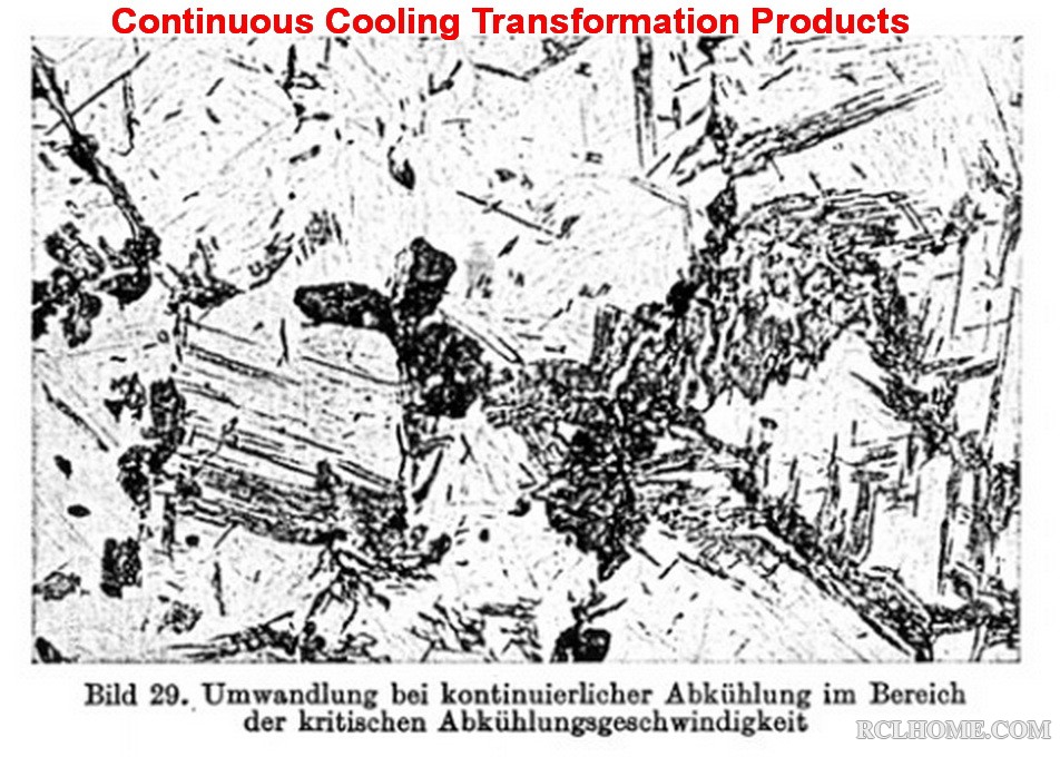

发表于 2015-4-27 09:12:29 | 显示全部楼层
使用T、S、P的时候, CCT 得到的多數是T, 團狀. 我們叫Fine Pearlite.
