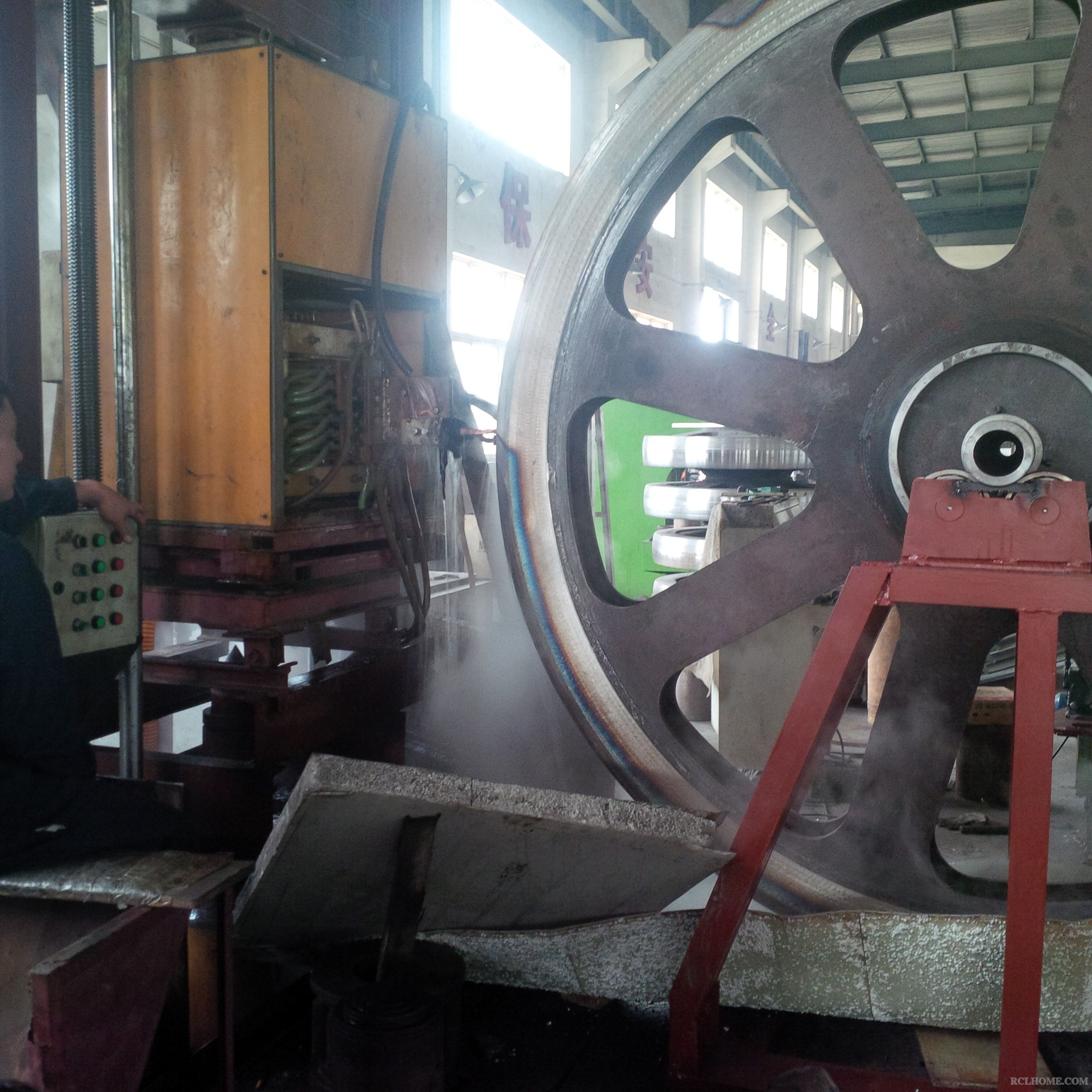

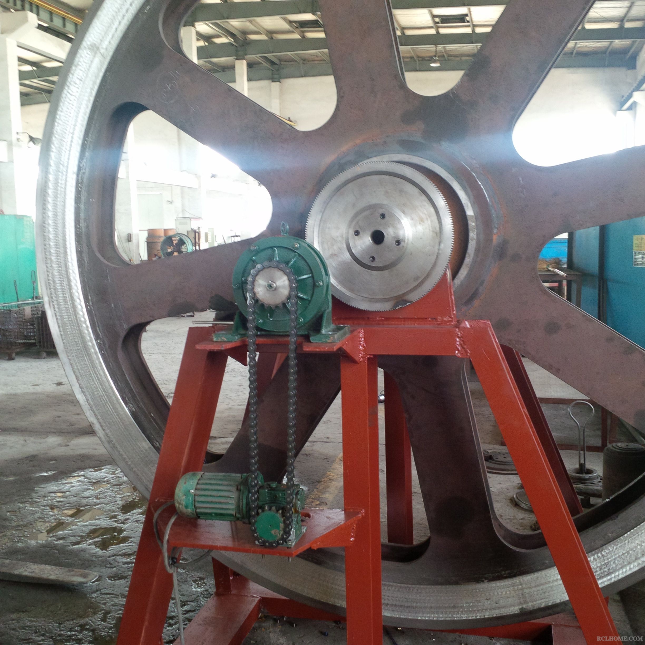

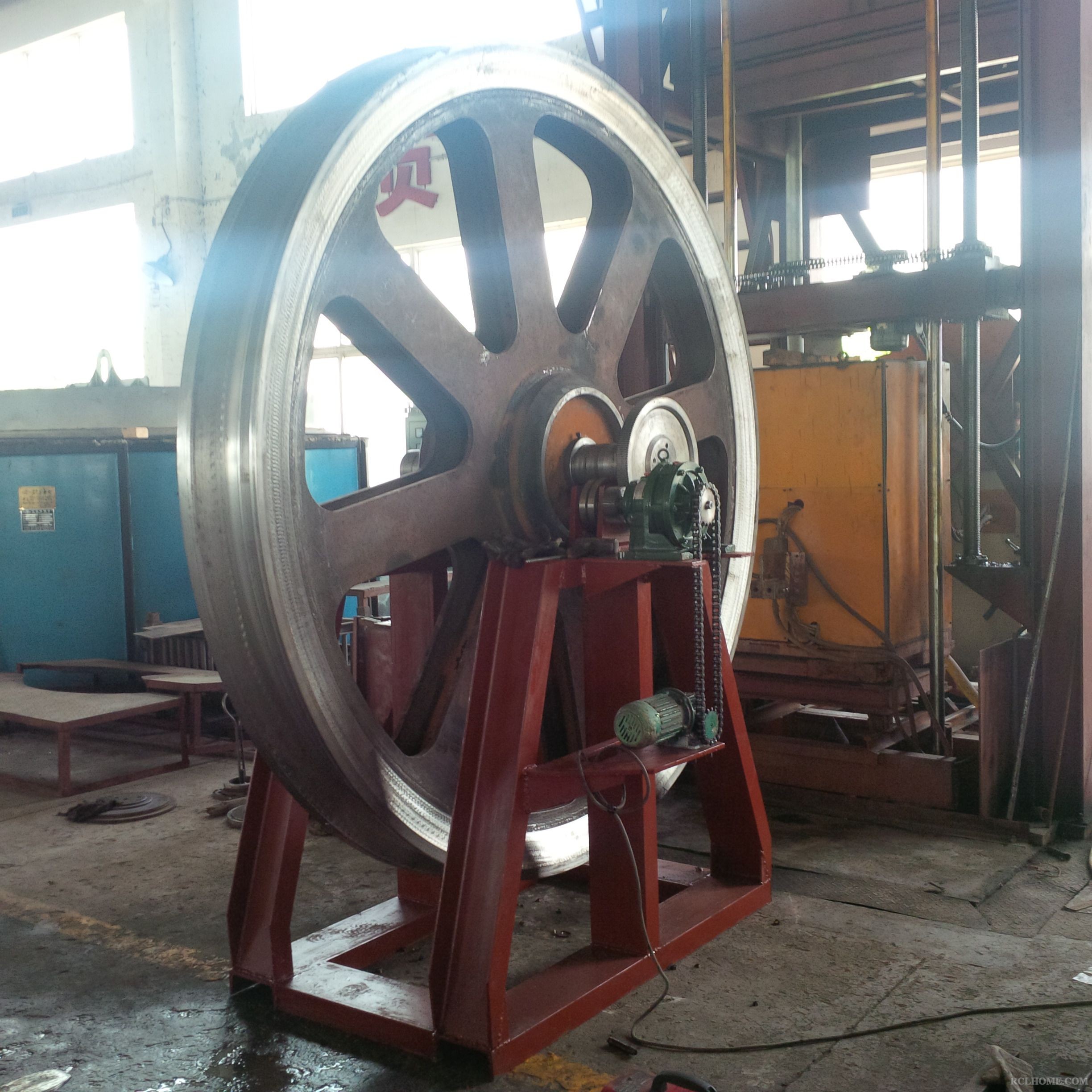

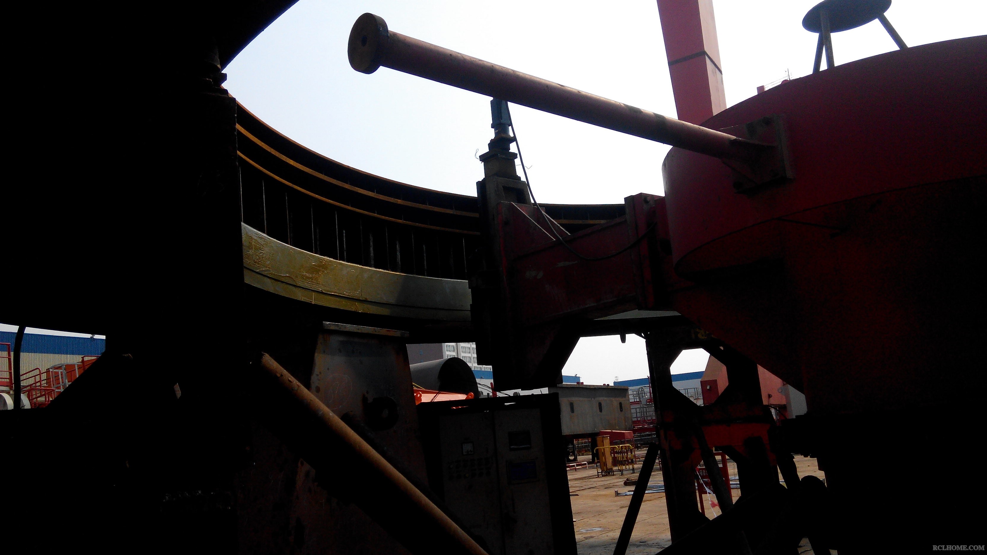

弄得一个简易淬火小设备(轮子直径2.6M,淬火绳槽,轮子转一圈1个半小时)
机械厂就是方便,什么都可以弄。 220418bxsd0x8s9j8h7770.jpg 220410pi31ty6y9h9w6kwz.jpg 220407kgi646vbuh64v6uj.jpg 220404ncepe1aegap999ey.jpg 220438o846xjgk9j12epde.jpg

不错,和做静平衡差不多。

简单实用,壹万左右搞定。而且上下料方便给力。

简易的设备,但一点也不简单。

我还见过更简单的,人看着温度不断调整手推转速

设计得很好,比手动控制的可靠。
我见过一家做大齿轮的,几乎没有工装,是用手动行车把齿轮吊起来后淬一个齿再手动转动淬下一个齿。

行车轮,矿车轮都是这样做的,淬火设备太老了,耗电、效率低

这样大的轮子能不能做到无软带淬火?

         这个是自喷式感应加热淬火吗?可否在加热淬火时将感应器位置抓拍个特写传上来,或制作个小视频分享一下。

可以啊,你要求几个深,直径六米都做了,,你这里有视频,QQ:358714409,

没有软点,你的速度太慢了。机器太老了

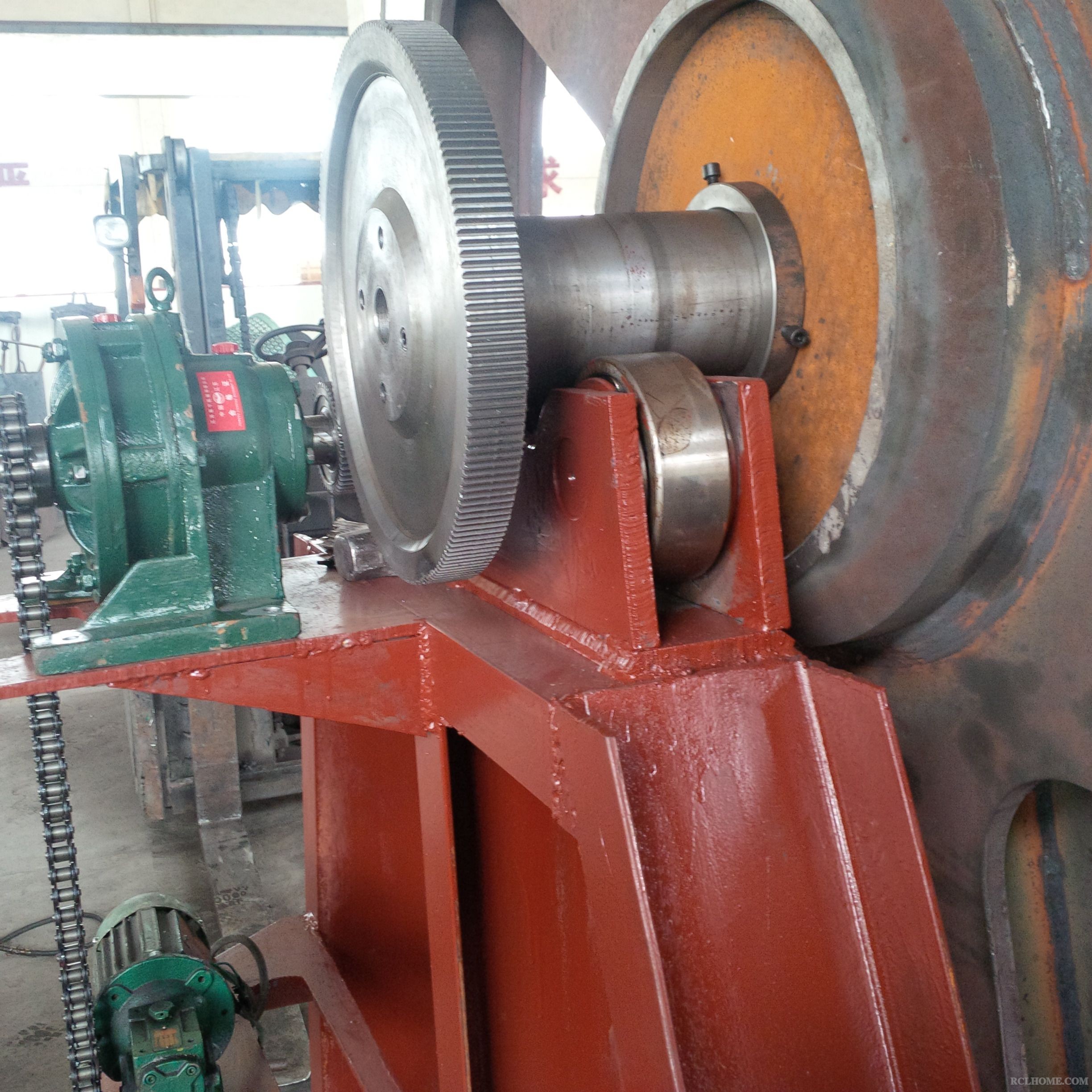

简单适用,不知是定速的还是可调速的!
龟山淬火 + 20 很给力!
 楼主| 发表于 2015-5-4 11:48:35 来自手机 | 显示全部楼层
加个变频器可调速

不错!节省了很大一部分投入!
