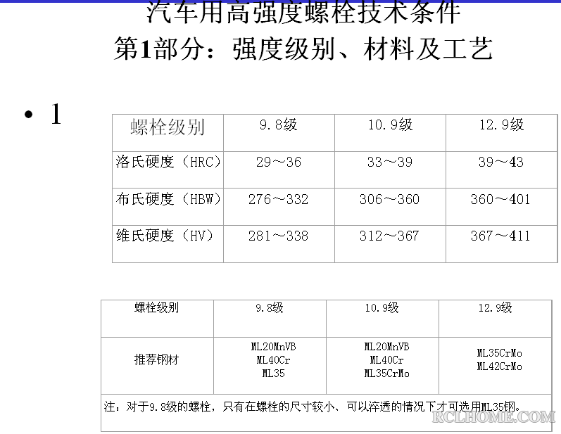

发表于 2015-5-9 16:13:19 | 显示全部楼层
别处看到的{:soso_e100:}

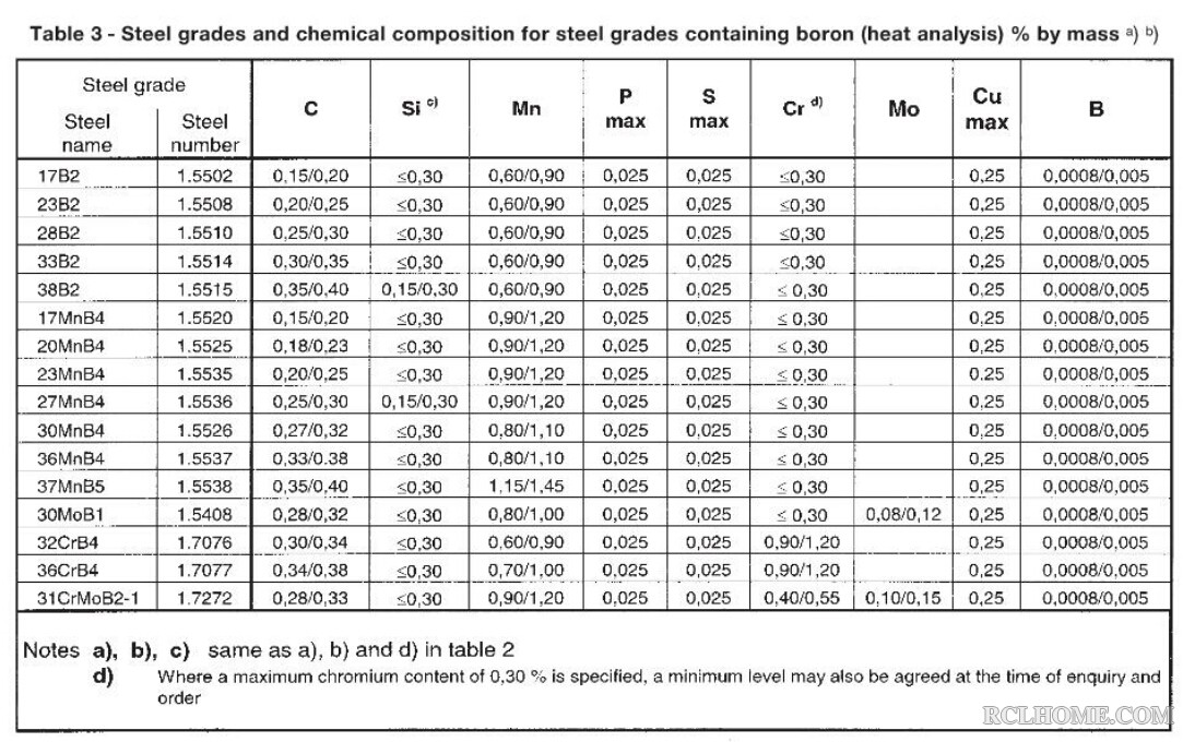

发表于 2015-5-13 09:05:24 | 显示全部楼层
孤鸿踏雪 发表于 2015-5-5 16:07
请问28B2相当于国产那个牌号?它的化学成分?
杨工,28B2是欧洲的钢材牌号,最新的标准为《DIN EN 10263-4 2002 冷顶锻和冷挤压用盘条、钢棒、钢丝  调质钢供货技术条件》,网上只有德文版跟英文版。它代替的那份标准《DIN 1654-4 1989 冷顶锻和冷挤压用钢  调质钢供货技术条件》网上有中文版和英文版。国内牌号可为30B,没有相对应的钢材牌号。具体化学成分如下:
孤鸿踏雪 + 10 感谢上传!
