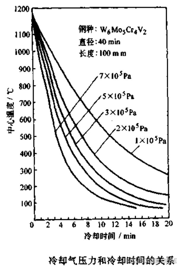

请问前辈,真空炉的气淬压力对炉子的冷却性能影响很大吗?比如同一个风扇的情况下,4Bar和8Bar(其他条件都一样,铜一台炉子。风扇转速一样。风扇功率足够的情况下。)
发表于 2015-5-6 09:29:58 | 显示全部楼层
海边日出 发表于 2015-5-5 16:17
请问前辈,真空炉的气淬压力对炉子的冷却性能影响很大吗?比如同一个风扇的情况下,4Bar和8Bar(其他条件 ...
压力增加,相应的气体密度也会增加,风机也会增加功率。
相当于原来4支箭同时攻击你增加到8支箭同时攻击你一样。
冷却速度会增加,当然不一定是线性关系。

那我在请教您,同一台炉子,满足4Bar和8Bar的风机输出功率。假定我4Bar的时候30分钟出炉,8Bar是时候同样的装炉量可否提前到20分钟这个数据值。
这个东西书上找没有只凭经验,感觉是否可以或者是会提高到那个位置。(个人感觉即可)
发表于 2015-5-7 12:39:52 | 显示全部楼层
海边日出 发表于 2015-5-7 08:44
那我在请教您,同一台炉子,满足4Bar和8Bar的风机输出功率。假定我4Bar的时候30分钟出炉,8Bar是时候同样 ...
我感觉也是可能的,给一个资料参考吧。

发表于 2015-5-7 13:49:54 | 显示全部楼层
hongqk 发表于 2015-5-7 12:39
我感觉也是可能的,给一个资料参考吧。
那Bar数是对冷速影响的一个很重要的因素。
发表于 2015-5-7 14:13:19 | 显示全部楼层
压力是一个重要因素,其他的因素还很多,如流速、换热效率、气体种类、风道布置、喷嘴的设计等。
