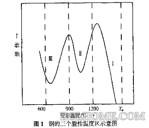

亚共析钢,例如20钢、45钢,他们在固相线下不同温度所对应的塑形是如何变化的?
塑性是持续升高还是先升高后降低?
如果是先升高后降低,那么又是什么原因呢?转折点所对应的温度大约是多少呢?
那么塑性的变化对热成型(比如热轧、锻造)又会造成什么样的影响呢?

1200C以上,钢的塑性确实是随温度上升而下降的,原因是晶界熔化。
参考:http://www.doc88.com/p-690581110970.html

 楼主| 发表于 2015-5-7 18:01:54 | 显示全部楼层
二区塑性提高是什么原因呢
