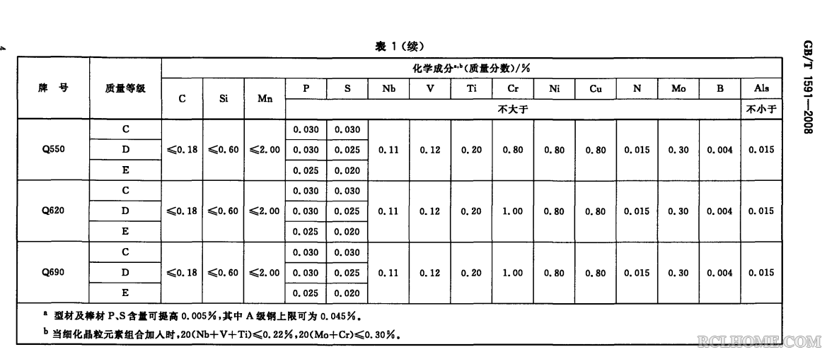

目前研究Q550低碳合金钢的热处理部分,实验给出的方法是正火+回火工艺,(其中实验是正火保温一个小时后用盐水进行淬火,再进行高温回火)。目前有几个地方不清楚,请大家指教一下:
1、正火是空冷,得到的是珠光体,而水淬后是马氏体或者贝氏体,那么回火之前的组织是什么呢?
2.正火要用盐水,这里怎么解释,因为冷却要快吗?
3、回火后是什么组织呢?

发表于 2015-5-8 14:18:51 | 显示全部楼层
不二周助的 发表于 2015-5-8 11:39
我认为是有合金元素加入,即使盐水冷却可能还是正火处理
           Q550是一种低合金高强度结构钢,归属于GB/T1591-2008,具有多元合金化结构,有良好的淬透性,经加热奥氏体化后空冷(正火),会形成一定量的非平衡组织,所以正火后应进行高温回火。
