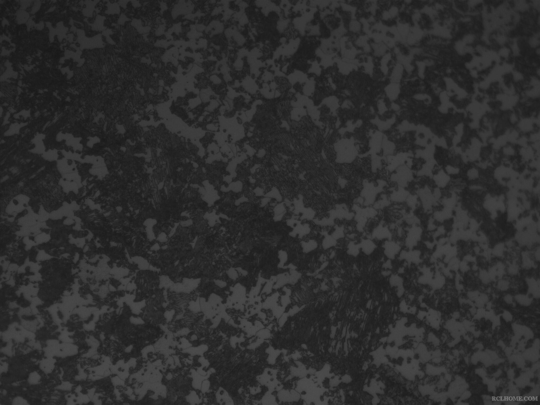

最近在做45#球化退火后正火,原本以为很简单的,就是加热850℃奥氏体化后,出炉空冷。
但是,发现以下问题
1、白色铁素体里面有一圈白色的东西。
2、珠光体片间距较大
是不是正火前的组织是球化体组织导致的?球化体奥氏体化的过程跟GCr15球化组织一样的,最后是碳化物被溶解的过程?
还有这个跟保温时间不搭界,因为我试过了,保温时间越长,晶粒越粗大,白色铁素体里面还是有东西

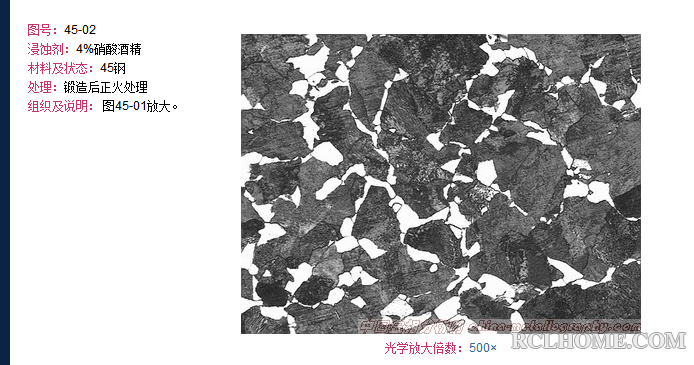

希望大家能够帮忙分析下原因,能做出像图谱一样的,细片状P组织图谱就好了。{:soso_e100:}

我认为和时间和温度有关,如果你觉得时间对它影响不大,试试改变温度试验一下。看这个组织状态,感觉没有完全奥氏体化。

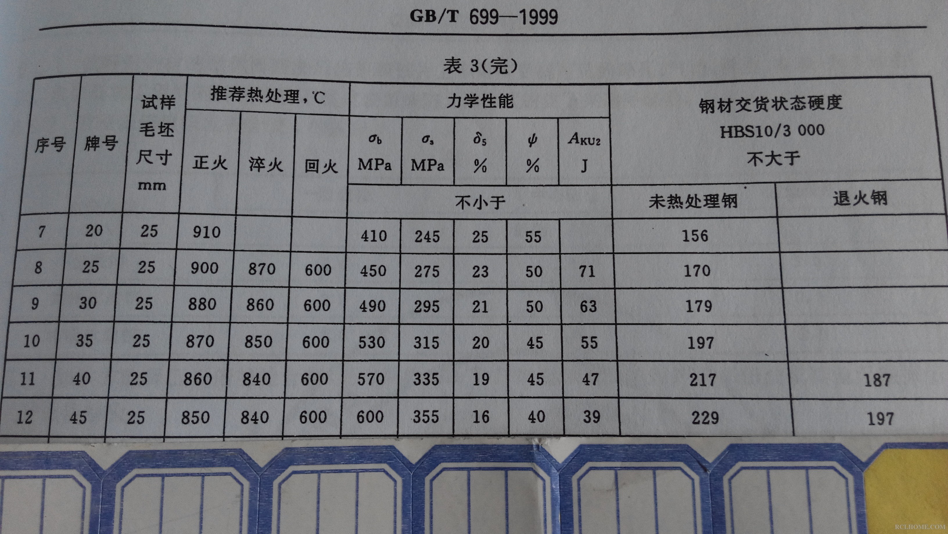

这个温度,我查国标采取的温度,不知道是否有问题?

发表于 2015-5-13 11:00:24 | 显示全部楼层
          看来,45#钢这个温度正火,可以有。
       不过,孤以为还可以高点,比如870°C如何?
