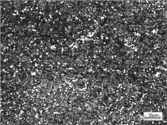

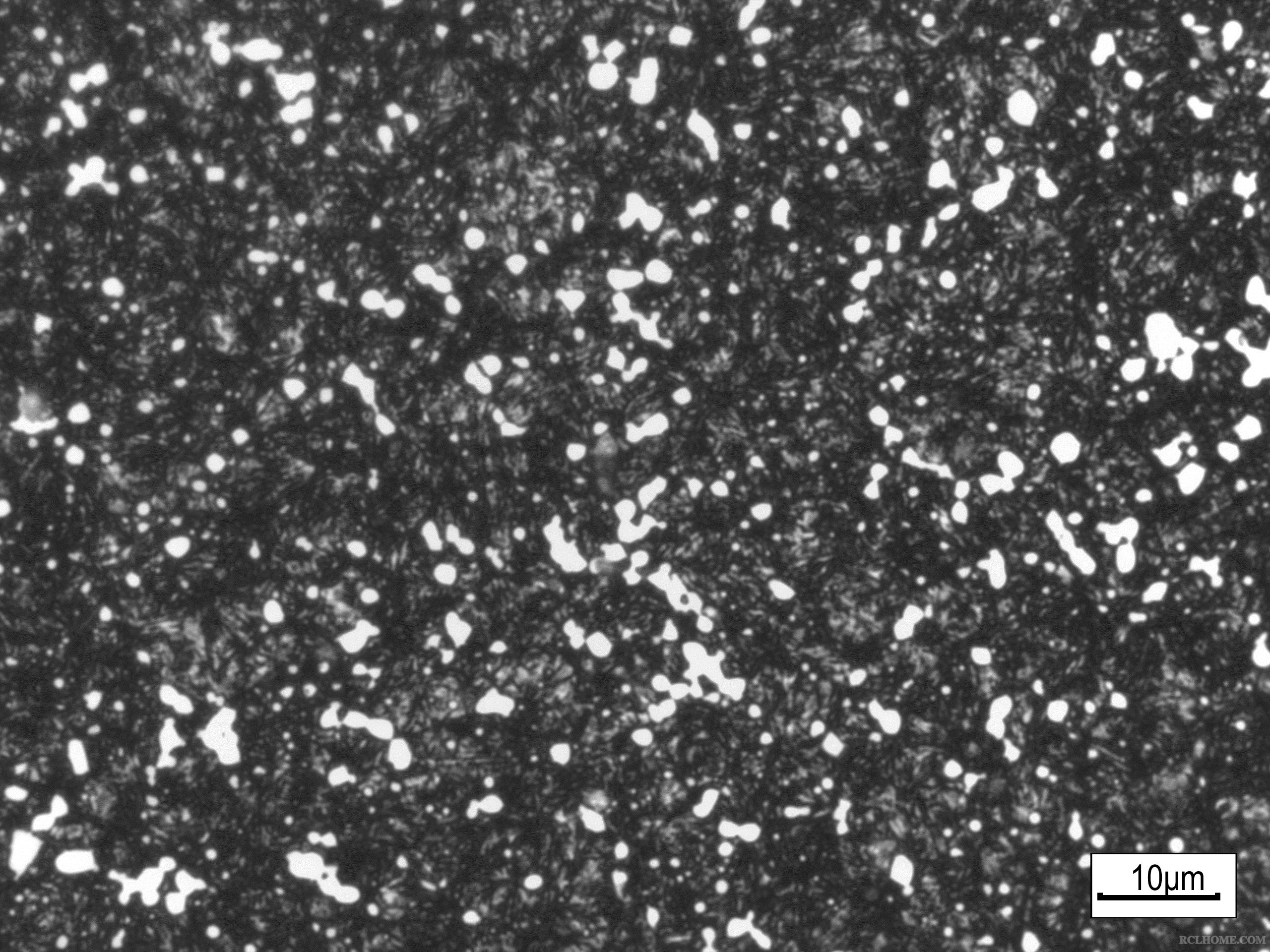

各位好,请问附件中的图片是否有过热现象?钢种为M35
500X组织
500X组织
1000X组织
1000X组织

发表于 2015-5-12 16:38:19 | 显示全部楼层
没发现有过热痕迹啊
所以因为 + 5
发表于 2015-5-12 17:16:52 | 显示全部楼层
我觉得球状碳化物残余还算多。

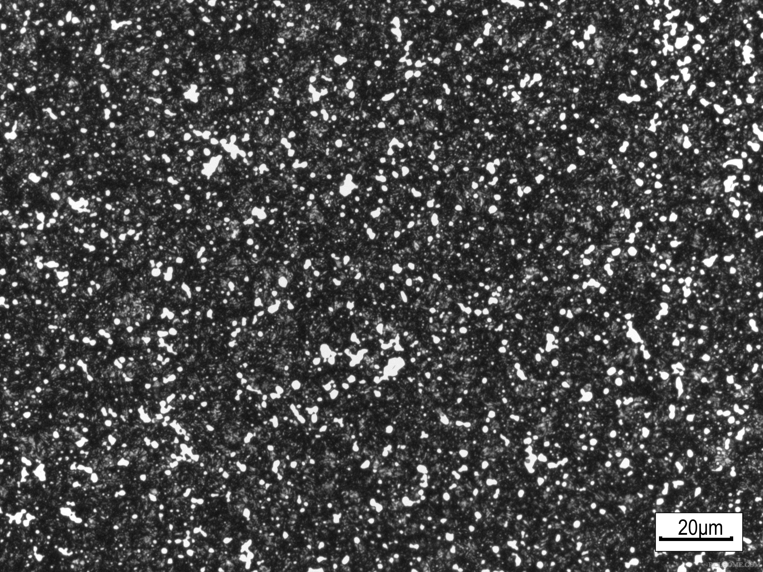

客户现在反应最近材料经常崩块,材料做冲棒使用
下面这张图呢
500X
500X
发表于 2015-5-12 18:48:49 | 显示全部楼层
下面这张图呢
确实无过热痕迹。
说说冲棒的技术要求和热处理工艺。

后面一张晶粒大小正常,前面两张看不出晶界,腐蚀太深。

殘A多了些. 浸蝕淺一點 可看更清楚.
不深冷就用1150C.

没有看到过热组织,个人觉得是不是碳化物分部不怎么均匀导致的?感觉有点链状趋势
