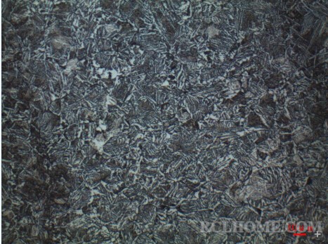

大伙儿说说图中组织。

类似的组织见过很多,像我们以前做的60Si2Mn在900多度淬火心部可能就类似这个,那是冷却速度不够造成的。高工传的是渗碳心部组织,那这个材料多半是低碳钢了吧?我认为还是冷却速度不够。

图中有哪几种组织?

怎么感觉像化学成分不均匀!带状组织的局部!

铁素体、珠光体有的,其他我就不太确认了,但是根据这些组织,我觉得有贝氏体。高工这是什么材料渗碳?怎么感觉含碳量并不低啊!

说是20Cr渗碳淬火心部组织。

上贝氏体 板条马氏体 游离铁素体 托氏体  极少量珠光体
