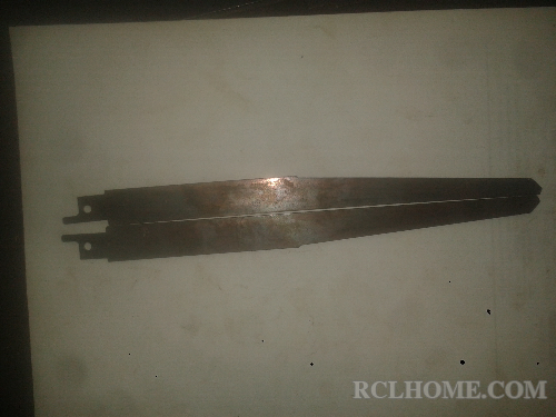

 楼主| 发表于 2015-5-24 10:22:24 来自手机 | 显示全部楼层
张荣 发表于 2015-5-24 05:46
你的照片不是很清楚,能否照个清晰一点的。
刀片板材

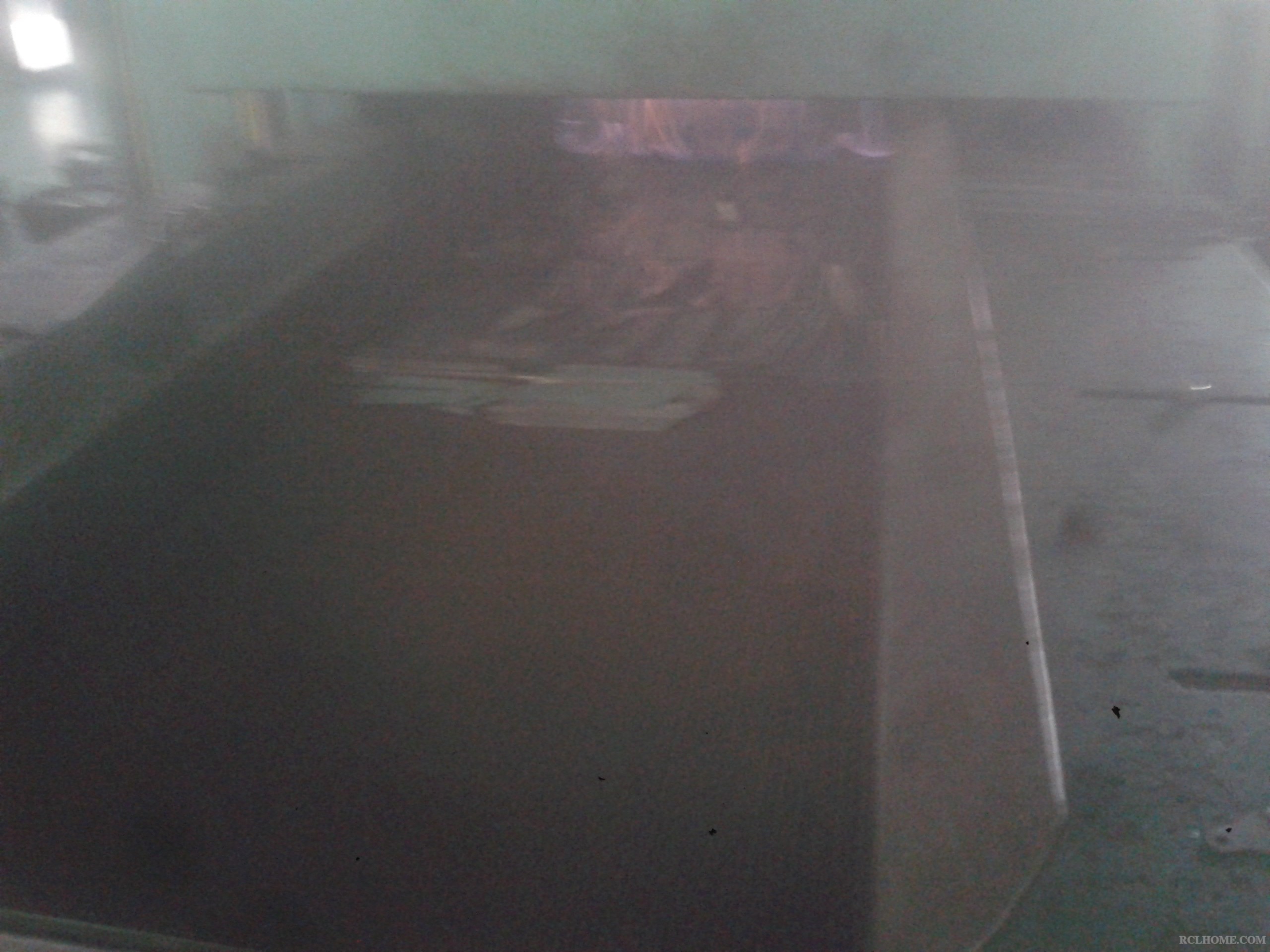

 楼主| 发表于 2015-5-24 12:52:53 来自手机 | 显示全部楼层
shaod 发表于 2015-5-24 07:10
竟然没看出哪个是零件来!
这个材料、这个硬度、这个形状来说达到你的要求难度很大,在不考虑变形的情况下 ...
这是最近一个批次出来的,工件

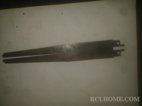

 楼主| 发表于 2015-5-24 15:24:05 来自手机 | 显示全部楼层
刃口方向变形,就难过了!
签到天数: 32 天
119
365
365
 楼主| 发表于 2015-5-24 15:28:25 来自手机 | 显示全部楼层
如图两刃口方一起应是平直的,中间空隙为形变量,还没规律有的刃口内凹有的外凸,

你看一下,从26楼的照片看,这个零件在网带上的摆放方式似乎是随机的!有竖放的有横放的、有刃口朝前的、有刃口朝后的、还有几片竖放但叠在一起的。这样变形当然就没有规律好掌握了。
