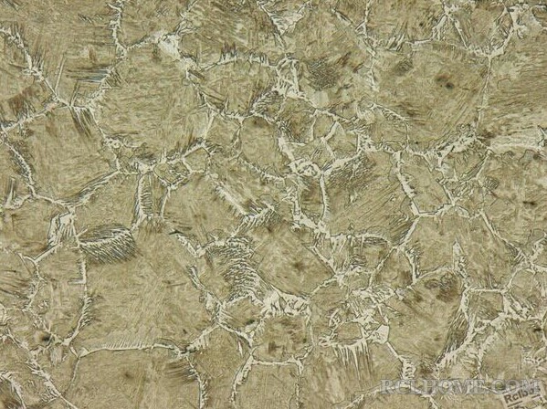

说说图中组织。
 楼主| 发表于 2015-5-22 21:17:22 | 显示全部楼层
是B还是W?

针状铁素体均出现在晶界上,且均成针状向晶内生长,魏氏组织。

放大倍数?
发表于 2015-5-23 08:39:58 | 显示全部楼层
金相图片很清晰,腐蚀剂?
发表于 2015-5-25 07:54:40 | 显示全部楼层
我认为是上贝,因为基体是马氏体

但没见过贝氏体成网的!

是B  。。。。。。。。。。。。。。。

我也觉得是B

会不会是这种情况?
先冷却得到魏氏体,后淬火保留了魏氏体。

既然 要得到魏氏组织,温度肯定在A1点以下了,还如何淬火?
冷却得到魏氏体后,后面又淬火,保留了魏氏体?

淬火是需要一定的温度的,你难道冷却到300摄氏度还可以淬火?

低碳马氏体,晶界上是铁素体加贝氏体组织。

额,好吧,我脑洞大开
得到魏氏体后,再加热淬火,魏氏体会不会消失?

这就是所谓的无碳贝氏体吧?不知道性能和魏氏组织有何差别,我个人觉得其实差不多,只是每次听老师讲都说形成条件不同,魏氏需要怎样怎样形成,我觉得结构性能差不多管他条件干什么(个人观点)。

上贝氏体  为过冷奥氏体在550~400℃温区等温形成的一种组织,由铁素体和渗碳体组成,在光学显微镜下观察,呈羽毛状。上贝氏体常沿奥氏体晶界形核,向晶内发展。从电子显微照片上可以看到:在平行的铁素体条间有短棒状或串珠状渗碳体断续分布,其硬度为35~45HRC。上贝氏体的铁素体内含有一定程度的过饱和碳量,具有体心立方点阵,与奥氏体保持严格的晶格学位向关系,过去认为是西山关系,进一步研究证明为K-S关系,其惯习面为(111)A。在磨光的试样表面呈现浮凸。上贝氏体机械性能低劣,使用价值不大。

我是来膜拜制样水平的。。
 楼主| 发表于 2015-5-29 15:57:17 | 显示全部楼层
tianmu 发表于 2015-5-23 08:39
金相图片很清晰,腐蚀剂?
是浙江正信热处理张工发给我的图片。
