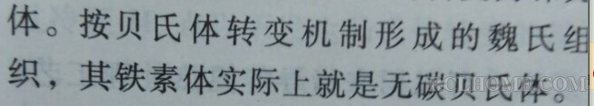

如图。

有点乱啊,我捋一捋啊
魏氏体呈针状向晶内生长,哦,看上去像上贝氏体,羽毛状的;
但是亚共析钢的魏氏体是铁素体,所以是没有碳化物的,上面说到像贝氏体,不知怎么就忽悠成了无碳贝氏体了;
那么问题来了"铁素体形成的魏氏体=无碳贝氏体“,是新理论,还在扯蛋?

你再斟酌一下“亚共析钢的魏氏体是铁素体”这段文字?
发表于 2015-5-23 20:38:24 | 显示全部楼层
有证据吗?先共析相怎么会按照贝氏体转变机制形成?先共析相是在共析转变之前,也就是珠光体转变之前形成的,怎么会按照贝氏体转变机制形成?有没有个先来后到啊?

有证据吗?先共析相怎么会按照贝氏体转变机制形成?先共析相是在共析转变之前,也就是珠光体转变之前形成的 ...
截图中文字来源于这本书。

          现在的专家、学者整天呆在象牙塔里,没有课题研究,就只好炒概念,弄点花哨的

赞同,天下文章一大抄,没有新意自定义~
