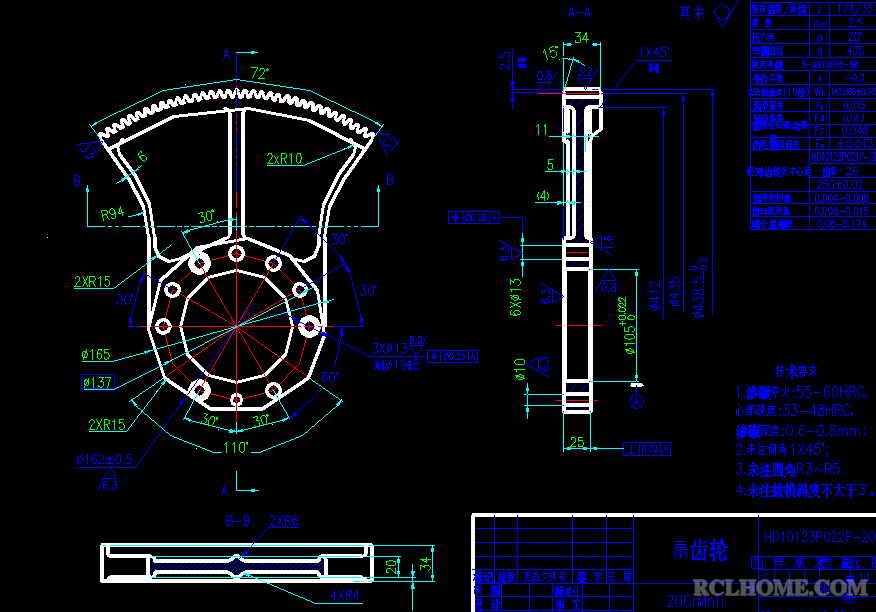

探讨一下这个产品的装炉方式
发表于 2015-5-24 16:52:32 | 显示全部楼层 |阅读模式
        如题,看附件(截图)

这零件是整体渗碳还是局部渗碳!?
使用的渗碳设备是?

        密封箱是多用炉,整体渗碳。

两根铁丝对称穿直径13的孔捆扎使齿部向上。用圆棒垂直吊挂零件(捆扎好的铁丝)。

如果齿朝下渗碳会有问题吗?如果可行会方便很多。

朝下当然不会有问题,但是,这时候只有用芯棒穿零件的大孔垂直吊挂了,而零件本身比较薄,单纯的穿大孔很容易使得零件的孔出现椭圆。另外如果穿大孔也必须使零件两边有所依靠(才能使零件保持垂直状态),如果零件在装出炉时发生晃动而导致零件歪斜了,那么还会出现弯曲变形。

范围有点小,用碳氮共渗搞,穿孔吊装。

齿朝下也可以,但还是要用铁丝捆扎吊挂的方法。

三个小孔的位置也不正,恐怕很难保持垂直。

那就看怎么捆绑了!这可是技术活。

        其实,这个产品的装炉方式,开始的时候,我们的考虑与龚兄如出一辙,所以先期随其它产品做了两次试验,结果表明:无论是用铁丝穿住大孔正上方的小孔,相当于“兜底”,然后在齿顶端结扎,用穿棍儿悬挂装炉,还是直接用穿棍儿穿住Ф105孔,齿顶端垂直向下吊挂装炉,其结果都是Ф105并未像想象的那样被拉长(椭圆),而是横向椭圆。此事蹊跷不?{:soso_e114:}

如果都是大孔横向拉长(椭圆),那么内孔长大量多少?
这种有规律的变形应该有办法减小变形的。考虑一下硅酸铝怎么样?{:soso_e144:}

这个扇形齿对椭圆和端跳要求都很高,Ф105孔淬火后椭圆的主要原因应该是整个72°扇形齿段全部淬透产生的组织应力导致72°角变大所致。挂放最要紧的是解决椭圆问题,个人觉得老孤你应该在冷却环节入手解决这个问题了......期待中

        目前还未找到明显的规律,因为有的坯件经过等温正火,有的没有,所以内孔椭圆度在0.06~0.20mm之间,但总趋势是一定的

         我们的分析基本相同,但这个孔可以留余量热后精磨的

而且这个扇形齿最好不要用穿棒穿105那个孔,用绑扎最好

穿孔效率高,扎铁丝效率低,更不好拆。

           既然穿棍方案可行,又有现成的穿棍,何必要去再耗时和耗用铁丝呢

105孔旁边那些小孔是等份的孔吗?

主题不是上传有图纸吗?
