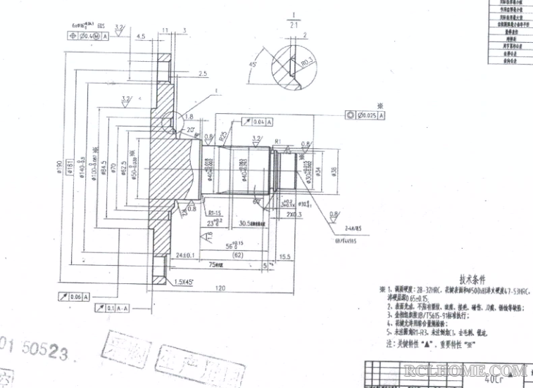

发表于 2015-5-28 09:41:29 | 显示全部楼层 |阅读模式
           如题,看附件(截图)
发表于 2015-5-28 10:03:06 | 显示全部楼层
花键问题不大,直径50的凸台高度只有4.5,层深不好保证啊!
孤鸿踏雪 + 5 感谢关注!
 楼主| 发表于 2015-5-28 10:53:01 | 显示全部楼层
总的淬硬层要求很浅,在台阶处就很难实现淬硬层的连续、平滑、均匀过度。
发表于 2015-5-28 10:59:08 | 显示全部楼层
孤鸿踏雪 发表于 2015-5-28 10:53
总的淬硬层要求很浅,在台阶处就很难实现淬硬层的连续、平滑、均匀过度。 ...
这个凸台只有和用户沟通。

发表于 2015-5-28 11:01:13 | 显示全部楼层
4.5?
62.5-50-40 50左2.5右1.8。这个4.5怎么看出来?或算出来?
40Cr先整体淬火,花键和50外圆分别高频淬。都不好控制,特别是50外径,两端允许多长范围不必淬硬(或允许多长范围内硬度低多少,事前需明确)不然事后很容易扯皮。
 楼主| 发表于 2015-5-28 11:05:09 | 显示全部楼层
wanggong 发表于 2015-5-28 11:01
4.5?
40Cr先整体淬火,花键和50外圆分别高频 ...
       不可能分别淬火,像这类产品,即使图指标注并明确,那也是要求,淬硬层从花键部位均匀平滑、连续地过渡到法兰盘根部,然后延伸至法兰盘根部的一定区域
发表于 2015-5-28 11:05:29 | 显示全部楼层
4.5?
图纸左上角标有4.5。

发表于 2015-5-28 11:12:42 | 显示全部楼层
秦楼明月 发表于 2015-5-28 11:05
图纸左上角标有4.5。
那里不是直径100吗?
签到天数: 2594 天
283
7152
36734
发表于 2015-5-28 11:15:35 | 显示全部楼层
图纸左上角标有4.5。
直径50是24减掉2.5(外圆62.5的长度)再减1.8(右倒角)吧?
 楼主| 发表于 2015-5-28 12:06:46 | 显示全部楼层
wanggong 发表于 2015-5-28 11:12
那里不是直径100吗?
          下面是ф50,上面是ф40,单边(半径)差是5mm啊

发表于 2015-7-3 10:50:45 | 显示全部楼层
工艺路径:毛坯调质----机加工-----高频淬火两部分。
发表于 2015-7-30 16:17:06 | 显示全部楼层
这个产品要小心点,最好固态高频电源+自动淬火机床,因为层深是有要求的,不像做国内的,深点浅点无关紧要,这老外很认真的,肯定是扫描淬火
