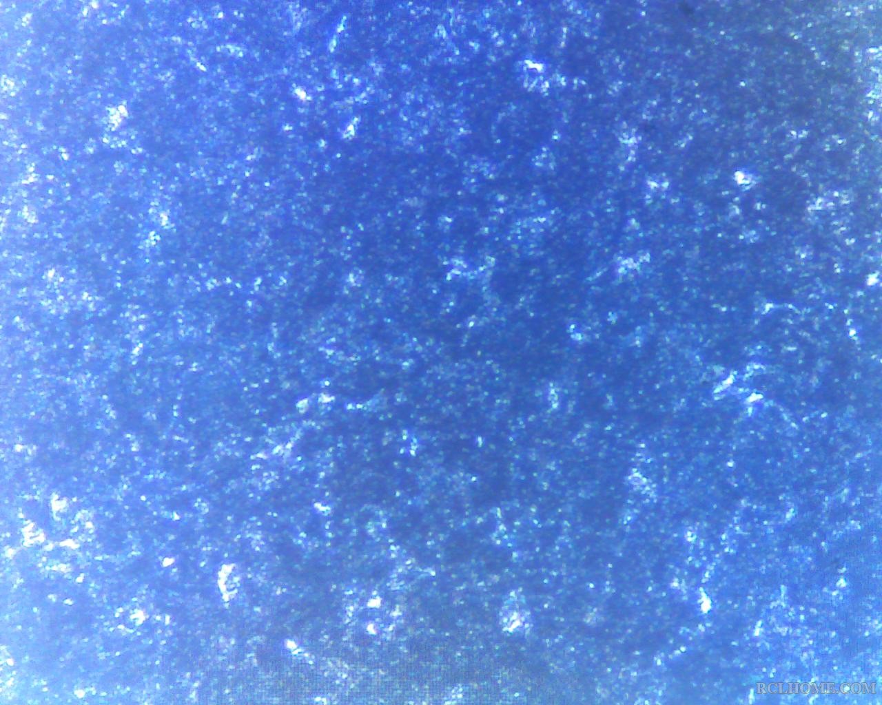

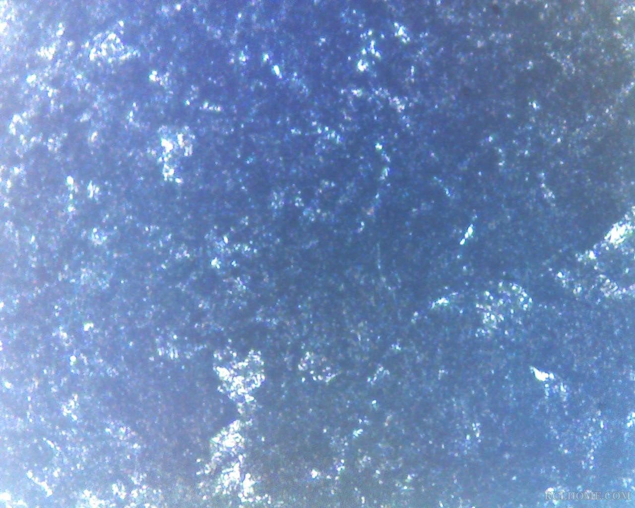

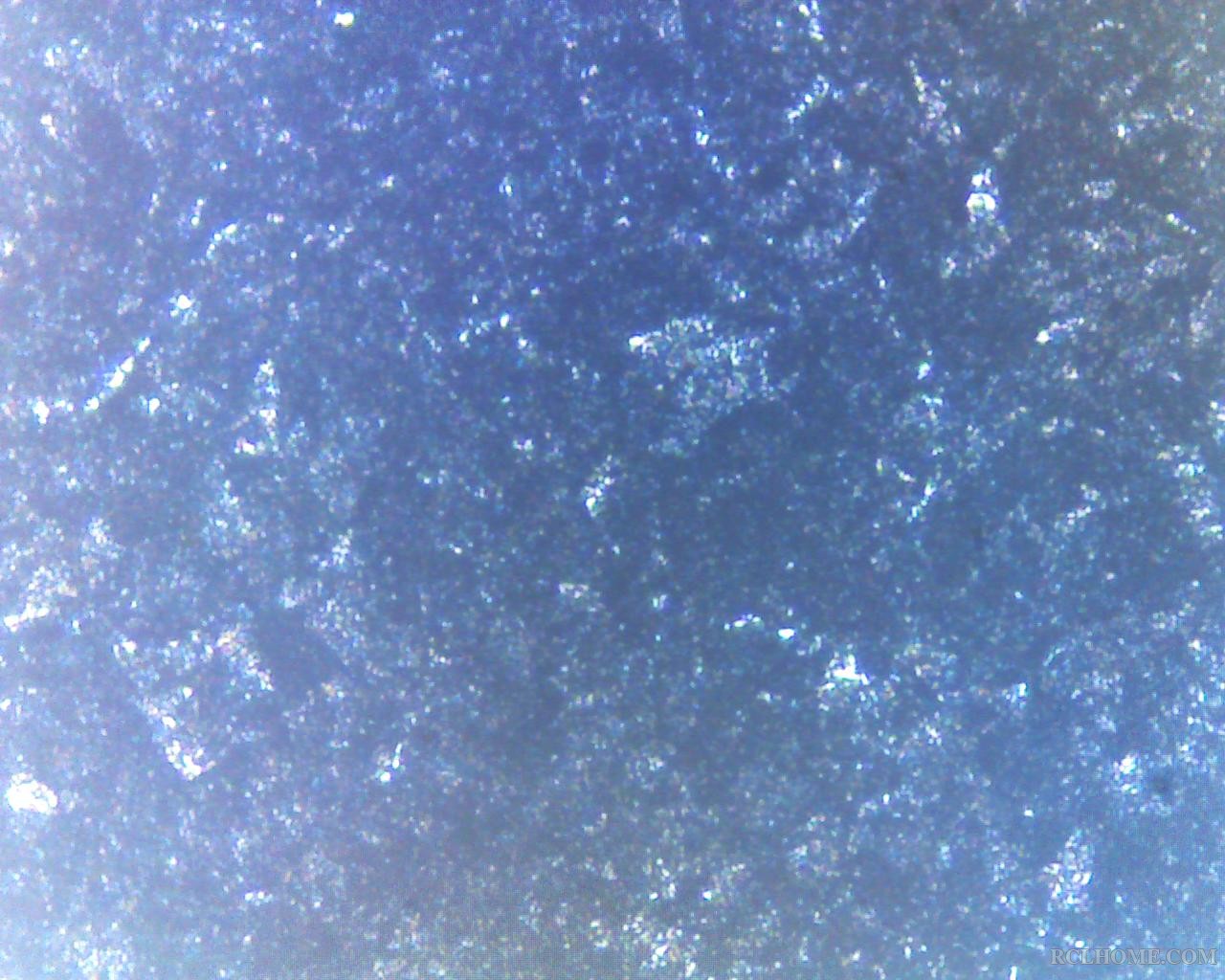

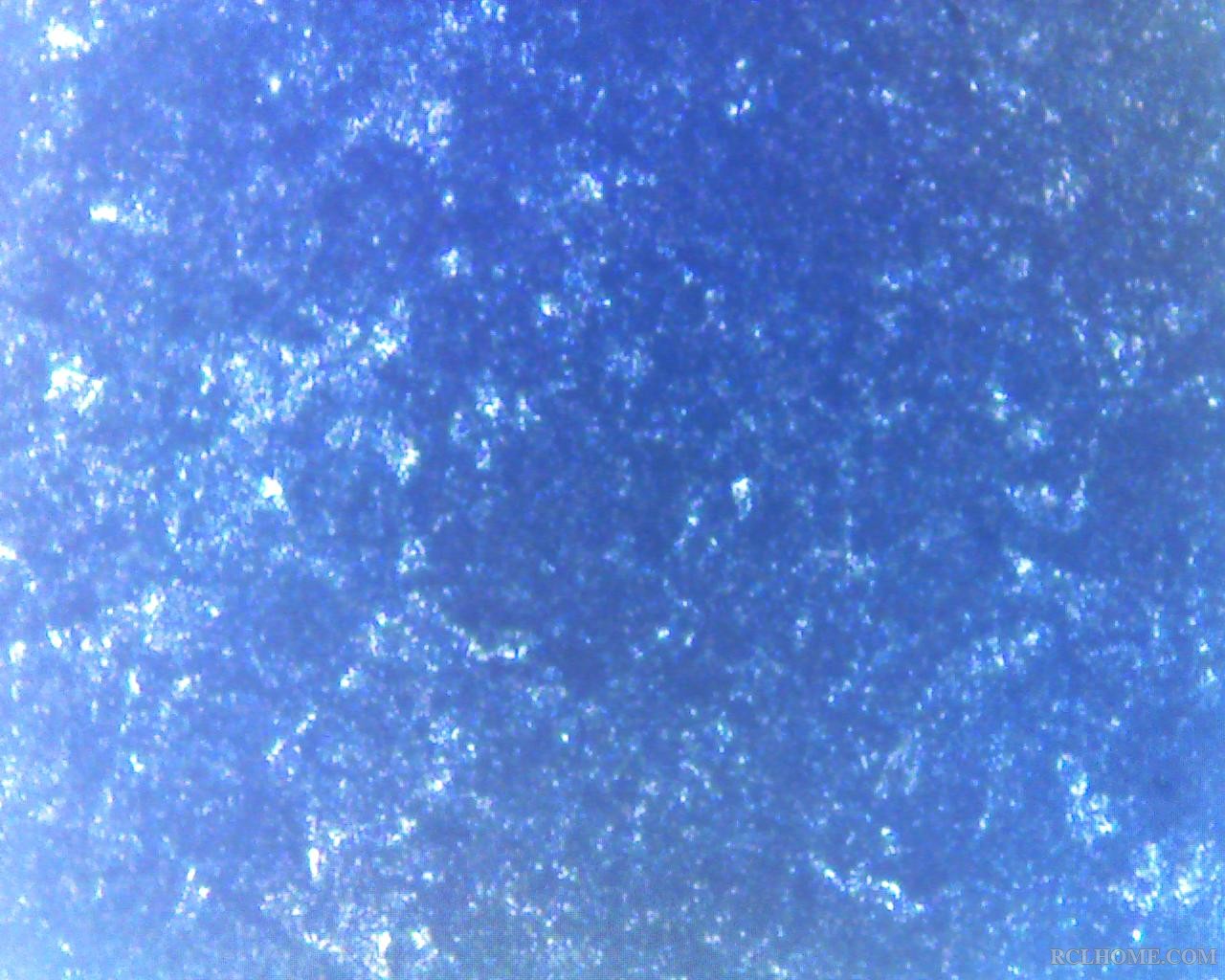

50Mn调质金相图片,工艺为840度淬火,620度保温,硬度为235HB,请大家帮忙看看这个图片标不标准,是不是腐蚀时间短了?我初步认为是回火索氏体,白色为先共析铁素体,应该是合格的,请高人指教!
500X
500X
500X
500X
500X
500X
500X
500X
签到天数: 1904 天
2101
11266
发表于 2015-5-29 13:13:46 | 显示全部楼层
看不太清楚,感觉冷速有问题
签到天数: 653 天
905
4075
4075
发表于 2015-5-29 13:17:31 | 显示全部楼层
是合格的。要是工件有效尺寸在50左右,你的金相还是不错的。
发表于 2015-5-29 16:52:50 | 显示全部楼层
腐蚀的不算浅了,调质没什么问题,白色的是先析铁素体吗?那你做做表面的组织看看是不是还有这种白色。
40
196
196
 楼主| 发表于 2015-5-30 08:16:27 | 显示全部楼层
清淡 发表于 2015-5-29 16:52
腐蚀的不算浅了,调质没什么问题,白色的是先析铁素体吗?那你做做表面的组织看看是不是还有这种白色。 ...
有的,跟上面的一样。如果不是铁素体,应该是什么?还有就是该怎么判断是不是先共析铁素体,有什么特征吗?
40
196
196
 楼主| 发表于 2015-5-30 08:19:03 | 显示全部楼层
wangtao 发表于 2015-5-29 13:13
看不太清楚,感觉冷速有问题
这个是水冷的,可能水温偏高,有没有什么办法解决呢,换盐水淬可行不?
40
196
196
 楼主| 发表于 2015-5-30 08:20:26 | 显示全部楼层
我做的这个晶界看不清,是怎么回事啊,是不是腐蚀的问题
签到天数: 653 天
905
4075
4075
发表于 2015-5-30 08:43:10 | 显示全部楼层
我猜工件直径超过你所使用淬火介质达到的能力,淬火后形成的组织是屈氏体,高温回火后组织细腻。
