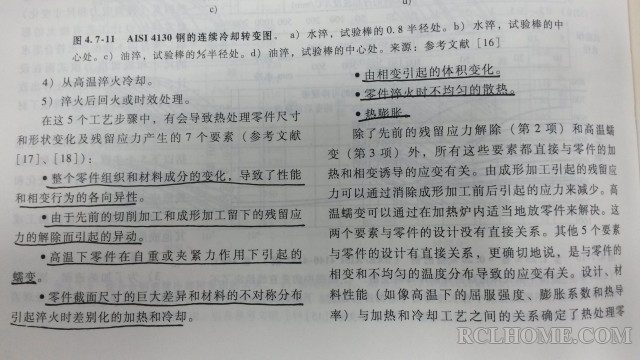

20150528_145257.jpg 高温蠕变可以通过炉内放适量零件改善,这句话怎么理解?

就是零件在高温下受地心引力影响。

那和放一些零件在里面有什么关系了?

那上面有这个内容吗?
发表于 2015-5-29 21:08:12 | 显示全部楼层
是否可以理解为一种补偿工装。

最后一段第五行。

那上面写的是“适当地放零件”不是“适当地(增加)放些零件”。
也就是说零件的装炉方式要合适。

sorry,我理解了。

就是采用怎么装炉方式来减少变形的意思。
