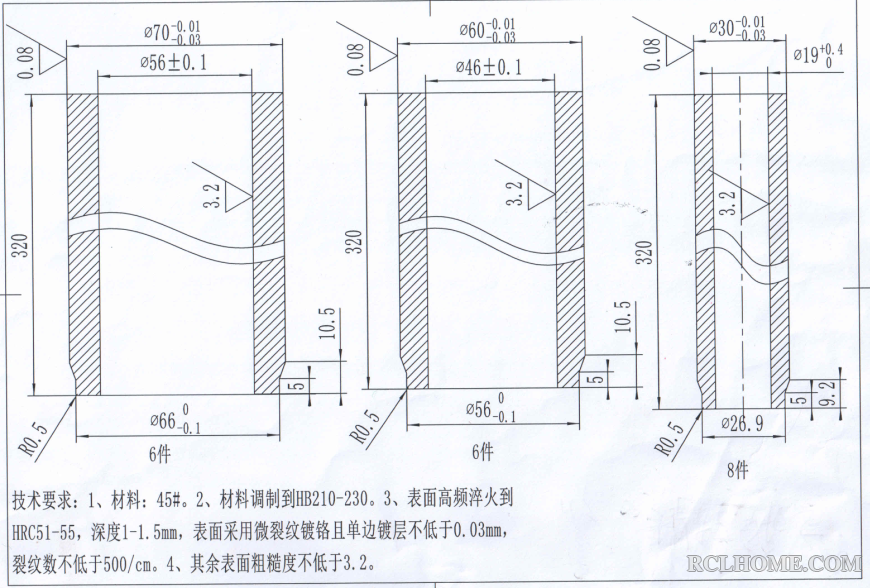

大家研究一下这个产品的技术要求
发表于 2015-5-30 11:48:30 | 显示全部楼层 |阅读模式
           如题,看截图
龟山淬火 + 20

电镀不明白
 楼主| 发表于 2015-5-30 15:37:42 | 显示全部楼层
          据说有这种专门的“微裂纹镀铬”技术。
发表于 2015-5-30 18:17:34 | 显示全部楼层
“其余表面粗糙度不低于3.2”??是否意味着其余部分越粗糙越好呢?
 楼主| 发表于 2015-5-31 07:29:20 | 显示全部楼层
           呵呵,这可能是语言表达问题,估计设计者的意思应该是“表面光洁度不低于3.2”的意思,但“3.2”又不是光洁度表示符号,所以,这样表达也不妥。
          我们内行人应该看明白:其实应该表达为“其余部位表面粗糙度值不大于‘3.2’”

硬度要求51-55,是整 不到的 ,回火也不好实现。

回meryfain老师的话,这个产品直径较大但是壁厚较薄,我个人认为使用高频300KHZ,做是不会淬透的,为了确保材料不淬透,更好的办法是增加内孔冷却。其次说的硬度问题,如果你是专业做表面淬火的你就知道,影响表面硬度的因素很多,原材料含C量、合金含量,原始组织,表面粗糙度、加热功率的电网波动,冷却液温度、测量误差等等。51--55是无法现场实现的。也须偶尔会有几件合格,但是无法保证每件都是这个范围。

不用客气了。这个学习平台会让你学到很多知识。长到老,有学不到呀。45号钢是个常用材料用法不同要求也不同。一般调质后高频做硬度要求  HRC55-63      非调质材料 是HRC52--63 不知龟版有何指示。

这个硬度上限有点高。不回火的可偷懒

我这里难以达到这个要求,个人认为电源频率很关键

微裂纹镀铬的工艺确实有,储油增加耐磨

        能否在这里介绍一下微裂纹镀铬工艺概况?让大家开阔一下视野
