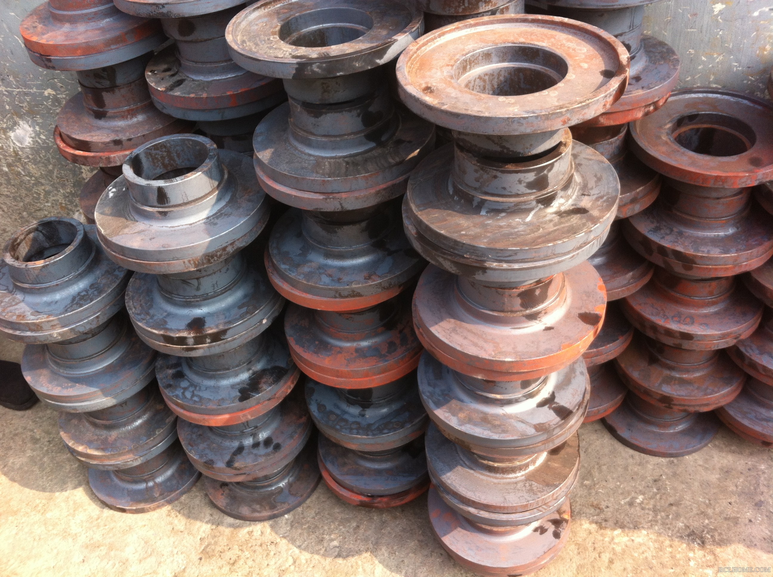

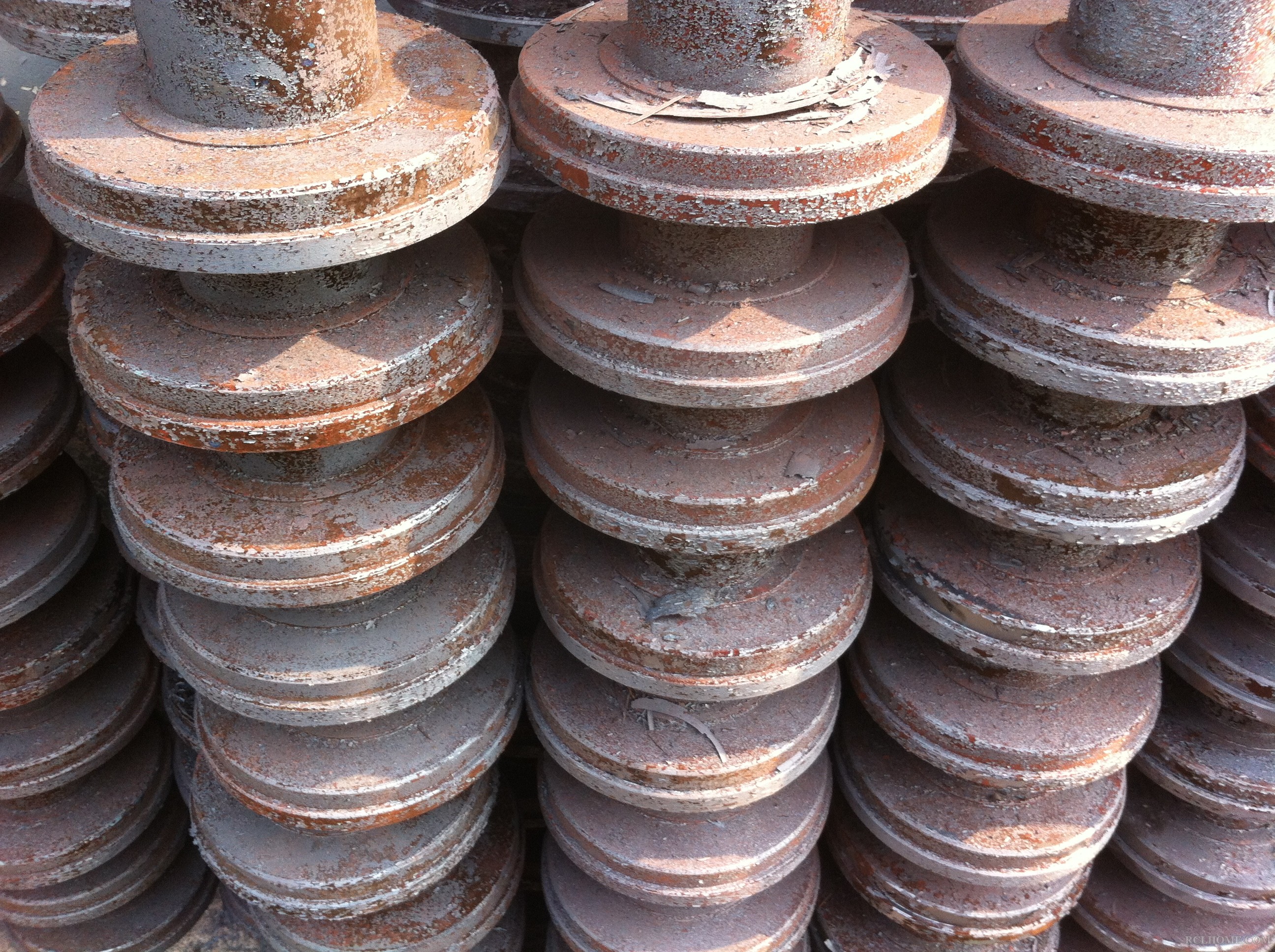

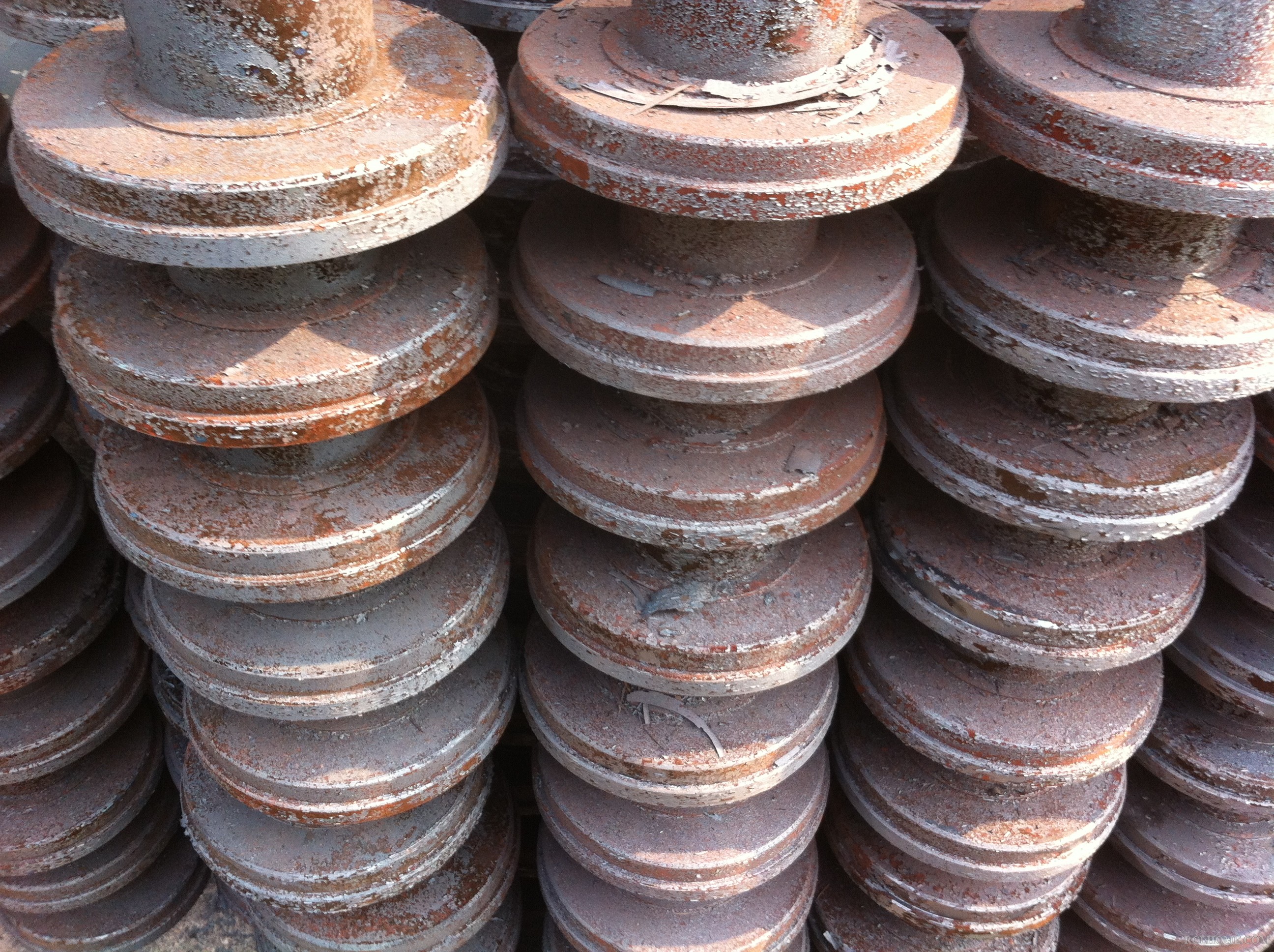

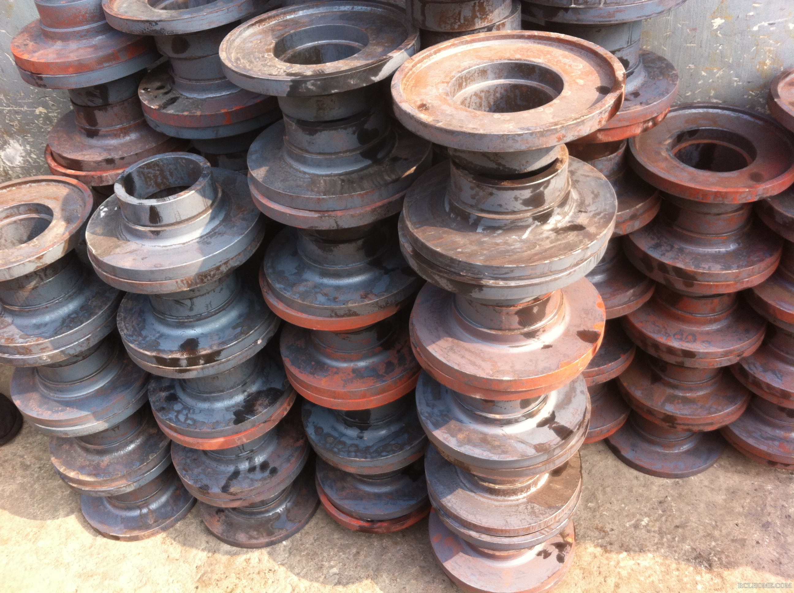

        如题,看图片3290-3291是一种产品,但未必是同炉回火;3292-3293是另一种产品,二者也未必是同一炉回火,但两种产品都是40Cr,调质硬度要求不同

3090-3291回火温度高, 3292-3293回火温度低。具体温度数值不好猜。
瞎猜一下,3090-3291回火温度650度以上。3292-3293回火温度600度以下。
