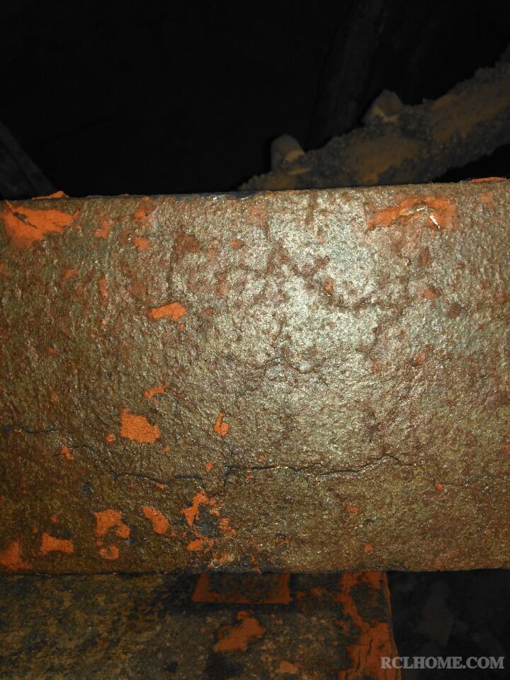

有没有大师知道这个裂开的原因
发表于 2015-6-1 20:29:04 | 显示全部楼层
这是什么东东?
发表于 2015-6-1 20:31:11 | 显示全部楼层
从这个表面的锈迹来看,工件年头不少了。
签到天数: 480 天
684
2669
2669
 楼主| 发表于 2015-6-1 20:50:23 | 显示全部楼层
hongqk 发表于 2015-6-1 20:31
从这个表面的锈迹来看,工件年头不少了。
洪工  这个不是重点   求洪工点化 裂纹的原因
签到天数: 480 天
684
2669
2669
 楼主| 发表于 2015-6-1 20:50:48 | 显示全部楼层
cnszgong 发表于 2015-6-1 20:29
这是什么东东?
铸造耐磨铸铁板锤
发表于 2015-6-1 21:24:59 | 显示全部楼层
这东西是不是铸完后放在露天做时效?
签到天数: 480 天
684
2669
2669
 楼主| 发表于 2015-6-2 22:06:09 | 显示全部楼层
hongqk 发表于 2015-6-1 21:24
这东西是不是铸完后放在露天做时效?
不是  清沙之后 就热处理了
发表于 2015-6-2 22:40:03 | 显示全部楼层
电热设备电炉 发表于 2015-6-2 22:06
不是  清沙之后 就热处理了
那是否就是说表面清砂后(而不做表面机加工)拿去淬火处理呢?
签到天数: 480 天
684
2669
2669
 楼主| 发表于 2015-6-3 17:47:43 | 显示全部楼层
     是的  热处理之后直接使用的      谢谢参与话题   问题已经找到了  是加热速度过快而已开裂的
发表于 2015-6-3 17:56:11 | 显示全部楼层
电热设备电炉 发表于 2015-6-3 17:47
是的  热处理之后直接使用的      谢谢参与话题   问题已经找到了  是加热速度过快而已开裂的 ...
铸造方面就没有原因吗?
铸造方面就没有原因吗?
发表于 2015-6-3 18:01:26 | 显示全部楼层
这个裂纹可能在铸造后已经就存在了,热处理只是将裂纹“放大了”。
发表于 2015-6-3 18:30:46 | 显示全部楼层
做过这个东东的热处理,如果铸造有问题,缓慢加热也会开裂。
发表于 2015-6-3 18:38:15 | 显示全部楼层
这种材料在铸造时“冒口”在铸模上所处的位置以及“冒口”的大小对铸造裂纹都有影响吧?
发表于 2015-6-4 07:51:48 | 显示全部楼层
看样子你是用的消失模做的高铬铸铁吧
签到天数: 480 天
684
2669
2669
 楼主| 发表于 2015-6-6 12:34:54 | 显示全部楼层
cnszgong 发表于 2015-6-3 18:38
这种材料在铸造时“冒口”在铸模上所处的位置以及“冒口”的大小对铸造裂纹都有影响吧? ...
谢谢 帮忙解决问题  铸造方面的问题暂时没发现 因为是热处理之后发现的  所以前面的过程没仔细
签到天数: 480 天
684
2669
2669
 楼主| 发表于 2015-6-6 12:35:33 | 显示全部楼层
奋斗ing 发表于 2015-6-4 07:51
看样子你是用的消失模做的高铬铸铁吧
具体不清楚  帮朋友发的
发表于 2015-6-8 14:49:05 | 显示全部楼层
得问一下怎么热处理的?该不是淬油了吧
签到天数: 480 天
684
2669
2669
 楼主| 发表于 2015-6-10 21:02:17 | 显示全部楼层
tianmu 发表于 2015-6-8 14:49
得问一下怎么热处理的?该不是淬油了吧
   不好意思  他说问题找到了 我也就没多问具体的情况   应该是油
67
300
300
发表于 2015-6-11 15:30:02 | 显示全部楼层
是淬火前开裂,还是淬火后
签到天数: 480 天
684
2669
2669
 楼主| 发表于 2015-6-11 19:32:18 | 显示全部楼层
真金不怕火炼 发表于 2015-6-11 15:30
是淬火前开裂,还是淬火后
热处理之后发现的
