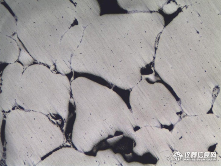

探讨下此图片是什么材料?什么工艺处理?
发表于 2015-6-2 17:36:00 | 显示全部楼层 |阅读模式
转来的,图片质量不错,材质、工艺好象也有吸引力。
发表于 2015-6-3 09:17:26 | 显示全部楼层
        想揽瓷器活,却没有金刚钻。
        静等高手路过{:soso_e112:}
 楼主| 发表于 2015-6-3 10:00:06 | 显示全部楼层
我先抛个玉。
1.个人意见非碳钢;
2.存在淬火托氏体网。
发表于 2015-6-3 10:09:11 | 显示全部楼层
吉祥如意 发表于 2015-6-3 10:00
我先抛个玉。
1.个人意见非碳钢;
2.存在淬火托氏体网。
            那些黑色的线条是托氏体网?
 楼主| 发表于 2015-6-3 11:35:06 | 显示全部楼层
孤鸿踏雪 发表于 2015-6-3 10:09
那些黑色的线条是托氏体网?
是的,我觉得是。
另补充:37HRC。

发表于 2015-6-3 20:30:54 | 显示全部楼层
猜组织:回火索氏体+淬火屈氏体+铁素体
吉祥如意 + 10
签到天数: 105 天
241
1435
1435
发表于 2015-6-3 20:36:03 | 显示全部楼层
我先抛个玉。
1.个人意见非碳钢;
2.存在淬火托氏体网。
为什么非碳钢呢?我感觉碳钢的可能性大一些
发表于 2015-6-4 06:48:47 | 显示全部楼层
40Cr、42CrMo、40CrNiMo等类材料。即中碳、1-4位合金元素的材料。
吉祥如意 + 10
 楼主| 发表于 2015-6-4 07:01:40 | 显示全部楼层
欢迎发表细节看法,共同讨论。

发表于 2015-6-4 08:01:19 | 显示全部楼层
我觉得是过热组织经调质后状态

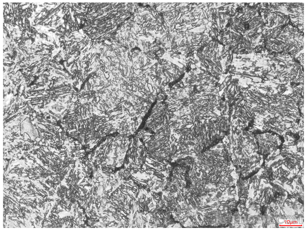

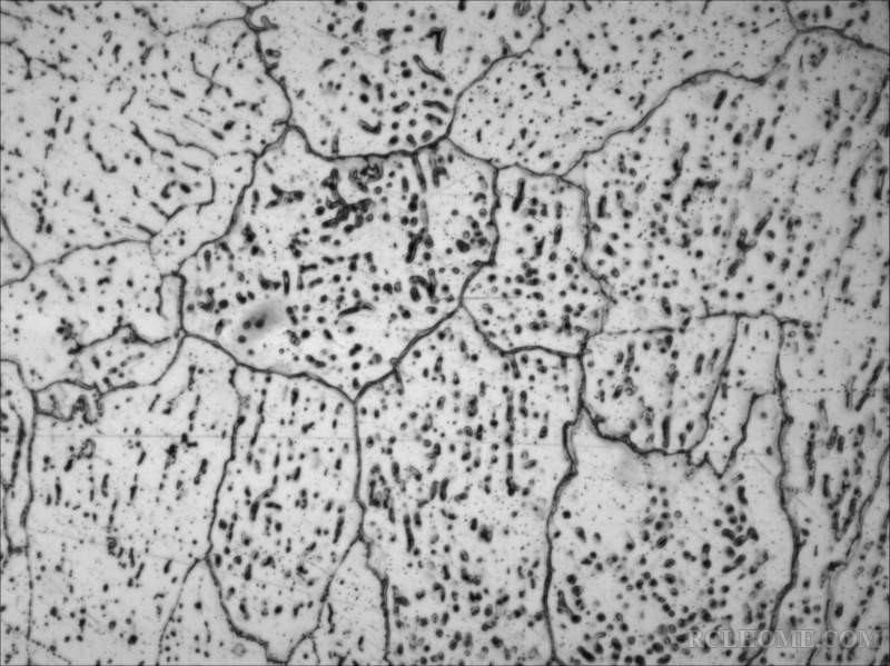

发表于 2015-6-4 08:38:24 | 显示全部楼层
 楼主| 发表于 2015-6-4 08:45:50 | 显示全部楼层
正信热处理 发表于 2015-6-4 08:38
粗看像屈金氏体,细看像过烧组织。看一下与这几张有相似点吗?
个人意见:两者不是同一个东东。

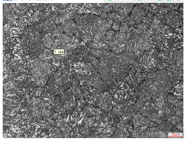

发表于 2015-6-5 22:36:54 | 显示全部楼层
没有根据的瞎猜、胡蒙带乱扯:
1、从第2张照片看,白色的区域约占50%,根据杠杆定律,WF/WP=50%=(0.77-x)/(x-0.0218),解出x=0.396,也就是说该钢的含碳量大约为0.396%,约40号钢左右的含碳量。考虑到晶界有黑色的碳化物存在,以及铁素体内部黑点的存在,所以含碳量略高于40钢,该材料是含碳量在40~45钢之间
2、从白色的区域内部有黑点的情况看,白色区域应该是贝氏体铁素体,还有部分疑似的板条马氏体,但是晶界有黑色的化合物析出,该化合物应该是碳化物,说明奥氏体化后冷却的时候有充分的时间从原奥氏体晶界析出碳化物,冷速并不太快,同时,看到没有析出纯粹先共析铁素体,冷速也不慢。因此,是空冷或风冷的结果,能够析出碳化物,是说明含有较强碳化物的合金元素的钢,而碳化物元素有Ti、Zr、V、Ta、Nb、W、Mo、Cr、Mn、Fe。Zr、Ta、Nb不常见,很有可能还有Ti、V、W、Mo、Cr、Mn等元素,从得到贝氏体铁素体来看,Si、Mn、Mo是形成贝氏体的有效元素,所以,很可能含有Si元素。
